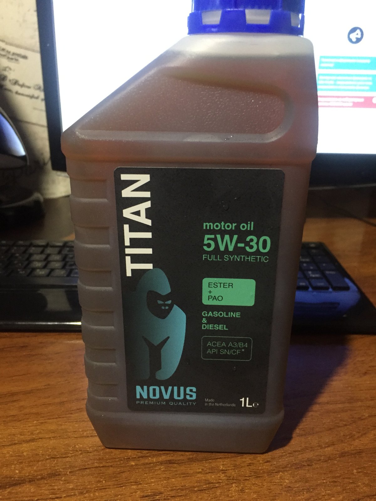

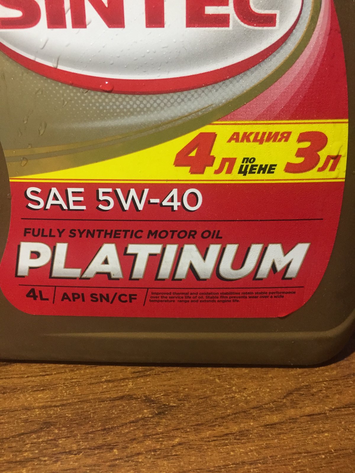

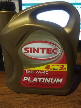

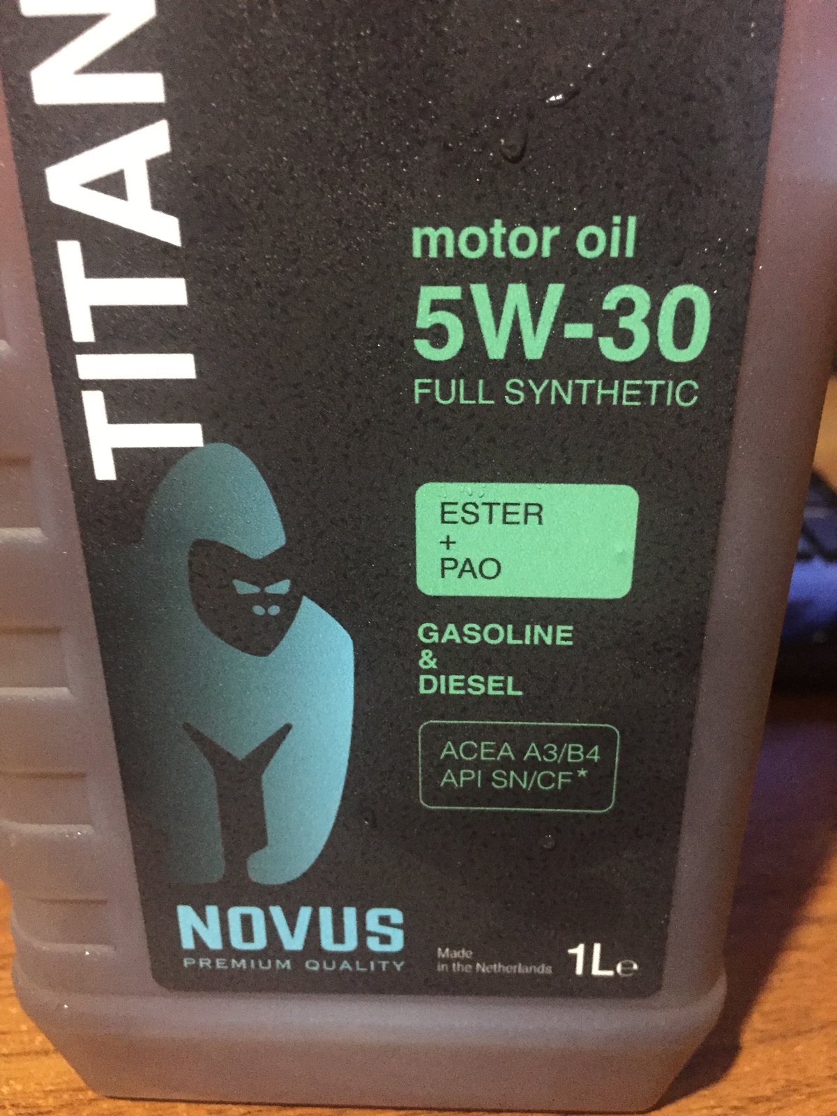

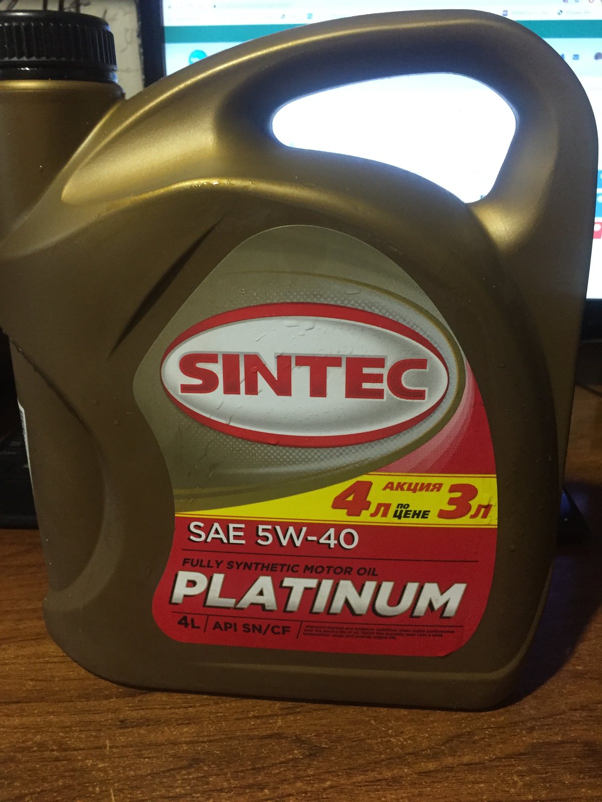

Очередная безумная идея микса
Плюс ЭТОТ продукт
1 минуту назад, DRON 33 сказал:
получится гуталин, явно не для твоего двигла...
4 минуты назад, СИНТЭКС сказал:
Там внизу ссыль на + :)
Так что по КВ будет норм :good:
DRON 33 Синтек делает не плохой антифриз и достойную тормозуху , про их масла я не в курсе,  но литрушник Новус Титан облогородит масло от синтека чистым РАО , тем более что в микс будет добавлено Мо132 с огромной горстью молибдена , думаю можно лить и не париться , масло получиться масленным
