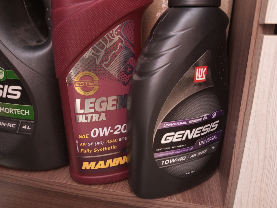

Тоже решил с двадцаткой намешать себе на месяцок. Вангую, что тоже будет шептать.
Надо тоже в отдельную прозрачную тару перелить:D
Изменено пользователем Ares 35
1 час назад, Ares 35 сказал:
Специально так или дядя на заводе по производству "двадцаток" работает и шлёт кому попало?))
51 минуту назад, Vladimir_ сказал:
Лично дядя из Литвы шлет конечно. 1 к 2 намешаю. Надо как-то потратить порочный лукойл
