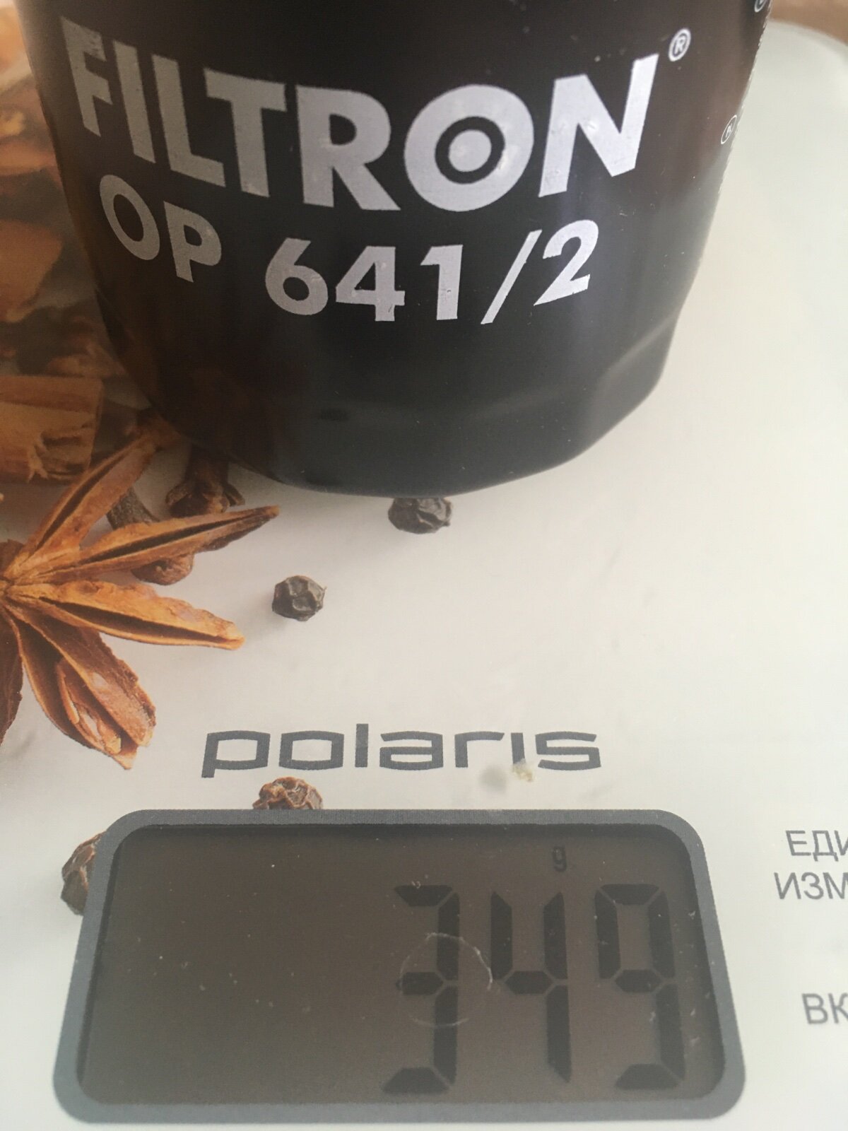

Снова у меня в руках Filtron OP641/2 и Hengst H314W01. Отличий снаружи никаких. Но все-таки Filtron имеет комбинированный фильтрующий материал, а вот Hengst должен полностью повторять синтетический Mann W712/94. Отсюда есть небольшое отличие по весу: 343 г у Hengst и 349 г у Filtron. Более продвинутый вариант чуть-чуть легче.
И ещё один момент: у Filtron помимо УФ-маркировки с завода в г. Марклкофен ещё есть фильтроновская маркировка обычным принтом. Не помню, была такая раньше или нет. Но кого-то этот момент может смутить.

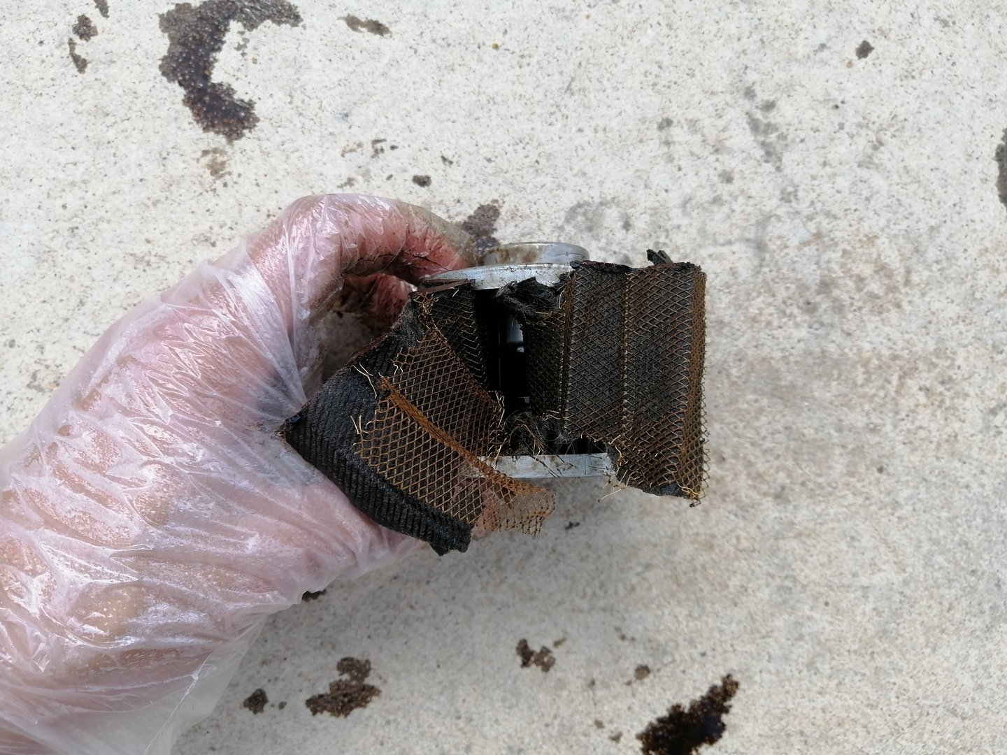

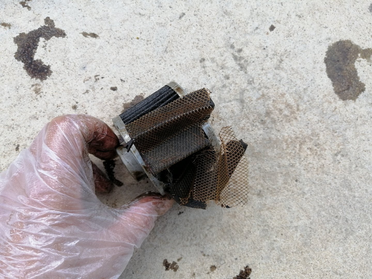

Распилил после использования Hengst и Mann. И вот, что скажу: да, Hengst имеет синтетический материал, как и Mann, как и оригинал. Материал не только синтетический, но и также, как и Mann, как и оригинал дополнительно армирован сеткой. Фотографий пока нет, как руки дойдут - обязательно выложу
16.07.2022 в 20:48, nizh2 сказал:
Как и обещал. Фото сравнения фильтров Mann W712/94 и Hengst H314W01
Mann W712/94:
01.thumb.jpg.13caca4aa388fa2a33d908c18a33ec11.jpg02.thumb.jpg.b23cc3dade258a1f813a60148602d0b4.jpg03.thumb.jpg.0847fb3dae9a334ac8d86cd7b973938b.jpg04.thumb.jpg.0fcf59cf8af8ba0e284aa39192f5cc51.jpg
Hengst H314W01
05.thumb.jpg.3bc3313c8fc4b7ab20d86c9076a5e53e.jpg06.thumb.jpg.0f1f3784ae5891e258f602a4a47bc812.jpg07.thumb.jpg.1ec02ccd0c905a67be9e379d39913ca4.jpg08.thumb.jpg.602b56c0b79257e772d148afd43b9e26.jpg
Можно говорить, что Hengst H314W01 = Mann W712/94 = VAG 03C115561H
