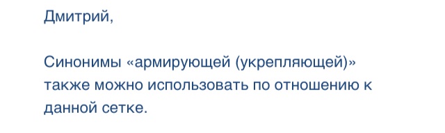

4 часа назад, Dimmy сказал:
Синонимы «армирующая (укрепляющая)» также можно использовать по отношению к данной сетке."
Что-то другого я уже и не ожидал - любые извороты, лишь бы выгнуть своё. Синонимы... :Cherna-facepalm: :D родители номер один и номер два - вот синонимы - пользуйтесь.
Собственно, с дальнейшим согласен — досвиданье.

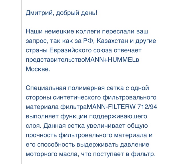

Сергей Николаевич, терпеть не могу общаться в таком тоне. Поэтому вспылил. Все хороши. Я, конечно, на свой счёт, может, лишнего принял. Но ваша манера подачи материала просто слишком вызывающая. Именно поэтому у меня пропал к этому вопросу весь интерес. Но, как выше написал, раз взялся, то надо его закрыть. Подвохов искать не следует. Я выдал ровно тот ответ, который дал технический специалист. Слова «армирующая (укрепляющая)», естественно, предложены мной, а вот слово «синонимы», к которому вы прицепились, не мое. Если вас так интересует точная переписка, то она выглядит так:
И никакого мошенничества!
Более того, вы всегда сами можете написать в тех.поддержку MANN-FILTER и получить ответ на интересующие вас вопросы.
