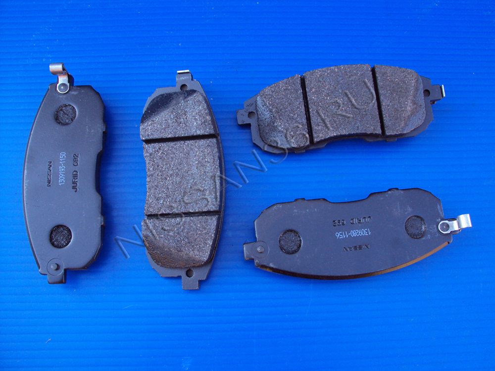

В 03.10.2019 в 23:12, ivan90 сказал:
Jurid 573304 J(говорят стоят(был) в оригинале ниссан тиида в продаже джурида такого нет
В оригинале стояли колодки Nissan с фрикционной смесью Jurid-692 GG
В продаже доступны под кодом D1060-1KA1A, но в Инет-магазинах банчат в основном подделками.
У ОД я держал оригинальные колодки в руках - на вид и на ощупь - абсолютная идентичность с заводскими.
PS Некоторые ОД могут и контрафакт впарить. Доверяй, но проверяй. Слева - подделка, справа - оригинал.
PSS Ценник на колодки крутоват. Кроме того, комплекта дисков хватает только на один комплект таких колодок. Колодки агрессивные и жрут диски только в путь. Надо оно или нет - решать Вам.
fake.thumb.jpg.0e37ad4aafe8a9015eec0dde8a69260e.jpgorig.thumb.JPG.4a1a7f6828d1db1ecb893ea6bbbd6c5f.JPG

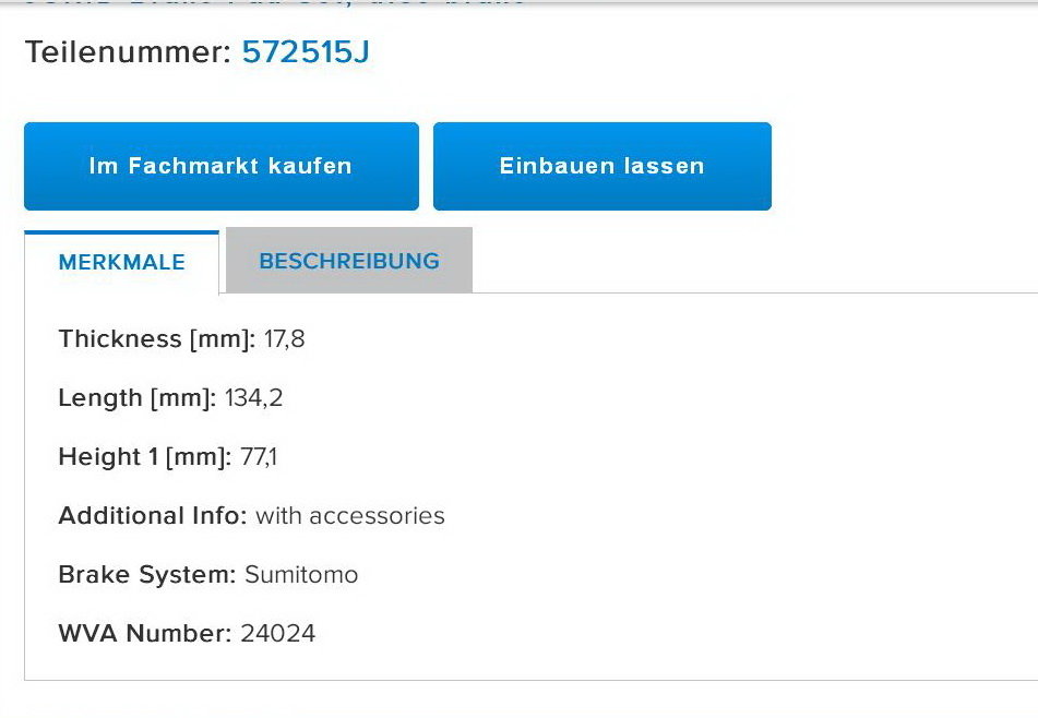

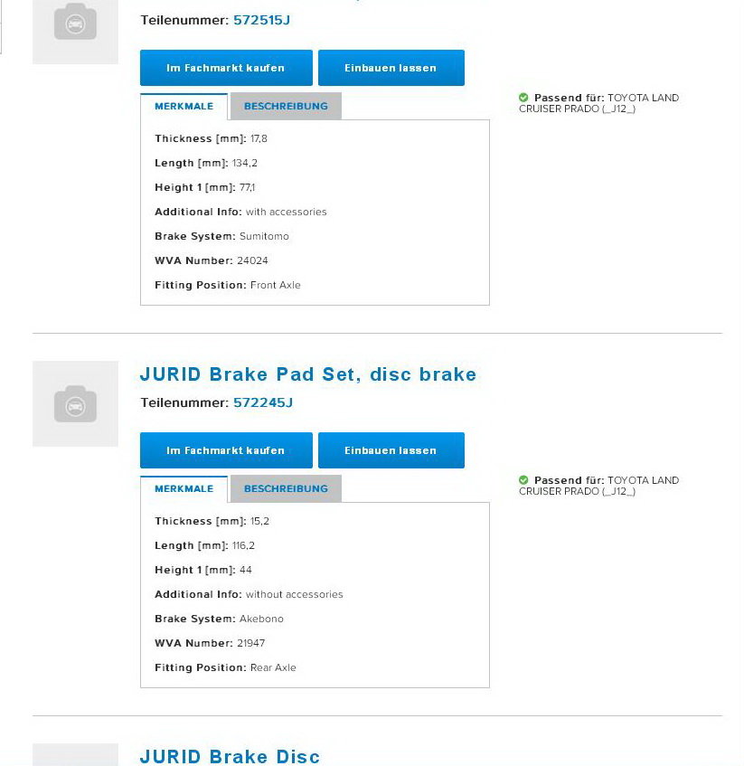

Какой коэффициент Jurid 572515J, подскажите любезно?
Euro К сожалению на эти колодки оригинальный каталог не даёт этих значений.
Вот сделал скан - смотрите сами:
1.thumb.jpg.d6b3d9ee03682a127a3bcc95f63c7a24.jpg 2.thumb.jpg.8dcfe4dd9d6e62a92204bd19bbcce2c2.jpg
Надо вживую на колодках смотреть этот параметр.

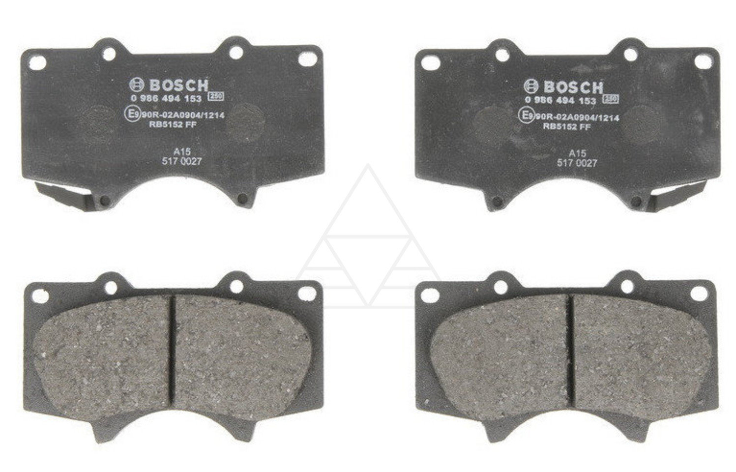

Кое-что можно найти под брендом Бендикс, или под брендом Бош(делает Бендикс)
Например Bosch 0 986 494 153, 07 21 MAT Holdings, Inc. RB 5152 GF
