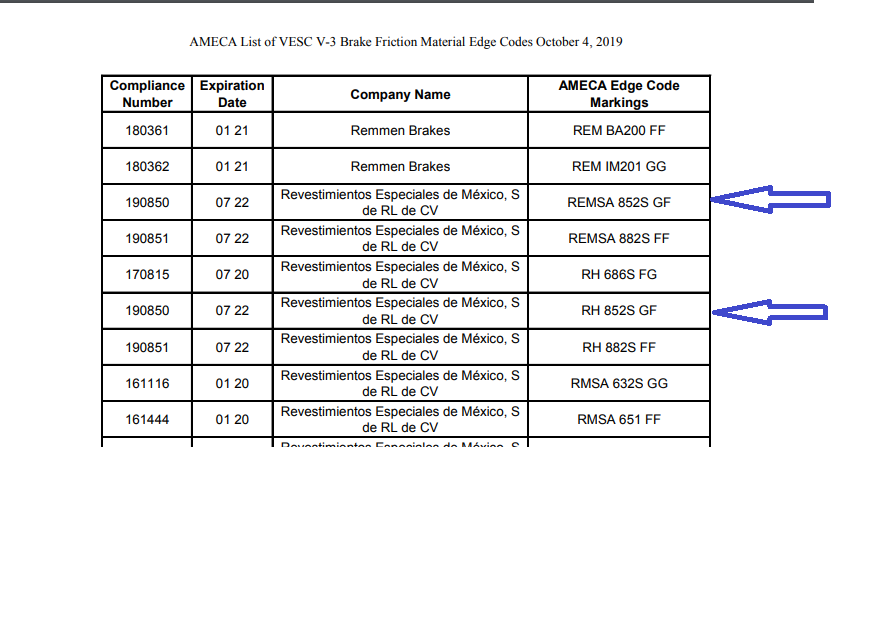

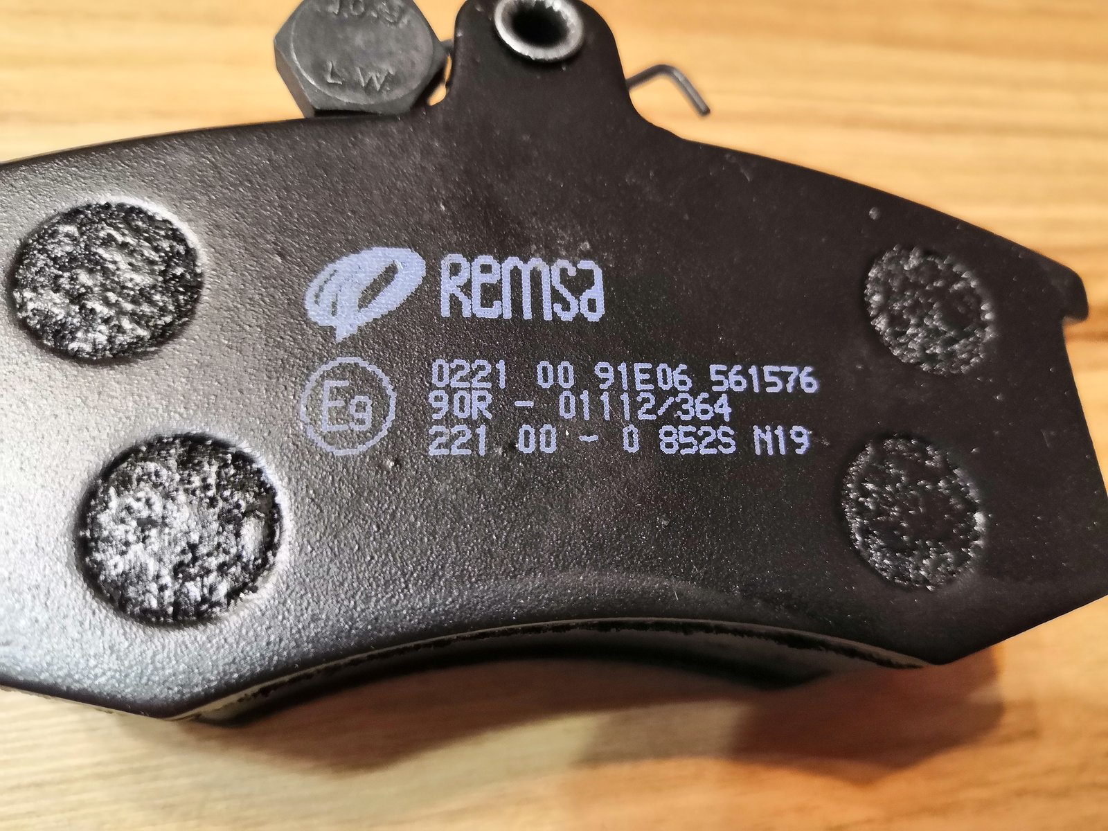

Фрикционный состав RMS 852S с коэффициентом GG
объясните кто нибудь толково, где можно сопоставить маркировку фрикционного материала с температурной маркировкой?
rza ищи документ AMECA List of VESC V 3 Brake Friction Material Edge Codes, также информация предоставлена на NSF.org
В 04.10.2019 в 18:17, rza сказал:
Изменено пользователем Реактив

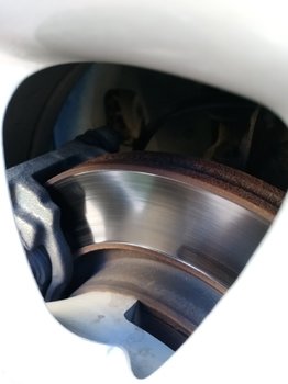

Диски Ремса + колодки Ремса, Куга2, пробег примерно 5 тыщ. Диски как-будто вспахали. Дешевый и мягкий китай, видимо...
12 минут назад, dimakudr сказал:
У меня передние диски Remsa  6603.10 уже прошли пятьдесят тысяч, борозд нет, есть немного бортики конечно, но не критично ни чуть. В общем и целом по мне так они у меня в отличном состоянии. Правда с момента установки я с ними использую колодки Stellox 851010B-SX, недавно установил третий комплект именно их. Эти колодки "мягкие" и диск не точат. Да, комплекта хватает примерно на 25 тыс и это с АКПП, но зато диск остается живым. Ни в коем случае не реклама китайского китая, это я к тому, что может колодки нужно поставить другого производителя. По фото видно что эти колодки не гуманные совсем.
19 минут назад, Рокфор сказал:
Колодки жесткие да. Решил попробовать сочетание ремса-ремса... Следующие колодки будут другого производителя.
2 часа назад, Рокфор сказал:
Также по фото видно, что грязи на суппорт накидало неплохо, что аж пружина покрылась не хило = эксплуатация по проселочным дорогам?
20 часов назад, shevrick сказал:
Да. Машина эксплуатируется преимущественно в сельской местности. Для того кросс и покупался. Но на передней оси все выглядит гораздо лучше...
6 минут назад, dimakudr сказал:
Задницу всегда закидывает больше как ни крути
