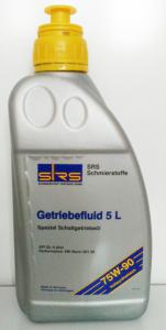

Популярное сообщение torcon 81 685 Опубликовано: 20 июня 2016 Популярное сообщение Поделиться Опубликовано: 20 июня 2016 SRS Getriebefluid 5 L 75W-90 API GL-4+ свежее за анализ спасибо форумчанам login1, kep, Antonmsk. SRS Getriebefluid 5 L 75W-90 API GL-4+.pdf Масло завялено как: API GL-4 Plus; VW 501.501) Вязкость при 100С = 15.73 - стандартная вязкость какая должна быть в маслах такого класса. 2) Индекс вязкости = 232 - необычно высокий для трансмиссионки, как потом ниже окажется масло практически на одних эстерах. 3) Температура застывания -38С - это нормально, наша лаба тестирует более суровым методом, по буржуйским меркам здесь было бы -48С... Разница в методах.4) Коррозия на медной пластинке - оценка 1b - для масла с эстерами, оценка отличная. 5) Кислотное число = 0.95 - тоже кстати не много. 6) Нагрузка до сваривания = 3479 - у этого масла она звезд с неба не хватает, но в норме вроде как. 7) Диаметр износа = 0.43 - зато диаметр износа на 4х шариковой машинке трения показал отличный результат - в некоторых случаях в два раза меньше чем у одноклассников. 8) Содержание серы = 1.202 - говорит нам о том, что в масле противоизносные присадки на основе серы-фосфор.9) Бор в качестве Extreme Pressure присадки при высоких нагрузках.10) Содержание продуктов окисления = 125 - однозначно говорит о том, что на базовом масле SRS денег не жалели. Масло на эстерах и их очень много. Вывод: Отличная трансмиссионка, действительно API GL-4 с приставкой Plus. Очень много эстеров в составе. Очень хороший диаметр износа. Очень хоррошие антикоррозионные свойства - отличная оценка по коррозии меди. В остальном все в стандарте. Артикулы коды для заказа в интернет магазинах: 4033885000922 - 1L 5 Ссылка на сообщение
kep 2 733 Опубликовано: 20 июня 2016 Поделиться Опубликовано: 20 июня 2016 Ну вот буржуйский лист SRS_Getriebefluid_5_L(11).pdf отличия есть. По моим наблюдениям масло прекрасно справляется.Недавно менял подш-к ступицы,когда ослабили привод,вытекло на пол немного,масло прозрачного зеленого цвета,т.е.не потемнело совсем,пробег на этом масле где-то 40 тыс. Ссылка на сообщение
torcon 81 685 Опубликовано: 20 июня 2016 Автор Поделиться Опубликовано: 20 июня 2016 Индекс вязкости какой необычно высокий смотрите и в TDS тоже кстати. Окисление 125 - эстеров очень много... Пакет похож на Neste Hypoidi но там меньше эстеров. Ссылка на сообщение
