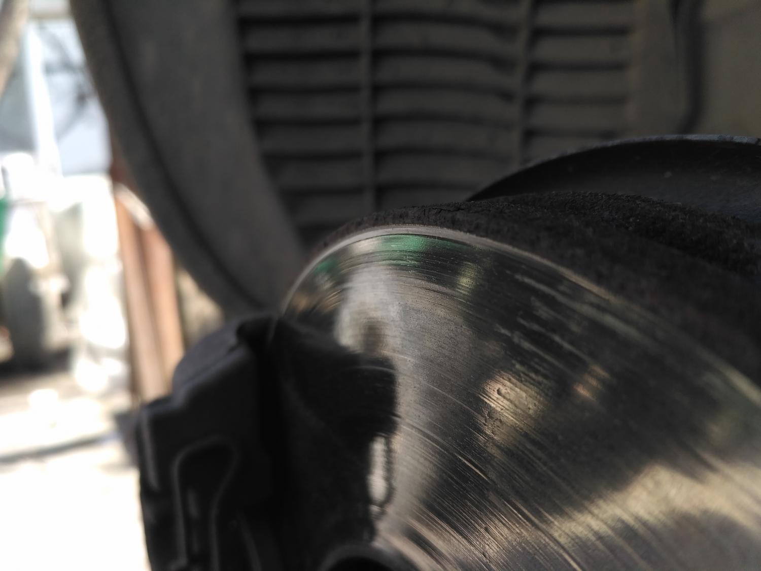

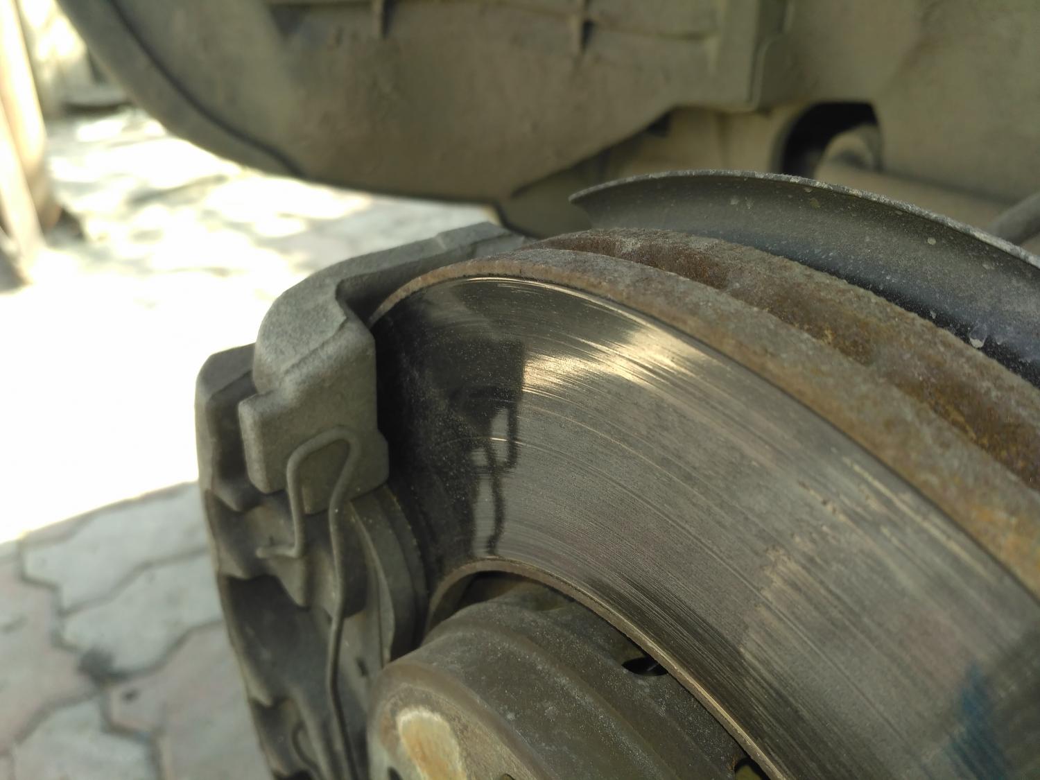

Sangsin Hi-Q SP1390 отходили 43000км. Визуально небольшой запас на 3-4 тысячи ещё есть. Колодки мягкие, износ дисков небольшой, борозды от родных колодок к сожалению не ушли. Понравилось, что почти не пылят, за свою цену отличный вариант, ни разу не скрипнули, для города само то. Из минусов могу отметить плохую "цепкость" при экстренном торможении "педаль в пол", чувствуется, что в начале "плывут". На замену поставил модель по дороже (не на много) Hagen GP1390. Могу лишь пока сказать про них, что не хуже старых, притерлись за пару поездок.
post-2833-0-71229500-1492274879_thumb.jpg  post-2833-0-09295400-1492274887_thumb.jpg
post-2833-0-41959700-1492274892_thumb.jpg  post-2833-0-48946100-1492274922_thumb.jpg
post-2833-0-12492900-1492274866_thumb.jpg post-2833-0-34490800-1492274873_thumb.jpg
post-2833-0-89586000-1492274900_thumb.jpg  post-2833-0-38863800-1492274907_thumb.jpg
