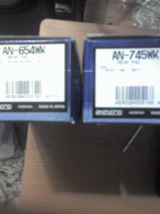

@pavelzel,
Akebono AN-654WK (Ширина 105.4 мм, Толщина 14.5 мм)
Akebono AN-745WK (Ширина 105.4 мм, Толщина 14.0 мм)
А состав у них одинаковый?
@pavelzel, Это - Акебоно. Поставщик конвейера, а не только розницы. Поэтому волноваться не стоит.
Разница в толщине рабочего слоя фрикционной накладки, под разные авто.
Дело в рабочем ходе поршня суппорта, он у разных авто свой. Остальное - одинаково. Вот японцы и не изобретают для каждого авто своё, а просто ставят что есть - проще и дешевле.
Но если тормозной диск позволяет установить более толстую колодку, ставь - дольше проходит.

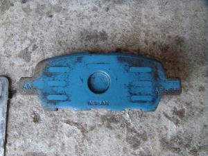

У этих колодок разные пластины, на 654 может не встать антискрипная накладка, придется стачивать прилив по центру колодки или вырезать отверстие в накладке.

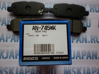

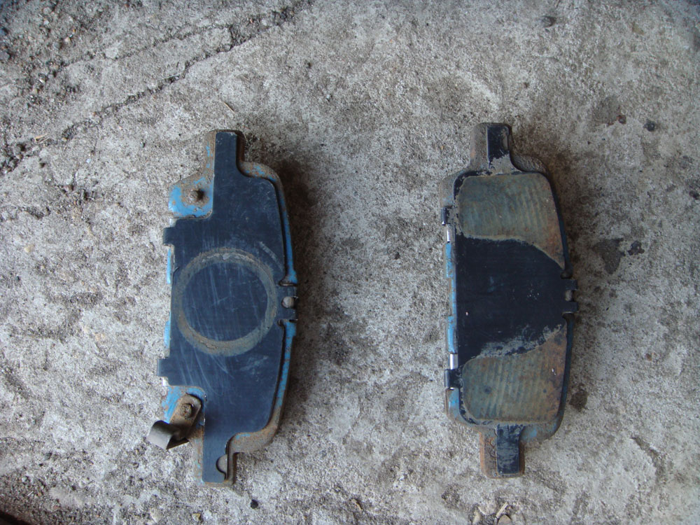

Родные стоят такие. Как я понял, полным аналогом будет Akebono AN-745WK?
Akebono AN-654WK немного не такие, нашел вот тут. Японский это или китайский сайт и цена в йенах или юанях?
На сайтах наших продавцов указан один паз на колодках, здесь вообще нет.
Все равно не полный аналог, штыри лишние, придется срезать.
И индикатор износа один на 4 колодки, а у нас 2 на 4 колодки.

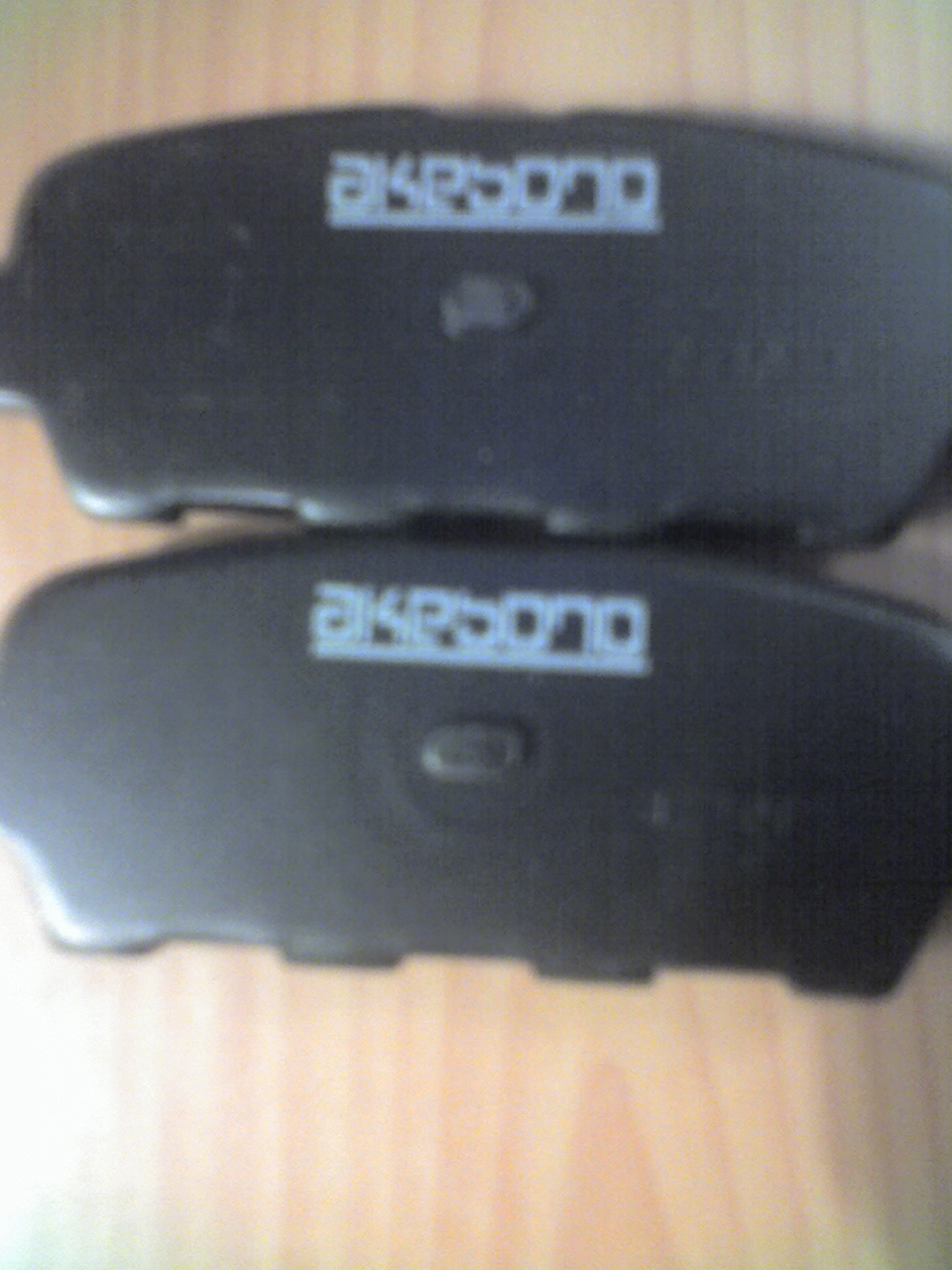

@pavelzel, Чтоб не спорить, посмотри здесь. По-новому фотки делать не хочется.
Так же в этой теме, где-то рядом с фотками, показывал, что индикатор износа ("скрипучка") стоит один на передней, второй на задней колодках. Всего два на комплект.
И никаких штырей спиливать не надо и прочих "доработок напильником". AN-654WK и AN-745WK - одно и тоже, кроме толщины рабочего слоя.

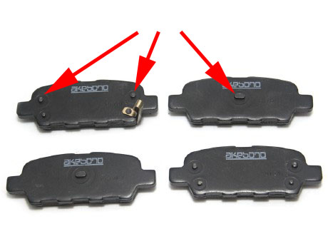

На фото AN-654WK?
Я вот вижу на фото 3 выступающих штыря, которых у меня нет.
И человек говорит:
654WK
745WK
Да - у 654 есть штырьки под пластины. У 745 - нет. Надо смотреть свой суппорт.
