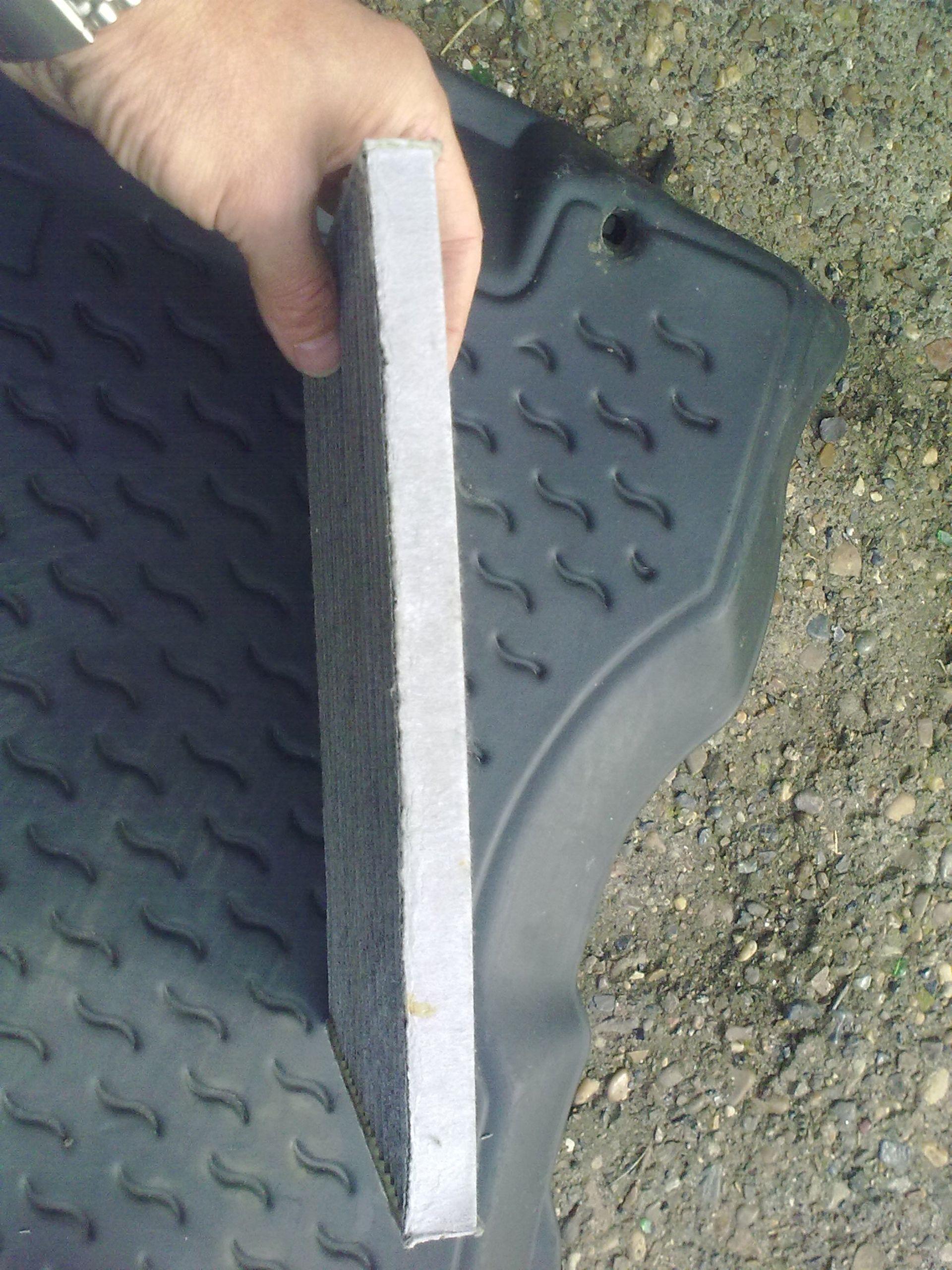

Проехал 7000км на акционном Fortech FS-014C(угольный). Достал почистить.
Фронтальные стороны.
Боковины.
Как видим фильтр геометрии не потерял, хотя из-за конструктива X-Tral(Т31), чтобы вставить фильтр его необходимо изогнуть "бабочкой".
В салоне лишней пыли нет. Т.е. фильтр работает его размеры соответствуют оригинальным. Оставляю его работать дальше.
Лично у меня к салонному угольному Fortech претензий по работе нет. Но примерно через 500 км моторчик отопителя уже не развивает полных оборотов, видимо теряется пропускная способность.

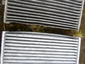

Вот сравнение с Манном ТЫЦ.

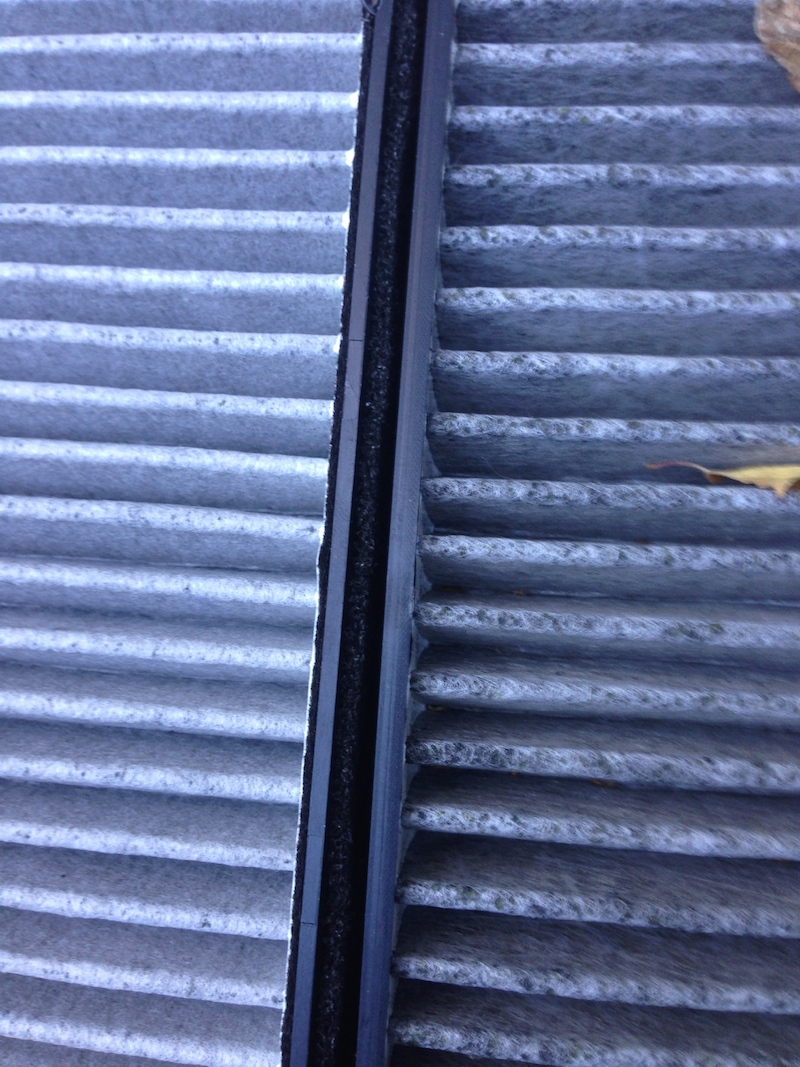

Салонный фильтр Fortech FS-127C после 10000 км по городам России Смоленск, Санкт-Петербург, Краснодар, Крым.
post-2177-0-71099900-1415806994_thumb.jpg post-2177-0-97656200-1415807033_thumb.jpg
На фото фильтр из двух частей одна часть (с права) сторона уличная, т.е. сторона забора воздуха, с лева часть стороной к теплообменнику. Отработал он отлично как видно, пыли в салоне небыло так как фильтровал очень даже хорошо. И еще бы послужил как минимум на 5 тыр. Запахи имели место быть, но не критично и как мне кажется не сильнее чем на других. Затруднений с потоком воздуха в салон не наблюдалось, как и запотеваний Но если честно, то я по запахам как то не заморачивался. Так что все очень штатно и добротно. Если-бы не отсутствие уплотнителя между половинками, то можно поставить и 5, но всетаки я сам дорабатывал его и поэтому максимум 4-. А так имхо, бюджетный салонный угольный фильтр, качественного исполнения, с хорошими фильтрующими способностями и с адекватный по задержке запохов. Если доработают его производители, приобрету его смело.

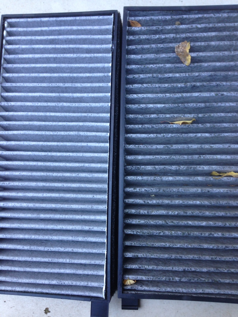

Салонный фильтр Fortech FS-092 после 13500 км.
Хоть по акции его и не получал, но после удовлетворительной поверки акционного воздушного фильтра двигателя FA-112, решил попробовать салонный и масляный фильтры Fortech. Об акционном воздушном фильтре двигателя отпишусь через 1500 км. К Fortech FS-092 претензий нет, на замену поставил Fortech FS-092С. Буду использовать эти фильтры до тех пор, пока компания Fortech будет держать марку.

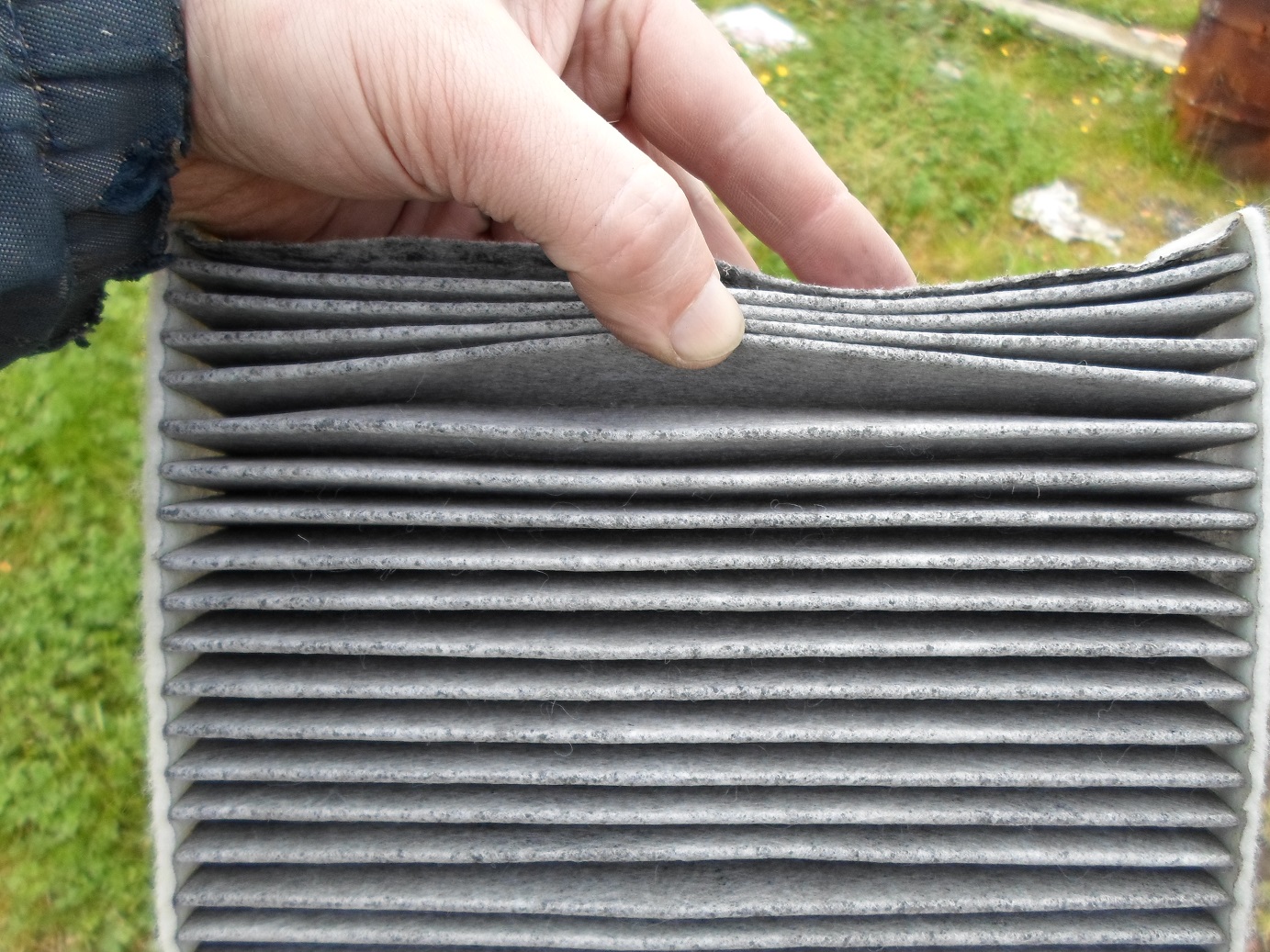

Здесь и здесь отписывался об эксплуатации салонного фильтра Fortech FS-014C. Подвелу итог.
После 16753км, 610 моточасов и 13 месяцев эксплуатации фильтр выглядит вот так.
Как видно состояние ламелей удовлетворительное. Фильтр даже не изогнулся, поскольку фильтрующий элемент очень плотный. Никаких негативных моментов за этот период не проявилось. Мне понравился, тем что геометрия фильтра за этот период нисколько не изменилась. Поставлю оценку "отлично" по эксплуатационным качествам. Один недостаток, цена сегодня на него мне кажется несколько великовата, хотя может от того, что он угольный. Советовать его конечно буду, но с оговоркой по цене.

@igork, Что то фильтр у тебя какой-то подозрительно чистый за такой пробег и за такое время эксплуатации.
Поставил оригинал осенью по снегу, хошь достану и покажу, все вместе ужаснемся :)
Кстати как Фортек по геометрическим размерам по сравнению с оригиналом? Точь в точь?
@igork, Что то фильтр у тебя какой-то подозрительно чистый за такой пробег и за такое время эксплуатации...
Так я его стряхнул перед фотосессией. Конечно же он грязный был с внешней стороны. Но о чём это говорит? Только лишь о состоянии окружающей среды, а не об эксплуатационных качествах фильтра. С внутренней стороны фильтр был чист, т.е исполнял свою функцию исправно. На 7000км пробега доставал его и стряхивал. Стряхивал бы чаще, но в отличии от воздушного фильтра, доступ к салонному фильтру у меня просто никакой(это очень мягко сказано).
...Кстати как Фортек по геометрическим размерам по сравнению с оригиналом? Точь в точь?
По геометрии вопросов не возникло, в отличии от поставленного мною сейчас салонного фильтра GoodWill, иначе бы я отписался ранее в отчётах.
Изменено пользователем igork
А по каким критериям решил поменять его именно сейчас а не ранее или позже?
Да хз, вроде пробег уже не маленький. Вот продул его сжатым воздухом, вроде чистый, геометрию не потерял, в отличии, кстати, от оригинала, но сколько можно его так продувать? Кто бы ответил. В общем приурочил к смене масла, масляного и воздушного фильтров.
В общем салонный и воздушный фильтры от Fortech мне понравились. Масляный фильтр понравился меньше, о чём писал в соответствующей ветке.
Обращу внимание, что у одного и того же производителя, не только у Fortech, но и у многих других, есть удачные фильтры для какой-либо конкретной модели двигателя, а есть неудачные фильтры для другого двигателя. Что, кстати, и видно из отчётов, опубликованных в этой ветке и ветке воздушных фильтров. Поэтому делать вывод хороши ли фильтры данной фирмы нужно только применительно к фильтрам для конкретного двигателя. Для двигателя MR20DE воздушный и салонный фильтр от Fortech считаю удачными и советю их к применению. Для других моделей двигателей может быть и не так.
