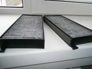

Рокфор, спасибо Вам за совет! обязательно учтем при производстве следующей партии. Можно Вас попросить выслать фото этой паралоновой прокладки? на Вашем фото к сожалению не видно.
В от фото АMD с поролоном
post-2177-0-02173900-1391078552_thumb.jpg post-2177-0-45190000-1391078519_thumb.jpg

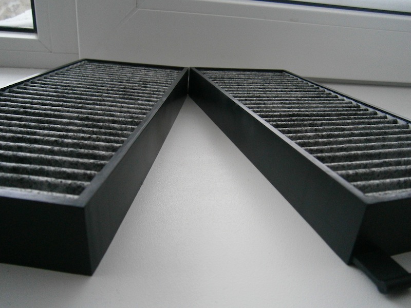

Именно так стоят сами фильтры в автомобиле флажками в низ и с лева коррпуса фильтра.

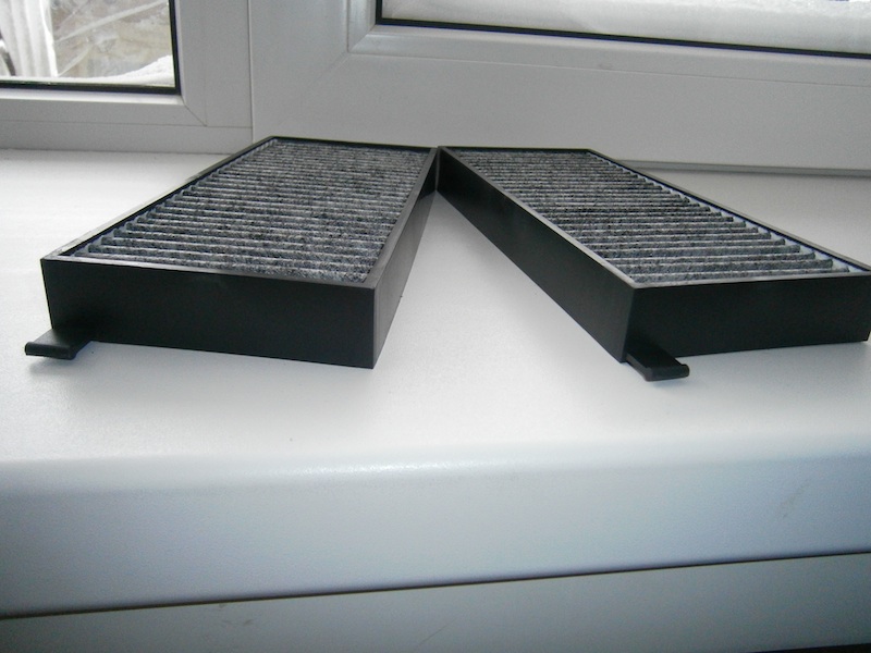

А фот фото Fortech, без поролона.
post-2177-0-57272700-1391078575_thumb.jpg post-2177-0-24971400-1391078594_thumb.jpg

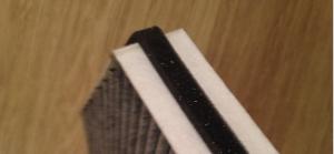

Качество как видно отменное и самого корпуса из пластика и проклейка фильтрующего полотна, и качество и плотность фильтрующего материала на 5, но нет прокладки ни какой вообще. Имхо, но эта прокладка должна быть обязательно, так как она не только является зашитным слоем от попадания лишней пыли, но еще и при установки улучшает плотность посадки (в распор) самих фильтров в посадочное место, что тоже уменьшает попадания на испаритель не нужной пыли и в целом улучшает фильтрацию воздуха для салона и защиту испарителя. Да и элементарно тарахтеть будут меньше. Как-то так в общем и целом. Спасибо за понимание.
Кcтати разница в ширине мизер, у АMD 96 мм, у Fortech 97мм, т.е. второй шире всего на 2 мм, что ни как не повлияет на плотность установки. Толщина поролона 3,5 мм.

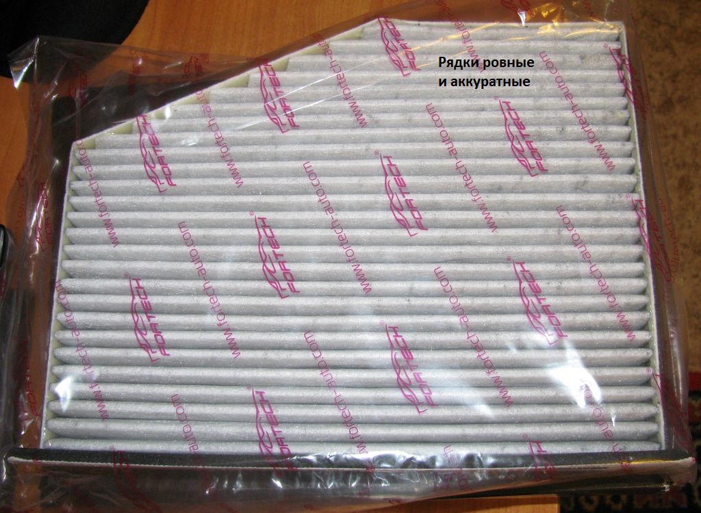

Получил по акции фильтр на ниссан Fortech FS-013C салонный угольный.
Сам фильтр упакован в целофанновый пакет, что делают далеко не все производители
Место изготовления не написано

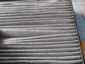

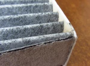

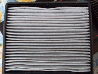

Складки аккуратные и равномерные, часто уложены (для угольного фильтра)post-726-0-44134500-1391329600_thumb.jpg

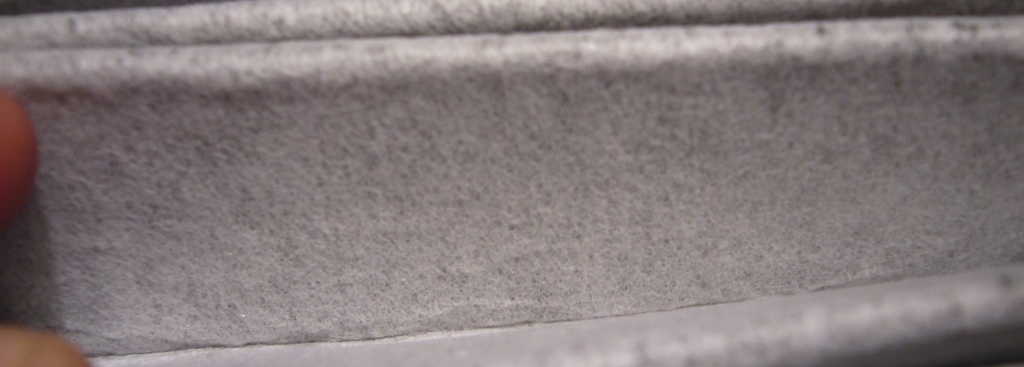

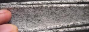

Качество материала должно быть хорошим, выглядит аккуратно и ровно, довольно толстый:
Проклеен фильтр по периметру очень аккуратно и качественно:

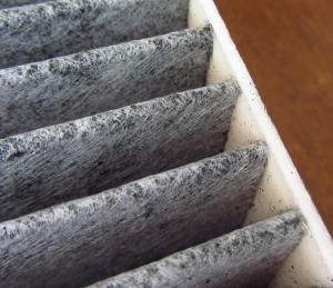

Небольшой недостаток - крайние складки просто отрезаны и ничем не проклеены, не знаю как устроены другие угольные фильтры на ниссан, но так было и на предыдущем моем угольном фильтре "невском":
Изменено пользователем Javen

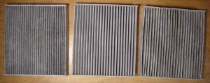

post-3546-0-93213600-1391336269_thumb.jpg post-3546-0-46677800-1391336286_thumb.jpg
на фото слева направо: Asakashi, Fortech, Sakura
Цена на сегодняшний день (Emex, Казань): JS Asakashi – 252р., Fortech – 217р., Sakura – 280р.
Количество складок (по одной стороне): JS Asakashi – 30, Fortech – 24, Sakura - 25
Приблизительный вес фильтров (очень грубо), г: JS Asakashi – 220, Fortech – 170, Sakura – 140
Визуальный осмотр: Sakura и Fortech по виду и используемому материалу очень похожи. Фильтрующий материал на вид и на ощупь тоньше и жестче. Материал JS Asakashi выглядит более толстым и объемным. То же самое касается боковых планок.

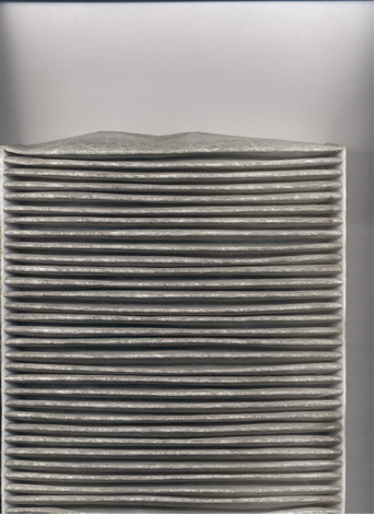

Двадцать четыре "ребра". Сколько их в О.Е. - фильтре пока не скажу - установлен в машине.
В О.Е. фильтре - 31 складка:

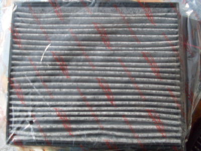

Видимо у Fortech есть нестабильность в производстве, так как один фильтр имеет ровное напыление угля, а другой с "пробелами". И "пробелы" большие. И как скажется разница в количестве складок - посмотрим.

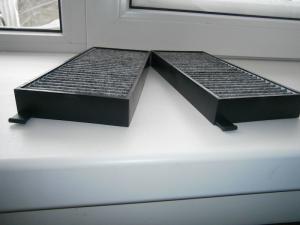

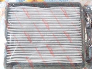

Фильтр салона по акции получил со второго захода (Fortech FS-016С). Спасибо. Пока еще не ставил. На первый взгляд рамка фильтра "похлипше" чем у аналогов (тот же Невский фильтр) или заводской фильтр LADA для Калины в пластиковой рамке.
Для сравнения присланный неправильно фильтр для BMW (Fortech FS-116С) в пластиковой рамке :acute:, т.е. получше будет чем для LADA.
Ну и упаковка, фильтр салона BMW в полителен запаян, а у LADA пакета вообще нет. Невский тоже в полителене запаивает.

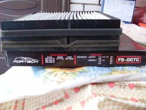

с приходом тепла была замена OEM GM 96554378 фильтра на присланный по акции от Fortech (отдельная им благодарность!),угольный фильтр Fortech FS-007C был подобран в экзисте по подбору под авто,на сайте Fortech при подборе под авто такой не выдавался,а выдается только Fortech FS-007 обычный,неугольный (представителям Fortech на заметку);
по размерам,по кол-ву складок фильтра идентичны.

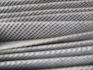

фильтр OEM GM 96554378 эксплуатировался 50т.км,на фото видно что фильтрующий элемент одет в жесткую пластиковою сеточку с обоих сторон;
фильтр Fortech FS-007C с угольным фильтрующим элементом,но без каркасной сеточки,с одной стороны фильтр светлый,с др. темный,все примыкания склеены хорошо,в сравнении с отзывом rodeF выше.
Изменено пользователем ss333

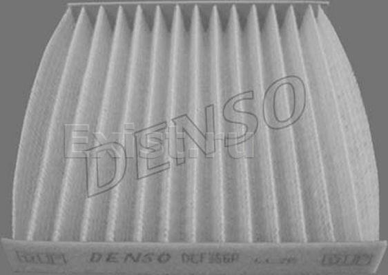

количество складок, 40 против 24
Даа, это не у меня 24 Fortech против 31 у ОЕМ-а...
меня больше волнует то что все производители подделок под ОЕМ игнорируют штатную проклейку поролоном, типа считают и так сойдет.... а у ОЕМ у меня она в круг сделана!
нашел только у Alco частичную
а насчет складок даже у Цитрона уголного 35! так что у Fortech не все так гладко и проблема имхо кроится в том, что формактор фильтра для Лексус аналогичен COROLLA !!! а это уже нифига не премиум......
.денсо вообще ржака для COROLLA, 15 против 40 ....
