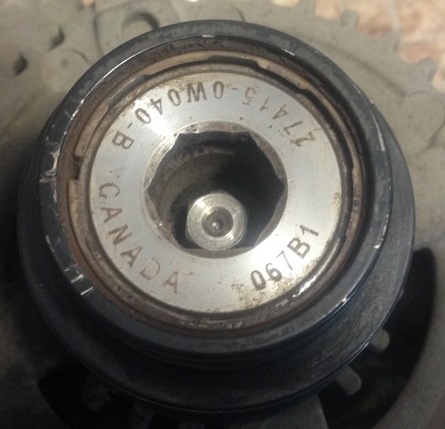

Столкнулся с проблемой, нужно заменить обгонную муфту.
Процедура вроде простая, но усложняется тем что съемник у тойота не как европейский шлицевой , а шестигранный причем и вал и муфта!
Ума не приложу как фиксировать вал...
если на европейцах все понятно - звездочка вставляются в вал и удерживая вал откручивается муфта, то здесь нужна ГОЛОВКА для вала, те конструкция полностью перекрывает доступ к шестиграннику шкива...
И самое интересное что в гугле не нашел такого типа съемника, только шлицевые звезды на разный вкус...
это все шлицевые
Ну тогда к токарю и делать свой съемник приспособу типа накидного с приваренным обрезком трубчатого ключа
Внутренний (малый шестигранник) обрезок трубчатого к прутку приварить.
Делов на час с замерами и работой.
Там еще надпись Canada , шестигранники наши с метрическими размерами могут и подойти .
Нет, не снимал, ищу съемник или шестигранник
надпись это не моя муфта а фото такой же на камри!.
Мне интересно одно, если это заводская конструкция, и таких машин - камри пруд пруди, то почему нет таких съемников в продаже? На драйве подобную муфту человек распилил болгаркой....
Как вариант, можно в мастерской по ремонту генераторов спросить. Я интересовался ценником по замене обгонной муфты, говорили, что без проблем , муфты и специнструмент есть. Может в такую мастерскую отнести, не думаю что возьмут деньги за раскрутить.
Когда я снимал генератор менять реле узнавал по чем муфту махнуть, так не бесплатно же и ценник за муфту брали 3700 с работой, а муфту я купил сейчас за 2200 но такое западло не подозревал, полистал отчеты и везде муфты со звездочкой и замена не проблемная с ними.
По сути муфта заклинена и это особо на скорость не влияет можно и так ездить дальше но новая куплена и надо решать вопрос хоть и не оперативно.
Булу шестигранник покупать пробовать сбить.
Если муфта заклинена то можно зажать ее в тисках и отворачивать за сам вал .
