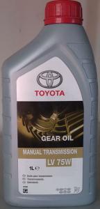

Всем доброго времени суток ! Хочу поделиться впечатлениями об эксплуатации данного масла на Toyota corolla e120 2006 г.в., 1.4, 4zz-fe, МКПП. В декабре прошлого года решил заменить масло в коробке т.к. пробег был уже 80000 (родной) , и с наступлением холодов после ночной стоянки, уже не первый год, было затруднительное включение передач (на масле залитом с завода). Начитавшись "умных" форумов, выслушав мнения "высококвалифицированных" специалистов, запугав меня воем МКПП в сильные морозы, тыкали в мануал короллы Е150 с таким же мотором (там указано именно это масло), было куплено и залито Toyota gear oil LV 75W. И вот оно, чудо, коробку было не узнать, особенно после ночных стоянок на морозе. Каждое утро моя улыбка расплывалась до ушей от легкости шевеления палки МКПП, и я думал что я самый счастливый на всем земном шаре. Все хорошо, ездил и радовался тишиной и легкостью переключения. Наступила весна, и внезапно лето. Настала жара +30 и..... И завыла КПП, особенно на 4-й передаче. При переключениях начала ощущаться какая-то сухость, как будто без масла, и тут я вспомнил про все форумы, про специалистов и про чудо жижу  Toyota gear oil LV 75W. В родном красненьком мануале для "слишком умных"  написано - 75W-90 GL-4, GL-5. Слил супер жижу не рекомендованную производителем автомобиля, залил то что прописано. Вернулась прежняя тишина коробки и ощущение "жирности" при переключениях. В итоге вылиты два кровных килорубля в бочку с отработкой. Масло слилось жиденькое, как водичка.  Вывод: не нужно быть умнее инженеров, конструкторов, технологов и т.д. они все за вас придумали, испытали и прописали в мануале. К самому маслу никакого негатива, масло хорошее, применять по назначению. Всем спасибо, может кому и пригодиться.

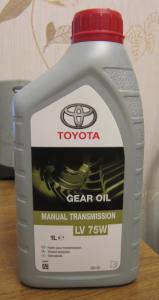

Сегодня забрал 3 канистры вот такого трансмиссионного масла. Кто подскажет, нормальное ли оно, оригинальное? Канистра ровненькая, пробочки плотненько седят, этикетки и впереди, и сзади двойные. т.е. отклеиваются. Нет только буковки i в нижнем треугольничке и русского языка нет в переводах нигде. Дата выпуска свежая 25/07/16. Сделано во Франции. Бэтч немного стерт, но разобрать можно. Верхняя строка G671968-08460, нижняя строка EMB92063Q-MADE 25/07/16. Верхняя строчка цифры после тире на всех трех канистрах разные.
