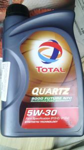

Евген 48 масло в фирменной упаковке было или в пэт? Надо фото вставить.

@torcon,Поясни зачем щелочное измерили двумя способами?
Link to post
ACEA A5/B5 все таки :)
FORD WSS-M2C-913-D как я понял у него еще нет?
Link to post
@Иван Z, вчера измерили ГОСТ 11362 - так как это не наш метод свежее тестировать этим стандартом, я попросил измерить все таки ГОСТ 30050 и пурпоинт который не хватало оказывается. Ну а раз уж измерили 11362 то добавили его в таблицу тоже :)
Link to post
Есть. Точно помню, что на канистре у друга видел (он такое принципиально в свою вольву заливает).
По моему Лукоил люкс 5w30 один в один)
Таких масел вообще очень много, это не означает, что они все "один в один", т.к. базы разные всё равно. А по присадкам мобил супер 3000 формула фе из той же обоймы, комма недавно протестированная, мотюль специфик 913д скорее всего...
Link to post
На Mazda Original oil похоже действительно. Только тут кальция значительно больше и щелочное повыше.
Link to post
Ещё одно подтверждение тому, что все 913C/D почти одинаковые.
Link to post

Копия MOL Dynamic Star, но так как TOTAL это 913-D, кальция больше насыпали.
Link to post
Да и щелочное за 10, как должно быть в 913-D по слухам. В общем хорошее A5/B5 которое явно поставляется на как оригинальное для японских авто в европе. CCS нет в анализе, но по температуре застывания -44С можно сказать, ССS как полагается, где то около 4500 при -30С. Остальные параметры и пакет присадок все ок.
