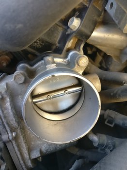

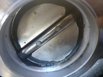

Всем привет. Скажите, вот на Кия Церато YD электронная дроссельная заслонка. На днях решил ее почистить ну и частично смылось покрытие по контуру,которое якобы тефлоновое или ещё какое-то. Я собрал,поставил,сделал адаптацию,машина завелась без ошибок,покатался все нормально. Нужно ли это покрытие восстанавливать? Почитав форум,погуглив интернет наткнулся на набор
 https://vils.ru/catalog/antifriktsionnye_pokrytiya_afp/modengy_nabor_dlya_naneseniya_antifriktsionnogo_pokrytiya_modengy_na_detali_dvigatelya/?offer=60426.
Вроде он подходит для ДЗ. Но мне непонятно нужно ли его восстанавливать если электронная ДЗ в принципе плотно не перекрывается,там всегда есть щель. Какие + и - от этого покрытия? Есть кто применял такой набор, стоит ли его использовать???
В первом сообщении темы указан настоящий по параметрам и применению продукт.
Ответ по данному вопросу имеет исчерпывающее значение.
Так же в соответствующих темах подробно описаны и свойства и способы\методы нанесения, применения.
Аналогов, способных полностью заменить оригинальный продукт нет. Выводы давно сделаны.
