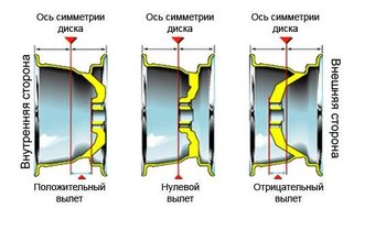

Други, подскажите тему подбора дисков для резины, интересует зависимость ЕТ от ширины баллона......  Я не нашёл....  Спас!!!!
Евген62 ЕТ (вылет диска) это подбор диска к автомобилю, а не к резине.
Вообще все параметры (ЕТ диска, ширина диска, размерность резины) задаются производителем авто, читайте Руководство, там это есть.
de1f34as-960.jpg.5e4bf488ca81a4483ceab203f826bb61.jpg   image_50474.thumb.png.19afb1ffdb545a1045f8a3763d78d389.png
Т.е. как видно по картинкам (ЕТ отрицательный), диск к резине Вы подберете, но это колесо не встанет на авто, т.к. будет чрезмерно выпирать за габариты авто.
А я про что, ЕТ будет большой, будет колесо об раму тереться в поворотах.... В мануале ЕТ нет, есть диам и ширина диска, разболтовка ещё..... А шинные калькули данные откуда берут и на сколько им можно верить ????

ET обычно на самом литье пишут, на обратной стороне (но не всегда).
