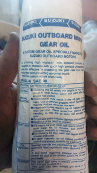

Zet 269 Опубликовано: 2 марта 2019 Поделиться Опубликовано: 2 марта 2019 Вот 3 года эксплуатации на отечественных 2Т маслах. 0 Цитата Ссылка на сообщение Поделиться на других сайтах
Paralon 77 Опубликовано: 7 марта 2019 Поделиться Опубликовано: 7 марта 2019 Подскажите срок хранения масла для двухтактных двигателей,есть 4 банки ямалюб 2008 г . в. запечатанные и одна половинка вскрытая,можно использовать ? 0 Цитата Ссылка на сообщение Поделиться на других сайтах
Paralon 77 Опубликовано: 11 марта 2019 Поделиться Опубликовано: 11 марта 2019 Фото банки 0 Цитата Ссылка на сообщение Поделиться на других сайтах
Яков 0 Опубликовано: 12 марта 2019 Поделиться Опубликовано: 12 марта 2019 можно 0 Цитата Ссылка на сообщение Поделиться на других сайтах
Яков 0 Опубликовано: 12 марта 2019 Поделиться Опубликовано: 12 марта 2019 В 04.09.2018 в 16:41, Денис683 сказал: MANNOL 2-TAKT PLUS JASO FD; ISO-L-EGD TC- хорошее масло для плм?? или лучше с тцв3 OUTBOARD MARINE 1L ,? Я катал Манол, ничего плохого сказать не могу, НО!! допуск JASO FD у них не подтвержден. 0 Цитата Ссылка на сообщение Поделиться на других сайтах
Paralon 77 Опубликовано: 12 марта 2019 Поделиться Опубликовано: 12 марта 2019 (изменено) Яков -ёмкий ответ )) И открытую тоже можно ? 11 лет как ни как ,но хочу сказать,что всё хранилось дома в тепле,в шкафу.И те которые закрытые они под вакуумом,без воздуха втянутые,не болтаются. Изменено 12 марта 2019 пользователем Paralon 0 Цитата Ссылка на сообщение Поделиться на других сайтах
Яков 0 Опубликовано: 12 марта 2019 Поделиться Опубликовано: 12 марта 2019 Если покупали сами и знаете где, не волнуйтесь ничего с вашим мотором не будет. Сам катал масла с истекшим сроком (правда немного), визуально только проверьте что с маслом все в порядке (не расслоилось и т.д.). Я застал времена когда поголовно на авто отработке гоняли. 0 Цитата Ссылка на сообщение Поделиться на других сайтах
Paralon 77 Опубликовано: 12 марта 2019 Поделиться Опубликовано: 12 марта 2019 Да,сам покупал на выставке на ВДНХ в 2009 году 5 литрушек. 0 Цитата Ссылка на сообщение Поделиться на других сайтах
