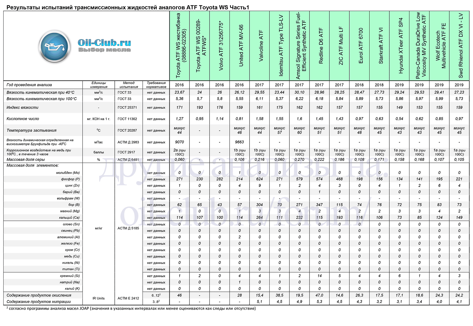

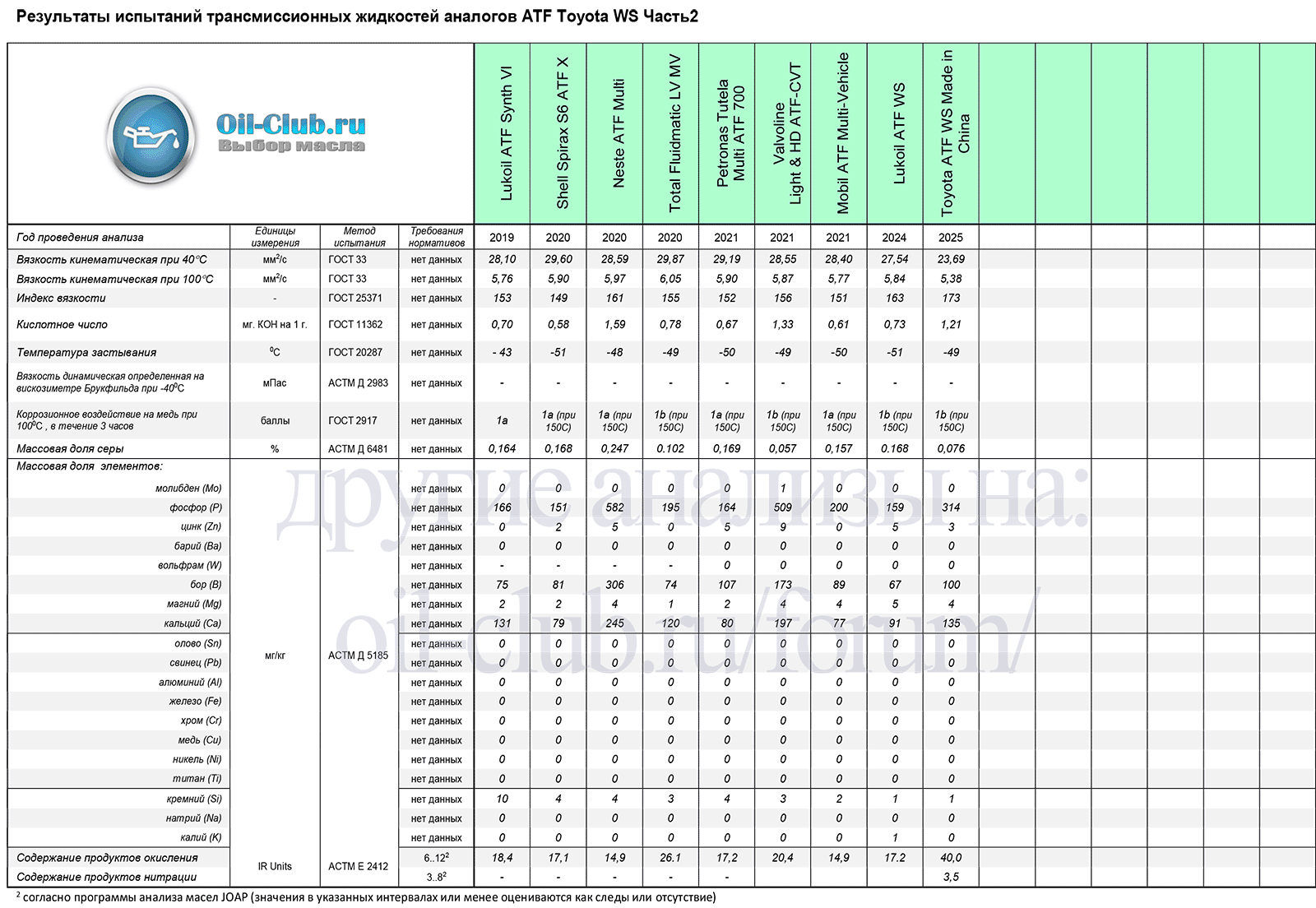

Популярное сообщение torcon 82 024 Опубликовано: 30 мая 2016 Популярное сообщение Поделиться Опубликовано: 30 мая 2016 Сводная таблица жидкостей АКПП - аналоги Toyota Type WS за проведение анализов спасибо всему Ойл Клубу. Последняя редакция 15.09.2022 ATF Toyota WS New.pdf В таблице принимали участие следующие анализы Ойл Клуба: 1) Toyota ATF WS жестебанка 08886-02305 2) Toyoya ATF WS 00289-ATFWS 3) Volvo ATF 31256775 4) United ATF MV-66 5) Valvoline ATF 6) Idemitsu ATF Type TLS-LV 7) Amsoil Signature Series Fuel-Efficient Synthetic Automatic Transmission Fluid 8) Redline D6 ATF 9) ZIC ATF Multi LF 10) Eurol ATF 6700 11) Starkraft ATF VI 12) Hyundai XTeer ATF SP4 13) Petro-Canada DuraDrive Low Viscosity MV Synthetic ATF 14) Wolf Ecotech Multivehicle ATF FE 15) SWD Rheinol ATF DX VI - LV 16) Lukoil ATF Synth VI 17) Shell Spirax S6 ATF X 18) Neste ATF Multi 19) Total Fluidmatic LV MV 20) Petronas Tutela Multi ATF 700 21) Valvoline Light & HD ATF-CVT 22) Mobil ATF Multi-Vehicle 23) Lukoil ATF WS 16 Ссылка на сообщение

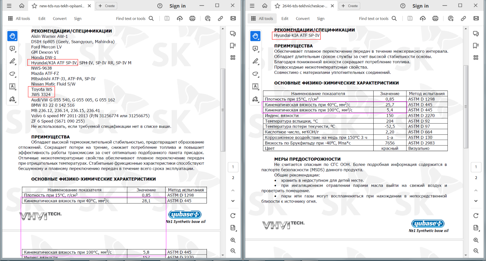

Популярное сообщение The casper 20 Опубликовано: 17 апреля 2023 Популярное сообщение Поделиться Опубликовано: 17 апреля 2023 26.03.2023 в 16:03, The casper сказал: Дополню информацию насчёт пинков и масла ZIC multi LF: вместо Idemitsu TLS-LV залил его , ближе к весне стали появляться пинки, я бы сказал, что удары при переключении из P в D ( печально известная проблема периода 2010-2015 годов , когда TF80-SC на Вольво пинались при переключении. Проблема пакета С1). Причем , что до я в свое время предпринял ряд мер, чтобы убрать эти пинки. Залил multi LF , потому что изначально сомневался , что масло может таким образом влиять на поведение коробки. В итоге, надоело мне получать под зад от собственной машины и решился на замену ZIC SP-4. Прошло несколько дней после замены и предварительно могу сказать , что пинки ушли. Дождусь теплого времени года, но на данный момент, мой совет : лить вместо Multi LF масло SP-4 , несмотря на то, что на канистре не указан допуск WS. Дополняю : температура выше 15+ , так же сегодня удалось активно поездить на трассе, поэтому сделаю уже предварительные выводы : пинков нет. Коробка включается корректно. Я не знаю, почему LF с допуском пинается ,в отличие от SP-4 ,но факт остаётся фактом. Multi LF в Aisin я не рекомендую. 5 Ссылка на сообщение

klb3317 2 Опубликовано: 30 апреля 2023 Поделиться Опубликовано: 30 апреля 2023 Товарищи, у меня вопрос. У ZIC есть ATF MULTI LF и ATF SP4. ZIC ATF SP4 гораздо ближе по параметрам вязкости к оригинальной Toyota ATF WS, нежели MULTI LF. Можно сравнить два пдф с сайта ZIC. У обеих жидкостей есть допуск SP4, а вот ATF WS - только у одной. Где логика? Анализы обеих жидкостей похожи не только по вязкости, но и по количеству присадок. Единственное отличие - продуктов окисления у SP4 больше примерно в 2,5 раза. Если я правильно понимаю, то это говорит о том, что в SP4 больше эстеров. Вряд ли они навредят Aisin U250, где с завода была залита ATF WS? И если так, то получается, что ZIC SP4 - лучший аналог ATF WS, нежели MULTI LF. Ваше мнение? Ссылка на сообщение
Dumus 5 624 Опубликовано: 1 мая 2023 Поделиться Опубликовано: 1 мая 2023 16 часов назад, klb3317 сказал: получается, что ZIC SP4 - лучший аналог ATF WS, нежели MULTI LF. Да Ссылка на сообщение
