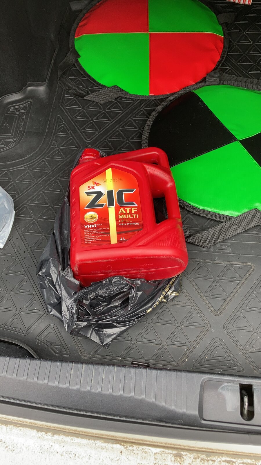

Kostya_p 1 031 Опубликовано: 20 марта 2021 Поделиться Опубликовано: 20 марта 2021 (изменено) 01.09.2020 в 10:11, Kostya_p сказал: Подскажите пожалуйста. lexus GS350awd, АКПП А760Н (AISIN вроде бы TB-61SN, но не уверен). Рекомендация строго WS. Из всей таблицы так и не понял, какая именно из жидкостей полностью аналогична WS от тойоты. И стоит ли вообще заливать другую жидкость. Если да, то какие последствия при смешивании с WS Проехал порядка 15 тыс после частичной смены и заливке масла ZIC. недавно забуксовал очень сильно, да так, что перегрел систему полного привода (раздатка имеет общий Картер с АКПП) - загорелась ошибка о перегреве. Вот решил сменить частично - посмотрю, как оно там. Изменено 20 марта 2021 пользователем Kostya_p Ссылка на сообщение
