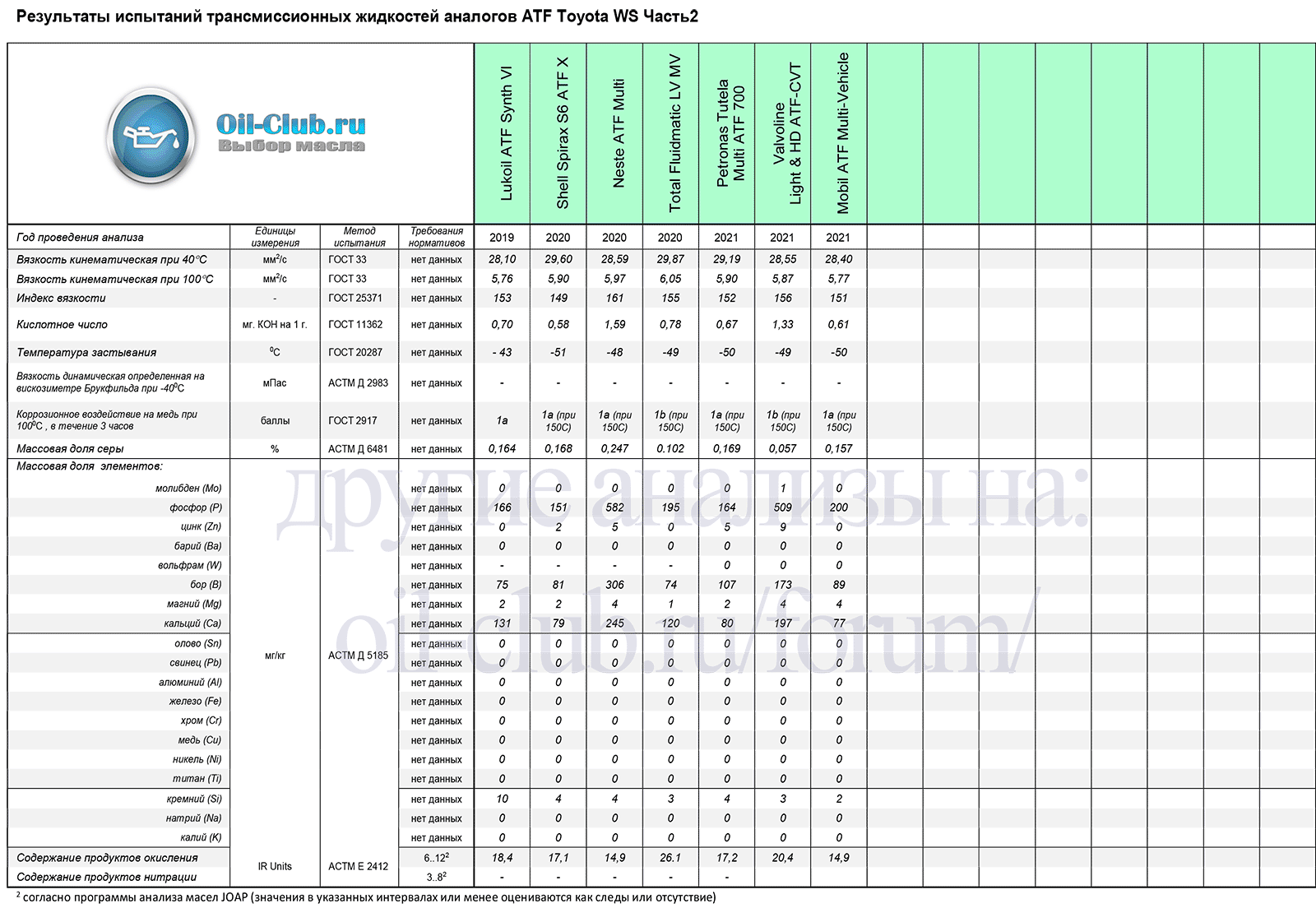

Популярное сообщение torcon 81 719 Опубликовано: 30 мая 2016 Популярное сообщение Поделиться Опубликовано: 30 мая 2016 Сводная таблица жидкостей АКПП - аналоги Toyota Type WS за проведение анализов спасибо всему Ойл Клубу. Последняя редакция 15.09.2022 ATF Toyota WS New.pdf В таблице принимали участие следующие анализы Ойл Клуба: 1) Toyota ATF WS жестебанка 08886-02305 2) Toyoya ATF WS 00289-ATFWS 3) Volvo ATF 31256775 4) United ATF MV-66 5) Valvoline ATF 6) Idemitsu ATF Type TLS-LV 7) Amsoil Signature Series Fuel-Efficient Synthetic Automatic Transmission Fluid 8) Redline D6 ATF 9) ZIC ATF Multi LF 10) Eurol ATF 6700 11) Starkraft ATF VI 12) Hyundai XTeer ATF SP4 13) Petro-Canada DuraDrive Low Viscosity MV Synthetic ATF 14) Wolf Ecotech Multivehicle ATF FE 15) SWD Rheinol ATF DX VI - LV 16) Lukoil ATF Synth VI 17) Shell Spirax S6 ATF X 18) Neste ATF Multi 19) Total Fluidmatic LV MV 20) Petronas Tutela Multi ATF 700 21) Valvoline Light & HD ATF-CVT 22) Mobil ATF Multi-Vehicle 23) Lukoil ATF WS 16 Ссылка на сообщение

torcon 81 719 Опубликовано: 7 марта 2017 Автор Поделиться Опубликовано: 7 марта 2017 Добавил в таблицу Aisin ATF AFW+ по пакету то похожа, вязкость только выше. Ссылка на сообщение

H5N1 1 994 Опубликовано: 7 марта 2017 Поделиться Опубликовано: 7 марта 2017 History_of_ATF.pdf Вот тут товарисч пишет, что Т-IV и T-WS можно еще различать по динамической вязкости по Брукфилду при -40. В первом случае среднее значение 19000, во втором - 9000. 2 Ссылка на сообщение
torcon 81 719 Опубликовано: 9 марта 2017 Автор Поделиться Опубликовано: 9 марта 2017 @H5N1, все верно, ниже вязкость при 100С (низковязкая база) и лучше стали низкотемпературные. :) Ссылка на сообщение
