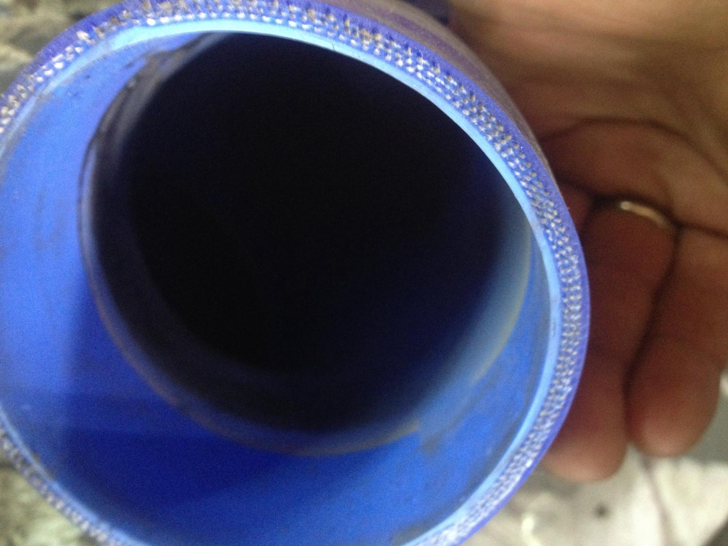

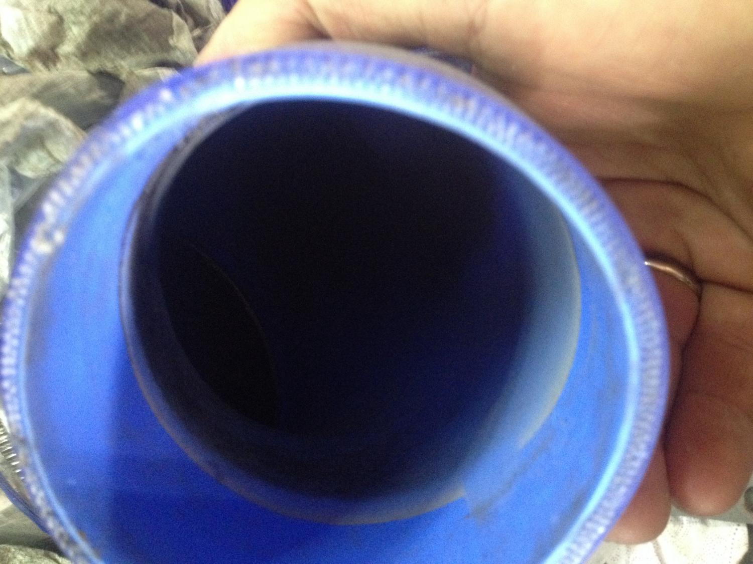

Гадать НЕ нужно щелочное у Павла отличное в анализе и он все время на Сате! Даниил сами же знаете сей факт. А ниже как раз фото плохой фильтрации фильтра!
