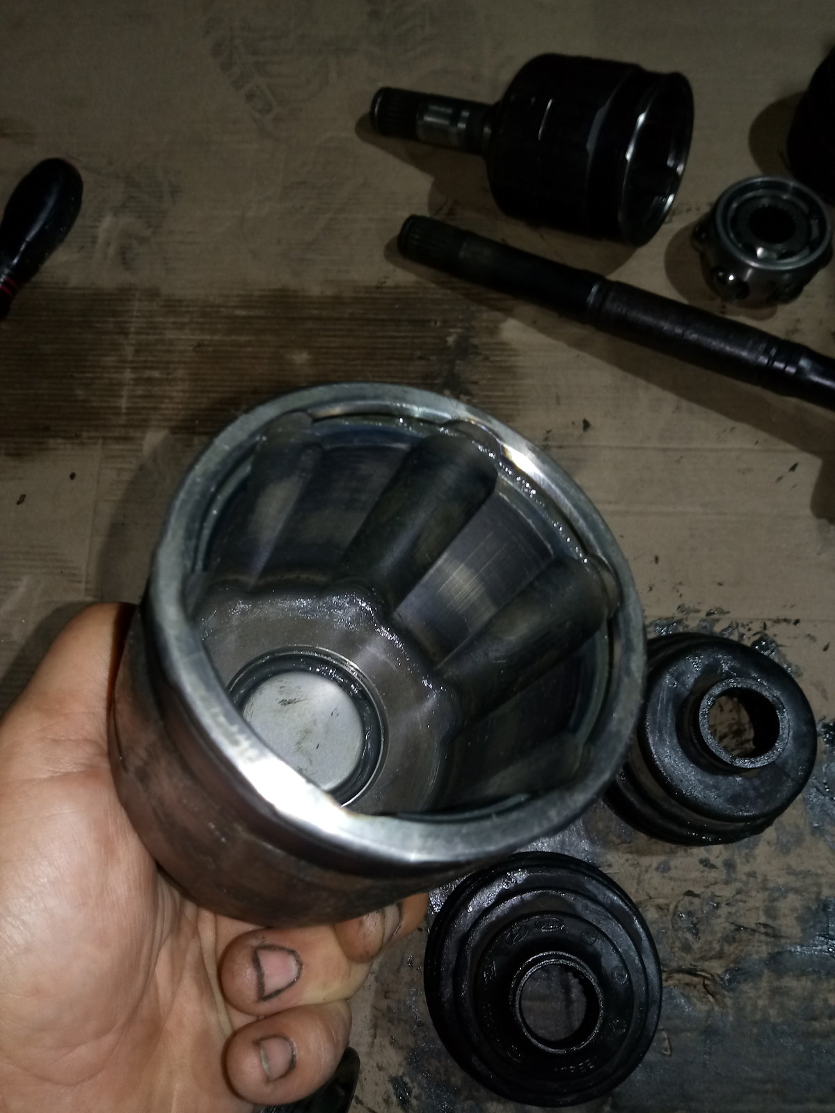

Пока солярой отмываю вскрытое: идеал по состоянию и смазке).с 2006 сборки ни воды ни грязи.

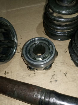

SL1 Сумико 4 штука был прикуплен как для внешнего, так и для трипода(.Оказалось шарики кругом(.
