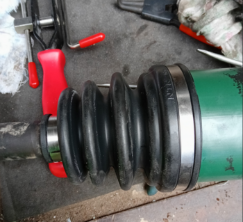

IGOR-BY объем закладки только по сервис мануалу сделайте. Там написано четко в граммах. И хомуты только не ленточные:) вот такие отличные. Клещи специальные тоже недорого стоят.
Screenshot_2025-06-13-10-07-14-115_ru_ozon_app.android-edit.thumb.jpg.71d063975440074c25a49f35b2e9fc7a.jpg
Screenshot_2025-06-13-10-11-04-263_com.wildberries.ru-edit.thumb.jpg.2fa67d5f71f587f4b5380276e64a4210.jpg
Изменено пользователем yorker
