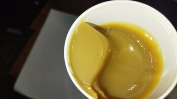

10 минут назад, Андреас сказал:
благодарю Вас за фото - это я и имел ввиду под маслоотделением на поверхности туб:
у шелла на диурее- также примерно на поверхности присутсвует масло.
Но при этом комплексы и полимочевины от мобила, шеврон а и СКФ- сухие хоть и прозрачные как мармеладка.:drinks:
 у самого 2 тубы жемчужины, мобила
и вмп- к слову я ее купил через 3 месяца а текла пипец.
 откройте техдоки и почитайте свойства и недостатки полимочевин и димочевин- думаю там даже слепой увидит разницу ...
полимочевинка упругая и гладка поверхность и сухая- прозрачная на просвет....
димочевинка- мягкая как крем и мокрая поверхность  и более мутная на просвет менее прозрачная.

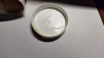

Вы что хотите сказать, данная смазка не является тем, что заявлено на упаковке? Или она плохая по своим свойствам и покупать ее не стоит?
Вы эксперт по смазкам?
Приложил вам TDS, могу MSDS тоже если нужно.
NEW 170._TDS_POLY S2.pdf
И она не течет как вы говорите, там капли не стекло. Могу видео снять, могу пол банки вынуть,  чтобы развеять ваши сомнения))

 судя по вот этому фото у вас тоже смазка не тянется.. и откусывается кусочками.
Спасибо за подробное фото. гелеобразность явно присутсвует.:Connie_cleaning-glasses:

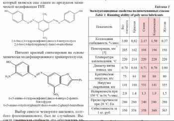

Да , сомнения появились исключительно по  видимой волокнистости смазки . Специально влез в тему структуры мочевинных смазок , перелопатил кучу материала и помял  "вживую" весь свой арсенал таких смазок . Такой выраженной волокнистости больше ни у одной мочевинной смазки не увидел и в техдоках на "пару десятков" мочевинных смазок упоминания о волокнистой структуре не нашел . По этой причине засомневался и поделился своими сомнениями . Настаивать не буду , но текстура смазок это важное свойство - функция типа загустителя в первую очередь . Выводы не делаю , просто взял на  заметку . ;)
тянучка лишь у димочевин присутсвует....
Но там и консистенция идет ниже 2йки!!!
Лишь потому что при одинаковой концентрации загустителя у полимочевин- загущающая способность гораздо выше чем у димочевин и коллойдная стабильность выше на порядки!...
Обратите внимание что у мобила в конс-ции 2 - маслоотделение всего лишь 0.5%.
 у димочевин  от 7-15%(и то  если там есть низкомолекулярная добавка ПиБ- то стабильность повышается до 3-5%+ от цветового пигмента тоже  маслоотделение и загущение незначительно но тоже меняется:50332699_..thumb.jpg.6476f94b81fc1a2c49b142c48dcf8d8c.jpg
 тут подробно:Димочевина и полимочевина..pdf
