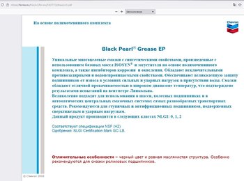

Тут я смотрю  Сhevron Black Pearl EP2  - незаслуженно считают минералкой и закинули в графу минеральных смазок.....:DD:acute:
 Неплохо бы исправить данную оплошность- и указать  что она все же на "синтетике"
ведь у нее де факто -40гр температура замерзания.;)
1611445177_..thumb.jpg.d213ea0998f772475c21f35a6ea6e84f.jpg268149159_.thumb.jpg.0d219eceddf92c871f4ebb9596ccba7d.jpg
Chevron Black Pearl Grease EP – семейство многоцелевых смазок с отличными противозадирными и водонепроницаемыми свойствами. Они производятся с использованием базовых масел ISOSIN,  на основекомплексного загустителя из полимочевины с добавлением ингибиторов коррозии и окисления. Смазки имеют чёрный цвет и ровную маслянистую структуру.
ISO_SYN.gifБазовые масла ISOSYN® практически по всем параметрам соответствуют, а по некоторым характеристикам даже превосходят полусинтетические базовые масла. В настоящее время большинство смазочных материалов Chevron, начиная от моторных и трансмиссионных и заканчивая индустриальными маслами, выпускаются на основе базовых масел ISOSYN. Покупая продукцию компании Chevron, Вы можете быть уверены, что смазочный материал, произведенный по технологии гидропроцесса, не подведет Вас ни в холод, ни в жару.
На продукции, произведенной по технологии гидропроцесса, на лицевой стороне этикетки присутствует специальный знак.
 Это фактически гидрокрекинг на полимочевинном комплексе.:Connie_cleaning-glasses:
https://chevron-wlbs.ru/tehnologii/

Тогда как вы объясните вот это:

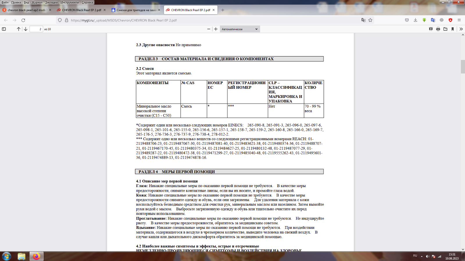

 Можете поделится ссылкой на tds и msd Шеврона- если у вас есть- хочется кас-номера посмотреть.
1 час назад, SL1 сказал:
Если вы повнимательнее почитаете tds и msd Шеврона, то поймете, что он относит гидрокрекинг к минеральному маслу. Просто, не выпячивается. Синтетика, безотносительно какая, это пустая информация.
нашел: смесь на основе гидрокрекинга 2группы + различные добавки и присадки..
Только непонятны мне расхождения в цифрах между мсдс и тдс.
 только одно ясно  гидрокрекинг 2группы- но непонятно как они достигли -40градусов в нижнем пределе- наверное добавками  4 и 5 групп))
Но тут температурный диапазон не указан совсем.- но лишь указана темпекратура вспышки и вязкость при 100гр..

6 часов назад, Андреас сказал:
Махинациями с определением, что есть "нижняя температура". В -40 она твёрдая, "как камень", но в мощных механизмах, для которых она предназначена, это не играет такой же "драматической" роля, как в маломощных или с низким пусковым моментом.
Вторая группа - это, как-то не кряк (если у шеврона не свои собственные группы), а просто высокоочищенная минералка. Кряк там, вероятно, тоже есть, но его там меньше половины. Вообщем обычная вполне там база без "звёзд с неба", ординарная даже, можно сказать. Но и цена под стать :)
