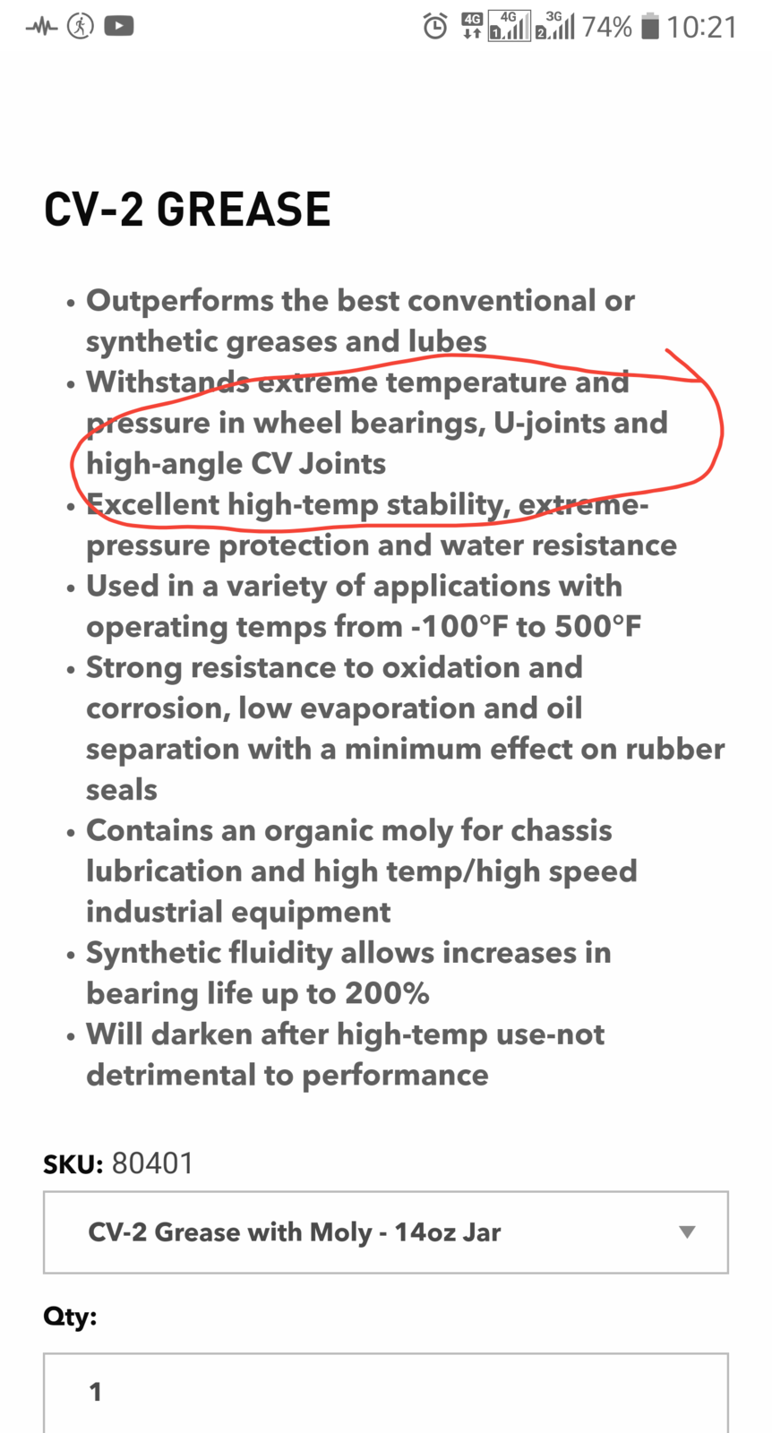

BitteR
В ступичных подшипниках, крестовинах кардана, и в шрусах с высоким углом (читай внешняя граната).
Хотя крестовина и близко к триподам, те же игольчатые подшипники по сути, но тем не менее про триподы или внутренние CV ни слова. Как это обычно пишут другие производители.
К тому же остаются вопросы относительно содержания молибдена. И NLGI = 2
Вот и выходит, что нет достоверной информации, что можно, но и нет достоверной информации, что нельзя.
Можно конечно задать вопрос производителю, может он что прояснит.
Но я бы не стал в трипод ее пихать на своей машине. Во внешний шрус можно еще
Изменено пользователем Olejik
