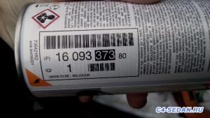

Я так понимаю в артикул W29393  Wynns Petrol Power 3, нет ни PEA, ни  PIA классическая промывка.
PEA только в артикул W29793 Petrol Clean 3

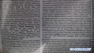

поставщик значится как BARDAHL
 в составе на банке PEA как то не замечено. В SDS тоже.
Изменено пользователем dantist
Сейчас сложилась тенденция не считать PEA опасным веществом, поэтому указание на этикетке и в MSDS не обязательно.
В частности, в BG44 и топовых Бардалях, думаю, PEA есть.
А что касается Clean3 и Power3, там в обоих 10-25% PEA
