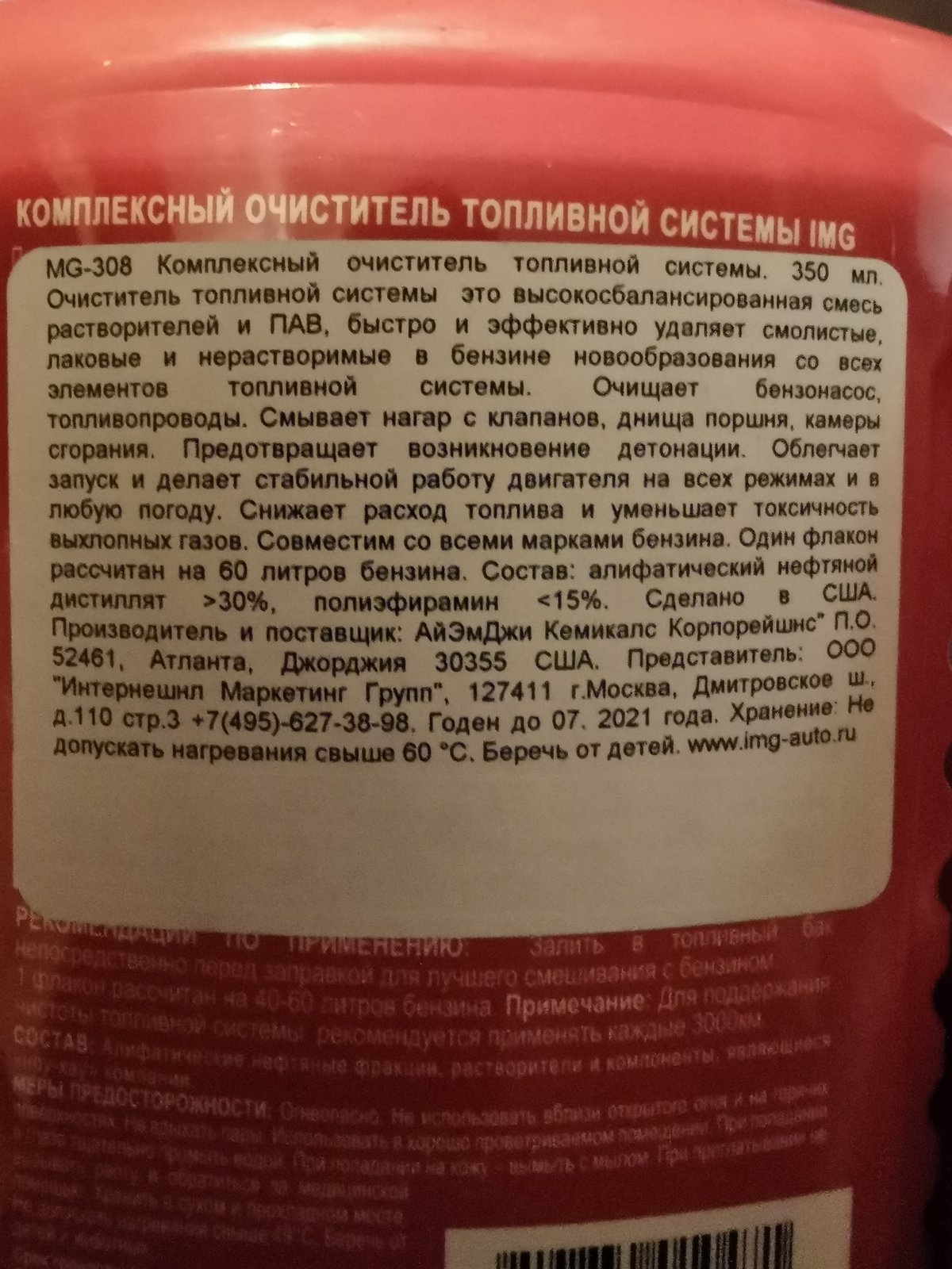

Colin В MSDS я вижу 1-10%, а на этикетке  точно 15 ?:crazy:
В 14.06.2019 в 07:34, Vasek555 сказал:
Да, на этикетке стоит менее 15 процентов

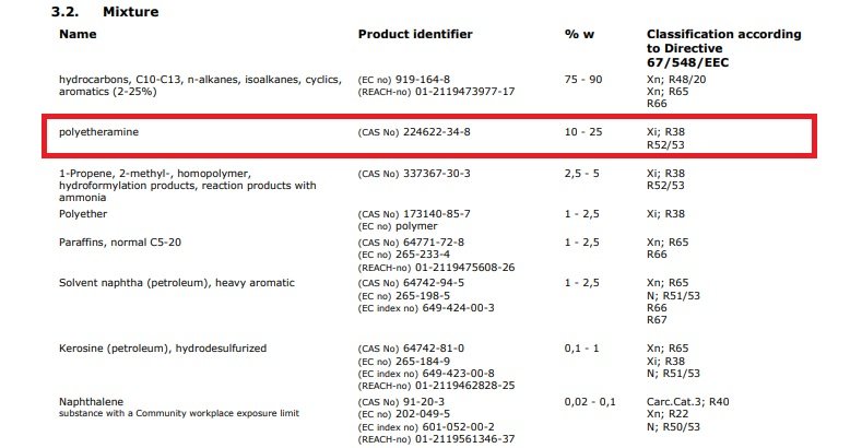

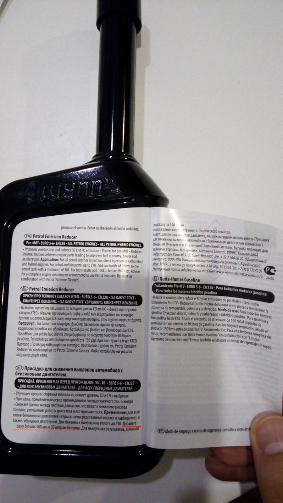

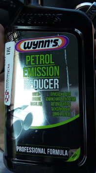

Нужны были PEA. Решил на этот раз вместо Techron заказать Wynns арт W29393. Пришел нужный артикул- но картинка на лицевой части бутылки отличается, описание схожее с Wynns Power3.  Но PEA сейчас по-моему там нет. Или есть? См.фото. Если так, надо шапку подправить.

Прочитал MSDS-  PEA все-таки есть в количестве 10-25% (см.скриншот).
Но на этикетке в инструкции к применению указано добавить 1 бутыль 500 мл к 30 л бензина (см.фото). Таким образом, на полный бак (55л) концентрация PEA будет меньше. А если применять на указанные 30л бензина, время воздействия PEA будет меньше.
Получается, все-таки Techron/Texaco или Wynns арт W29793 будут выигрышнее в части PEA, чем Wynns арт W29393.

В составе на этикетке Wynns арт W29393 нет аминов. Поэтому думаю  PEA там нет несмотря на MSDS найденный на просторах инета. Соответственно вопрос к шапке..
А всегда ли полный состав в соответствии с MSDS указывают на этикетке производители химии? Не уверен.
