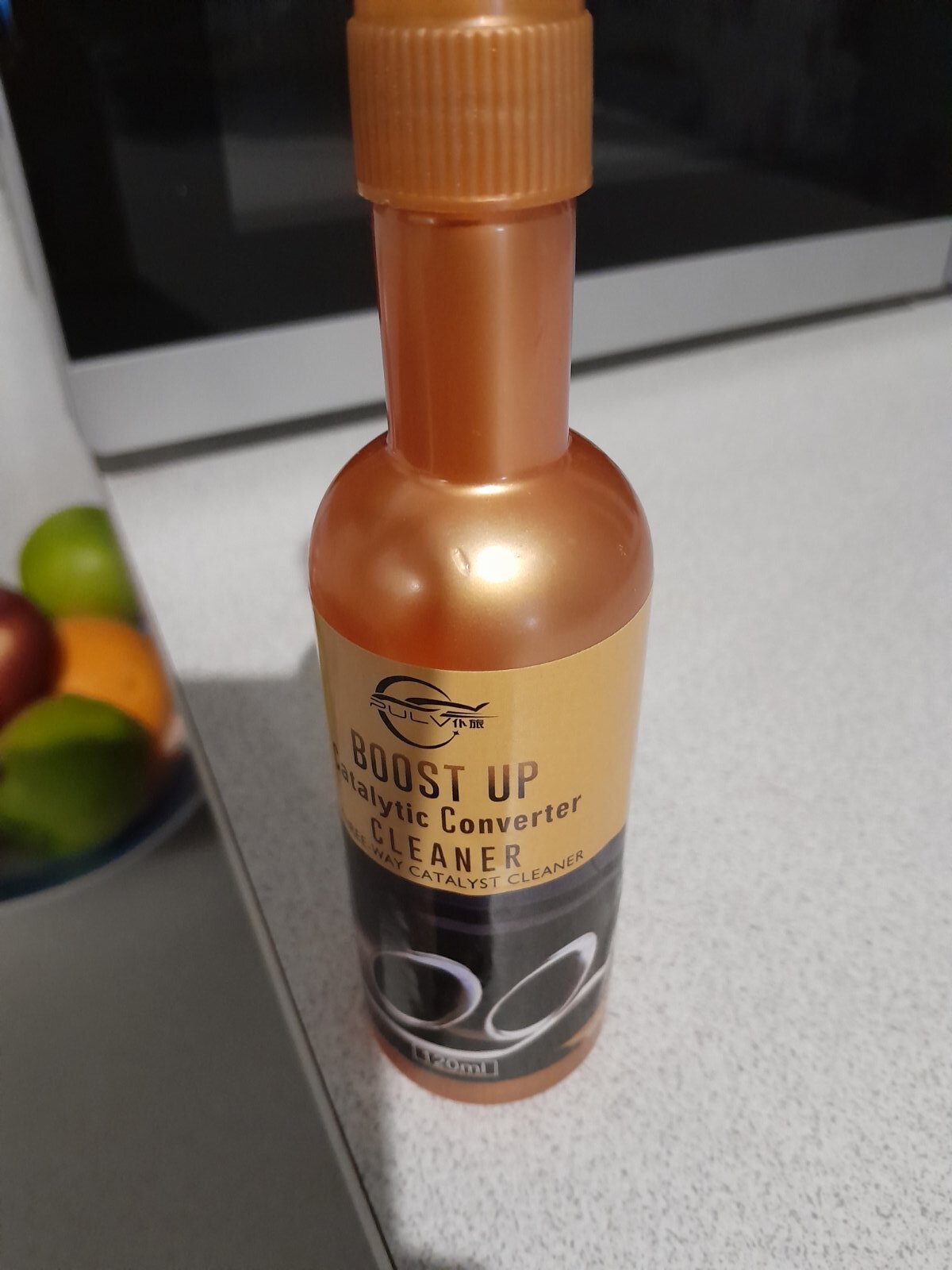

6 часов назад, hik сказал:
Проверь такую
Экзотическая жижа какая-то. Не интересно лично мне. Можешь заказать на меня ее-протестирую для тебя.
3 часа назад, urman сказал:
Эта жижка из китая. Зачем нам тесты жиж , которые нам не поставляются.
5 минут назад, hik сказал:
Да я для себя больше тестчу и выкладываю тем кому интересно. Трачу на это свои бабки и время. А ты приходишь и даешь задание "Протести это". Протестить могу, заниматься закупками резона нет.
Только что, urman сказал:
Извини, я подумал о другом.

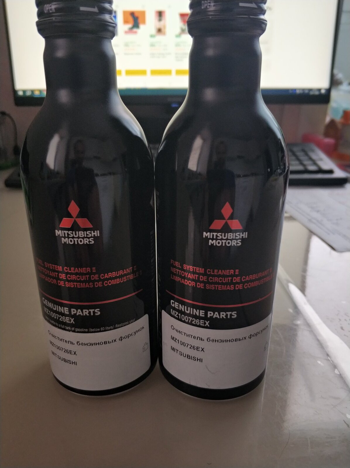

urman , а вот такую промывку - Mitsubishi MZ100726EX - нет у вас желания изучить?. Тоже на ПЭА, судя по японской листовке, и стоит в России сравнительно недорого.
3 часа назад, 5alex5 сказал:
Ага,  ее гуглил уже. В Европе нет ее.. ( может разве что в фирменных сто-автосалонах. Как-нибудь заеду уточню.

Подскажите, я могу использовать Mitsubishi MZ100726EX вместо Wynns W29793? Или это уже более агрессивная химия? ДВС простой, ни турбо, ни непосредственный.
Мне надо мягкую профилактическую очистку форсунок.
Ни W29793, ни W61354 нигде не нахожу.
Olejik , а почему нет? Это очистители без ПЭА для прямого впрыска как мертвому припарки, а с ним для обычного - очень даже нормально. Лучше, чем без него, на мой взгляд. Можно и SL208 из наиболее доступного использовать. Сравнивать их трудно, т.к.  состав MZ100726EX сколь-нибудь точно не известен, но ПЭА есть и там, и там.
5 часов назад, 5alex5 сказал:
Пробега 170тыс, ни разу не промывалось ничего и ничем. Боюсь как бы агрессивная химия не подняла всю каку из бака, из магистралей, из топливного фильтра и не забила всё, что возможно.
Может лучше и не стоит?
Как говорится не мешай машине работать)
Не хочу всякий ноунейм использовать, там тоже могут непонятно чего намешать. А Митсубиси всё-таки свой логотип не стали бы на всякое дерьмо лепить. Виннс тоже не первый день известен
Изменено пользователем Olejik
Olejik , японцы вряд ли сделают такую концентрацию, чтобы она хоть при каких-то условиях чему-то навредила. Их снадобье для периодического профилактического использования. Да и работает ПЭА, в основном, только при высокой температуре. А с другой стороны, если 170т ничего не делалось, то маловероятно, что их средство что-то кардинально изменит и в лучшую сторону тоже.
Изменено пользователем 5alex5
