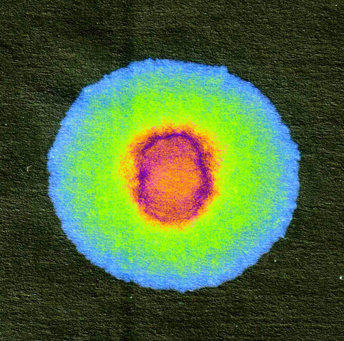

Пробег на масле 2200км (общий 13200км),предыдущее масло http://www.oil-club.ru/forum/topic/22573-ravenol-sfe-5w20-ssangyong-nnactyon-20-benzin-akpp/ - слито,двс не промывался,остатки собраны с поддона шприцем,если и осталось "по стенкам" то не более 200 грамм. Влито 5,1 л. На 1000км(12000км общ) залит Oil Additiv от липких 125мл+170мл масла=5.4л. Режим тот же город/трасса % 20/80, расход топлива выравнялся после присадки почти до прежнего 7.6л (могло быть и меньше , но последние 500км с кондиционером) - был по холодной погоде 8 л. Температура окружающая от -3 до +25. Обороты прежние в основном до 3000,очень редко до 4000. Не более 50 мт/ч.

Пробег на масле 7000км (общий примерно 35000,не посмотрел),предыдущее масло http://www.oil-club.ru/forum/topic/25355-uzautooil-premium-slcf-5w-30-ssangyong-nnactyon-20-benzin-akpp/ - слито,двс не промывался, остатки если и осталось "по стенкам" то не более 200 грамм. Влито 5,3 л. , залит Oil Additiv от липких 125мл+100мл масла=5.5..л. Режим город/трасса % 40/60, расход топлива 8л посчитано по чекам ( стало больше городского движения). Температура окружающая от 5 до +35. Обороты прежние в основном до 3000,не редко до 4000. Не более 250 мт/ч.
 Ещё немного и меняю. Не любит это масло городские тырканья. Правда проба немного смазалась в ядре,но все и так видно. Бралась сразу после остановки - 1-2 минуты. Сушилась 24 часа в сухом прохладном помещении при 18 градусах.
