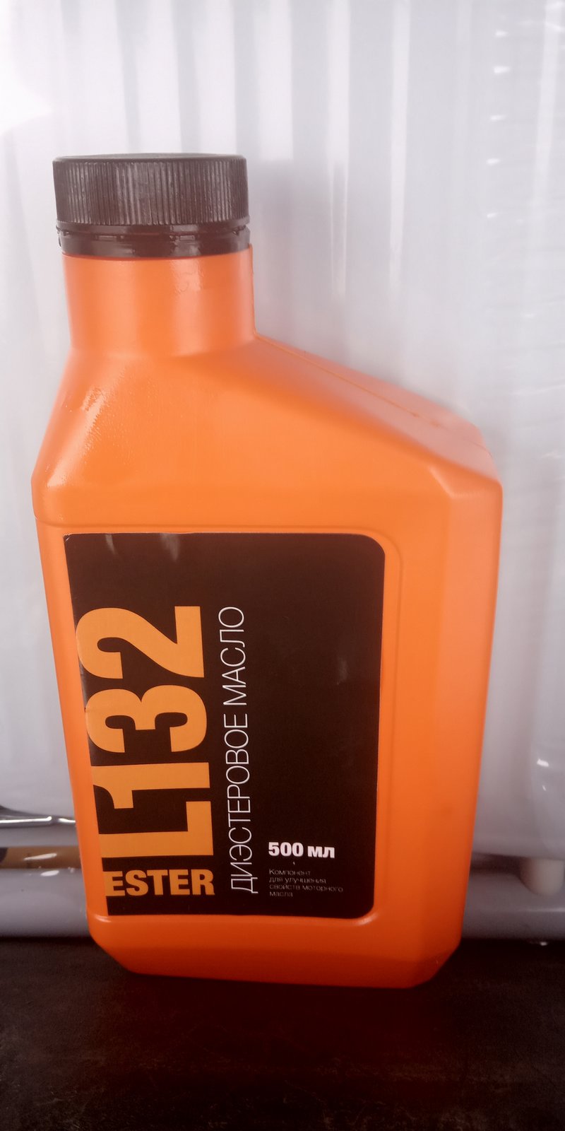

Популярное сообщение Carbonfox 521 Опубликовано: 10 мая 2016 Популярное сообщение Поделиться Опубликовано: 10 мая 2016 (изменено) Мы, команда магазина CARBONFOX.RU, предлагаем ассортимент сухих модификаторов трения, масляных компонентов, различных добавок в масла, смазки и другие компоненты и реактивы. 1. 100% эстеровое масло Ester L132 (Syntolux L-132) [250мл] [500мл] [1 литр] [5 литров] Ester L132 - диэстеровое базовое масло, синтетические компонент премиальных масел, обладающее особыми свойствами. Обсуждение о самостоятельном применении эстеров здесь Свойства: Понижает температуру застывания масла Улучшает смазывающие свойства масла (высокая полярность масляной пленки к металлу) Снижает испаряемость масла Улучшает растворение и удержание присадок в масле (в том числе загустителя) Улучшает моющие свойства масла (растворяет и удерживает во взвеси лаки и шламы) Снижает действие ПАО масел на РТИ Применение: Добавить в моторное масло из расчета 3 - 10% от общего объема масла Характеристики:Цветность по шкале, ед. Хозена: 57Плотность при 20гр C, г/см3: 0,915 Кислотное число, мг КОН/г: 0,08 Температура вспышки, гр. C: 216 Температура застывания, гр. C: ниже -60 Массовая доля летучих веществ, %: 0,07 Индекс вязкости: 180 Кинематическая вязкость при 100гр C — 3,18 при 40гр C — 11,5 при -40гр C — 1720 Цены 250мл - 350 руб 500мл - 590 руб1 литр - 1100 руб5 литров - 4990 руб Где купить? Напрямую у нас на сайте carbonfox.ru: http://carbonfox.ru/index.php?route=product/product&path=105&product_id=156 Доставку осуществляем в любой город России, а также по всему миру. Доставляем через DPD, Pickpoint, CDEK, Почта России. Стоимость доставки рассчитывается автоматически при оформлении заказа до оплаты. через интернет-магазины запчастей Autopiter.ru, Yulsun.ru Коды для заказа: 250мл: L132250 (http://www.autopiter.ru/goods/l132250/avtoximiya/id132908666) 0.5 литра: L132 (http://www.autopiter.ru/goods/l132/avtoximiya/id114424384) 1 литр: L1321 (http://www.autopiter.ru/goods/l1321/avtoximiya/id119963673) 5 литров: L1325 (https://autopiter.ru/goods/l1325/avtoximiya/id127992409) у наших партнеров в магазинах и автосервисах (список в разработке, заявки стать партнером присылать на zakaz@carbonfox.ru) Для запросов на приобретение Ester L132 оптом: opt@carbonfox.ruВаши любые вопросы ждем на почту zakaz@carbonfox.ru _____________________________________________________________________________________________________ 2. Наноразмерный гексагональный Нитрид Бора (размер частиц 70нм) Carbonfox hBN 70нм - сухой модификатор трения с размером частиц 70 нанометров. Модификатор обладает низким коэффициентом трения по стали (прим. 0.2), высокой теплопроводностью и мельчайшим размером для прохождения сквозь любые фильтры. Инертен, не реагирует с другими в-вами в маслах и смазках, не окисляется, не горит. Выдерживает температуры до 1300 гр. C. Свойства: низкий коэффициент трения по стали (0.25) химическая инертность (не вступает в реакцию с другими веществами, может быть использован в любых смазочных материалах) высокая теплопроводность (улучшенный отвод тепла) высокая термическая стабильность (1000°C на воздухе) низкий коэффициент теплового расширения выдерживает высокие нагрузки мелкая дисперсия обеспечивает проходимость через фильтры Применение: 1) Для ДВС. Смешать порошок с маслом и добавить в двигатель из расчета 2 - 3 грамма порошка Нитрида Бора на 1 л моторного масла. Залить смесь в маслозаливную горловину, запустить двигатель и эксплуатировать автомобиль по меньшей мере 20 минут для лучшего распределения частиц hBN в масле. 2) Для МКПП и редукторов. Смешать порошок с маслом и добавить в двигатель из расчета 3 - 10 грамм порошка Нитрида Бора на 1 л трансмиссионного масла масла. 3) Для смазок. Добавить нанопорошок hBN из расчета 1-5 грамм порошка на 100грамм смазки. 4) Сухая смазка. Распылить или натереть порошок на поверхности трения Цены Цена "на развес" - 100 руб за 1 грамм 10 грамм - 990 руб15 грамм - 1490 руб 20 грамм - 1900 руб30 грамм - 2800 руб 40 грамм - 3700 руб 50 грамм - 4600 руб 100 грамм - 9000 руб Где купить? Напрямую у нас на сайте carbonfox.ru: http://carbonfox.ru/index.php?route=product/product&path=104&product_id=151 Доставку осуществляем в любой город России, а также по всему миру. Доставляем через DPD, Pickpoint, CDEK, Почта России. Стоимость доставки рассчитывается автоматически при оформлении заказа до оплаты. через интернет-магазины запчастей Autopiter.ru, Yulsun.ru Коды для заказа: 1 грамм - hbn1 5 грамм - hbn5 10 грамм - hbn20 грамм - hbn2030 грамм - hbn30 40 грамм - hbn40 50 грамм - hbn50 100 грамм - hbn100 у наших партнеров в магазинах и автосервисах (список в разработке, заявки стать партнером присылать на zakaz@carbonfox.ru) Для запросов на приобретение наноразмерного Нитрида Бора оптом: opt@carbonfox.ruВаши любые вопросы ждем на почту zakaz@carbonfox.ru _____________________________________________________________________________________________________ 3. Дисульфид Вольфрама микропорошок 0.5 мкм Carbonfox WS2 0.5 мкм - сухой модификатор трения с размером частиц 0.5 микрон. Модификатор обладает самым низким коэффициентом трения по стали (0.03), высокой адгезией к металлам и мельчайшим размером для прохождения сквозь любые фильтры. Инертен, не реагирует с другими в-вами в маслах и смазках, не окисляется, не горит. Выдерживает температуры до 650 гр. C. Свойства: самый низкий коэффициент трения по стали (0.03) химическая инертность (не вступает в реакцию с другими веществами, может быть использован в любых смазочных материалах) высокая адгезия к металлам (создает стойкую смазывающую пленку) высокая термическая стабильность (650°C на воздухе) выдерживает высокие нагрузки мелкая дисперсия обеспечивает проходимость через фильтры Применение: 1) Для ДВС. Смешать порошок с маслом и добавить в двигатель из расчета 2 - 3 грамма порошка WS2 на 1 л моторного масла. Залить смесь в маслозаливную горловину, запустить двигатель и эксплуатировать автомобиль по меньшей мере 20 минут для лучшего распределения частиц WS2 в масле. 2) Для МКПП и редукторов. Смешать порошок с маслом и добавить в двигатель из расчета 3 - 10 грамм порошка Нитрида Бора на 1 л трансмиссионного масла масла. 3) Для смазок. Добавить микропорошок дисульфида вольфрама из расчета 1-5 грамм порошка на 100грамм смазки. 4) Сухая смазка. Распылить или натереть порошок на поверхности трения Цена "на развес" - 100 руб за 1 грамм 10 грамм - 990 руб15 грамм - 1490 руб 20 грамм - 1900 руб30 грамм - 2800 руб 40 грамм - 3700 руб 50 грамм - 4600 руб 100 грамм - 9000 руб Где купить? Напрямую у нас на сайте carbonfox.ru: http://carbonfox.ru/index.php?route=product/product&path=104&product_id=242 Доставку осуществляем в любой город России, а также по всему миру. Доставляем через DPD, Pickpoint, CDEK, Почта России. Стоимость доставки рассчитывается автоматически при оформлении заказа до оплаты. Изменено 28 июля 2020 пользователем Carbonfox обновление информации (цены) 6 Цитата Ссылка на сообщение Поделиться на других сайтах
