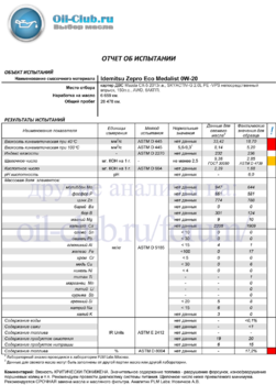

Нет ни какой страховки. Вот конкретный пример. Масло 5w30 A5/B5, у которого якобы есть запас по разжижению, соответственно лучше защита от износа в сравнении с двадцатками. Так? Вот это масло за 2000 км и примерно 80 часов работы получает порцию топлива в размере 4.5%A6DAE3A2-21BF-490D-8158-D0B03C7238C5.thumb.png.fdb20a2d044f8a4a7c74eba633be3d04.png
И что мы видим? Вязкость от этого количества топлива просела до 0w16 наверное. И при этом за эти 2000 км настрогало железа не хило для этого короткого промежутка.
А вот анализ 0w20, на котором гораздо дольше катались96A60A09-961C-477C-8FC0-DBDF8D6E840B.thumb.png.ef2e1ec7ee88055d17a56e565777baee.png
Что бы просесть двадцатке до того же уровня, ей потребовалось топлива в три раза больше! Износ по металлам такой же, но интервал гораздо больше.  Где тут приемущество А5 и запас по разжижению? Можно посмотреть другие анализы и понять, что тридцатка просевшая до двадцатки защищает гораздо хуже чем двадцатка просевшая до 0w16.
