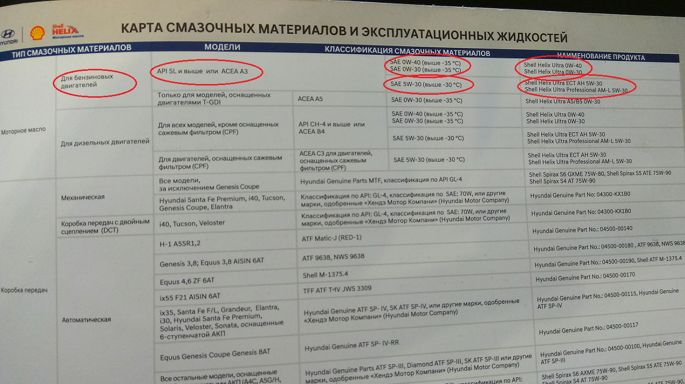

Жужать и сделать официально, две разные вещи, у меня в сервисной вообще написано, SL или выше, или А 3, но про выше не сказано, в итоге льют С2, но SL. А 20-ка хе6даевская, зачётное масло 5-6 тыщь. легко ходит, хоть город, хоть трасса.

В 10.08.2018 в 09:15, Mexmax сказал:
Вот это тоже интересно. Можно узнать о каком продукте речь т. к. обычно ACEA C2 идет с API SN.
5 часов назад, apologize сказал:
Да тут ошибка, не С2, а С3 - оно же Shell Helix Ultra ECT C3 5W-30 и А3- оно же Shell Helix Ultra 0W-30 , но суть то не меняется, ни одна спецификация не бьется с рекомендациями производителя. Причем у последнего вообще SL. Отсюда можно сделать предварительный вывод, что дилеры без согласования с производителем льют не то масло, тем самым нарушая условия гарантии, так же в сервисной книжке есть как рекомендованное масло Shell Helix Ultra 0W-40  А3, вязкость которого и близко не прописана моему двигателю. Отсюда напрашивается вывод, что делается все это не для блага клиента и автомобиля, а во благо заключенных контрактов и получения прибыли кому то в карман, а мы и это проглотим, не в первый раз. Прикладываю фото сервисной книжки, причем интересная история с ней получилась, когда забирал машину, дилер дико извинялся, что ну не пришли еще они, вот через две недели придут с Кореи :)) и мне обязательно позвонят и отдадут ее, напечатать видать не успели;)
По сему, ни когда не пользуюсь маслами и расходниками дилеров, привожу все свое, уже не на одной машине, а на этой скорее всего и на ТО не поеду, пройду в сертифицированном центре в Европе, поскольку как эти рукожопые мне обработали машину антикором перед продажей, забрызгав ну все что было только можно забрызгать под капотом, желания обращаться к ним нет.
