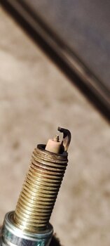

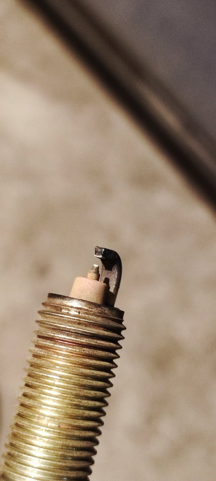

23 часа назад, Morok сказал:
Пробег 83 тыс, вот такое состояние свечей..
Что-то не то у Вас с мотором/бензином/смесью, свечи откровенно страшно выглядят. Изолятор должен быть светлый (скрин1), не пробовали подключить ЕLМ-ку и посмотреть коррекции и прочее? (скрин2)
14 часов назад, Morok сказал:
Просто решил заменить и не ждать дилерского регламента в 150 тыс.км )
Навсегда забудьте про словосочетание - "дилерский интервал". Есть такое понятие - "тяжёлые условия эксплуатации" и они у большинства тяжёлые. Иридиевые свечи на корейских авто (моторах), меняются через 60тыс.км - это максимум и это Вам скажут 10 и 10 мотористов, которые капиталят эти моторы пачками и ежедневно

1 час назад, Роман 73 сказал:
Ром, свечи с твоей?
Для этого GDi G4KJ это (выше) норма, только перекатали, хотя видел свечи с такого мотора пробежавшие 100 т км, наконечники были по лучше.
Оптимальное правило, 45 т км, меняем фильтр топливный и свечи. Да дорого, но коли купили, то и обслуживайте как положено, кроилово к хорошему не приводит.

Пробег трасса?
11 часов назад, SVali сказал:
Ром, свечи с твоей?
1698636736838.thumb.jpg.631865fa99708b0dac5ec4ff276632bb.jpg1698636736824.thumb.jpg.b73fc09a34a26894c5737f69d413acac.jpg
Пробег 45 ткм
Оставил на зиму, летом буду менять

14 часов назад, Роман 73 сказал:
Мотор работает норм, не троит и т.д. Бензин 95 Газпром до меня и так же продолжаю заливать его, изредка, раз ~2000 км  98/100 заливаю. Когда меняли, мастер тоже сказал что не очень свечи, сканер подключал что то смотрел, сказал норм, говорит пробеги маленькие по городу и без "газ в палас",  мож из за этого :unknown:
Прокладку поеду менять к товарищу выкрутим посмотрим их и через сканер ещё раз все глянем... а так даже и не знаю что и сказать по этому поводу....
