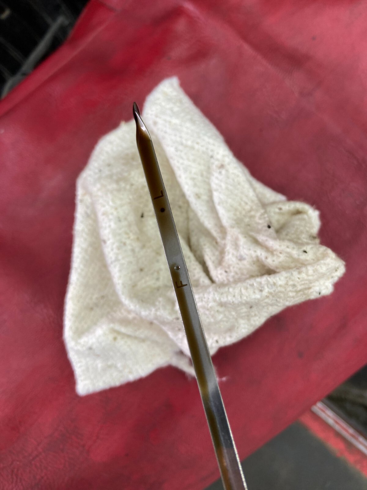

Итог по маслу: пробег 4320км, 162:33 м\ч( с 11.02.23 по 23.06.23) подлито 800 мл(крайние 100 мл были подлиты на пробеге масла 4120 км но, можно было и не подливать) на момент замены уровень масла был ниже точки уровня ~2мм(фото добавил) Залито масло которое в подписи, посмотрим как оно себя покажет:smile:

Я надеюсь, что будет лучше, но вангую будет +/- одинаково.
П.С.
Если на этих моторах пошло в таких объёмах, то маслом это не лечится уже, увы.
Литр на 5000 км это "немного" для G4KJ, есть живые аппараты с пробегом за 200 т км с расходом 400-500 на 1000 км и ничего, катаются.
80000 т км блин, вот время то какое, на Марс собираемся, Вояджер за пределы галактики улетел, мда.
Изменено пользователем SVali
1 час назад, SVali сказал:
П.С.
  Скрыть содержимое
Не отбивай человеку экспериментаторский порыв)
Я вон на А5, что в подписи, подхожу к первой 1000. Очень неохотно расходуется однако. Перед ним на этом же бренде но илсак уже бы полщупа не было. ..)  Слабоват, к моему удивлению, оказался илсак этого бренда для нашего корейского чуда.
