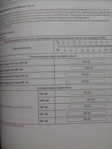

Еще раз повторюсь, у тебя в мануале 5-30, 10-40 ACEA A3/A5, что себе голову забивать, выбор огромен.

А почему Евген 48 используешь масло 0в20? Разве по мануалу можно?
Изменено пользователем chifer
@chifer, Оригинальное у меня тоже подгорало, когда относительно длительные поездки совершал. 0w-20, например, в мануале на мое авто записана как разрешенная вязкость.
@chifer,Какой другой? Такой же древний как и ваш 1,6. У вас в мануале нет 0w-20?
Так то древний такой же,под рукой нет мануала,но вижу уже добрые люди выложили.
