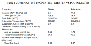

Получается, исходя из того исследования, что вы выкладывали в соседней ветке (http://www.oil-club.ru/forum/topic/26070-dobavka-poliol-esterovyh-holodilnyh-masel-v-m/?p=972813) - диэстеры имеют более выраженный моющий эффект за счет большей полярности, чем полиол-эстеры
Естесственно, у полиолов молекула разветвленная, и дипольные моменты окончаний в какой-то степени себя уравновешивают. Но зато полиолы более стабильны, существуют в продаже разных вязкостей, обеспечивают большее сопротивление износу, NOAK лучше, температура вспышки тоже...
А большая полярность имеет один большой минус- может приводить к повышенному износу и расходу топлива...
В общем, может, пора продавать холодильные масла вместо Синтолюкса, хотя это и не патриотично т.к. ПОЕ не производится в России.

В распоряжении имеется Syntolux L-132 0,5 л. и картер 5,7 л., поэтому сегодня решил поэкспериментировать с Red Line 5W-30 (свежее) + Syntolux L-132 (9-5)%
такой версии ещё не слышал) синтолюкс снижает трение, почему это должно приводить к износу?

    Я не знаю, что там за машинка, на которой вы делаете эти эксперименты, сертифицирована ли она. Я верю этой таблице, которая свидетельствует, что полиолы превосходят диэстеры по износу в ДВА раза!
Также верю документу по ссылке выше, где сказано, что нельзя постоянно повышать процентное содержание эстеров в моторном масле. Износ будет увеличиваться.
     Также, я нигде не нашел подтверждения того, что Синтолюкс-это именно Ди-эстер, а не МОНО-эстер. Если это МОНО эстер, то Синтолюкса вы можете добавлять примерно до 75%. Но моноэстеры-это вчерашний день, они очень гидролитически нестабильны, намного хуже чем ди- и полиол-эстеры. Не зря при добавлении Синтолюкса содержание продуктов окисления в масле падает СРАЗУ, даже еще не проработав. Да и другие характеристики намного хуже.
   Да и всеми почитаемый RedLine производит масла на базе ПОЛИОЛ-эстеров (читай- холодильных масел POE), а не ДИ- или МОНО-.
