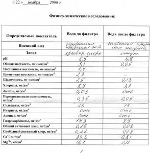

Вот с форума "ixbt" скант анализа .Первая колонка обычная вода,вторая после обратного осмоса.
Обратите внимание на "общую жёсткость". :good:
Это что? "Рекламный трюк",как ты говоришь?
А ведь-"Согласно ГОСТ 6709-72 минерализация дистиллированной воды (сухой остаток) не должен превышать 5 мг/л,"
