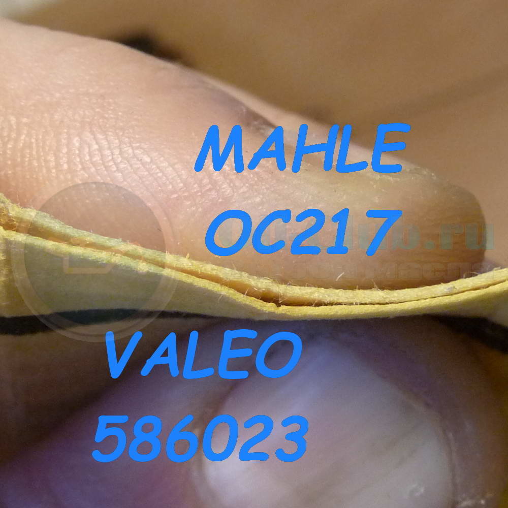

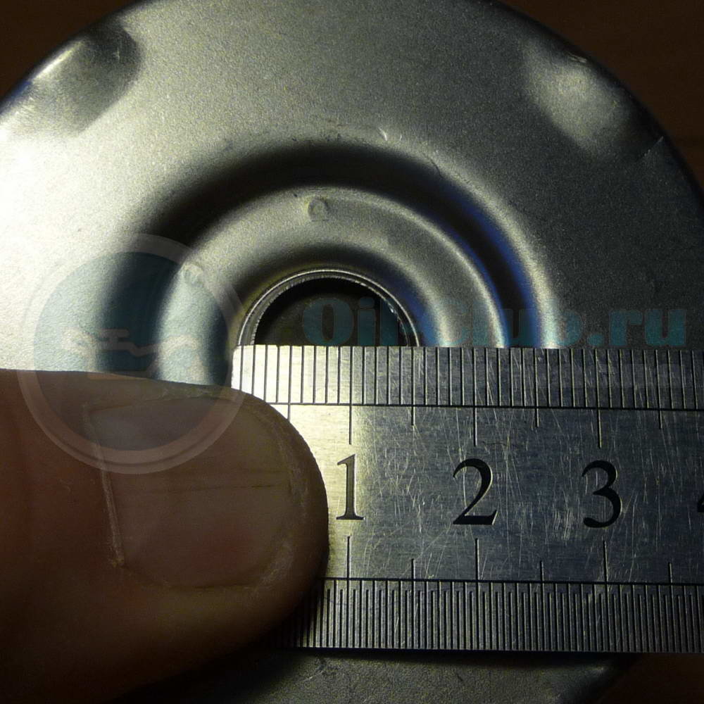

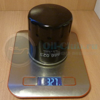

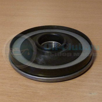

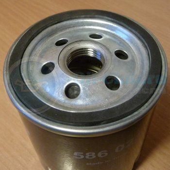

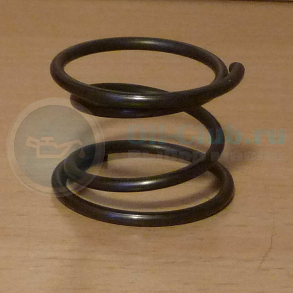

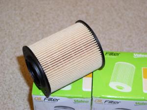

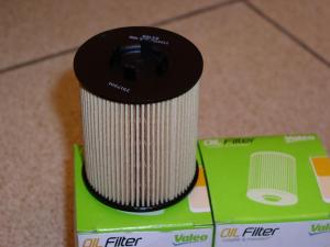

Фильтр Valeo 586 539 аккуратно выполнен, никаких подтеков герметика, клея. Концы шторы склеены. Очень равномерное расположение шторы фильтра — признак отработанной технологии производства. Eсть уплотнительное резиновое кольцо. У других фильтров уплотнение осуществляется либо тканевой шайбой, наклеенной на донышко фильтра или путем деформации полиуретановой заливки с одного торца фильтра при его закручивании.

@torcon, Был удивлен качеством изготовления, думал дешевый фильтр - для промывки сойдет, а теперь думаю, что он станет основным, а для промывки надо что-то попроще))
