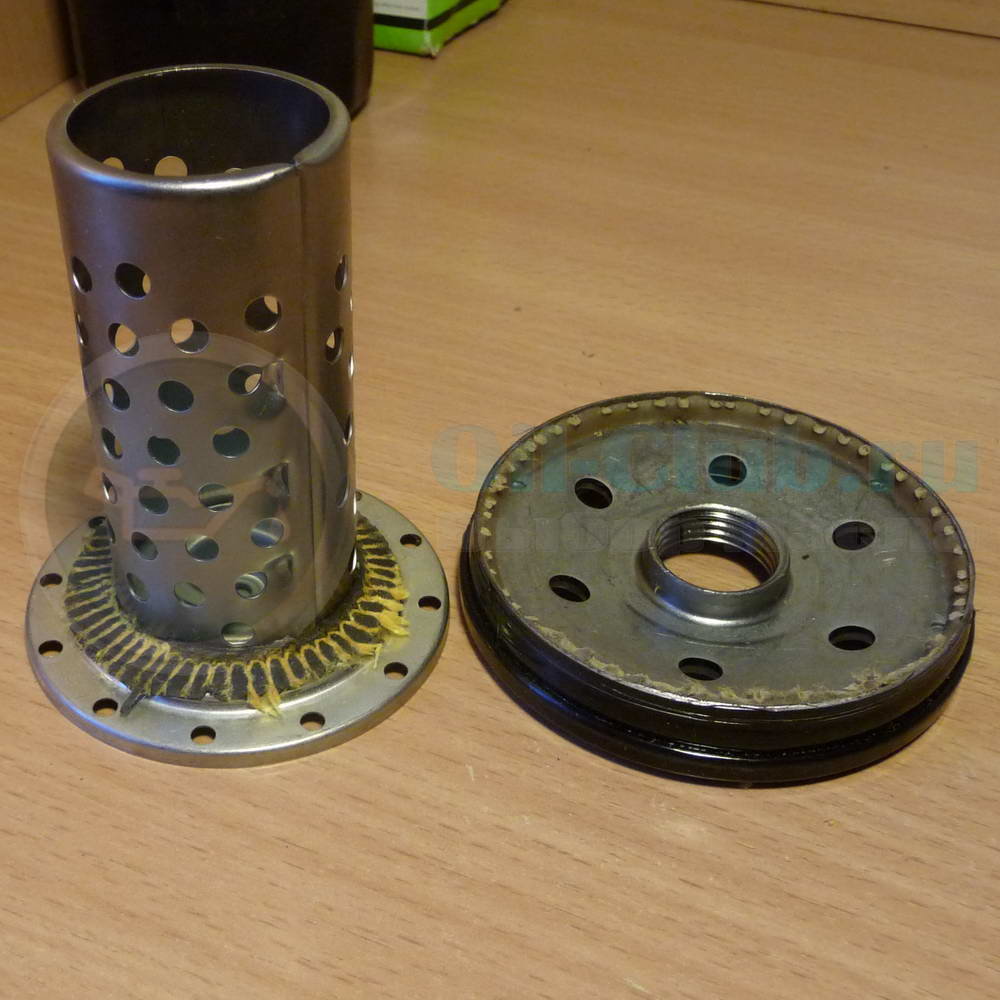

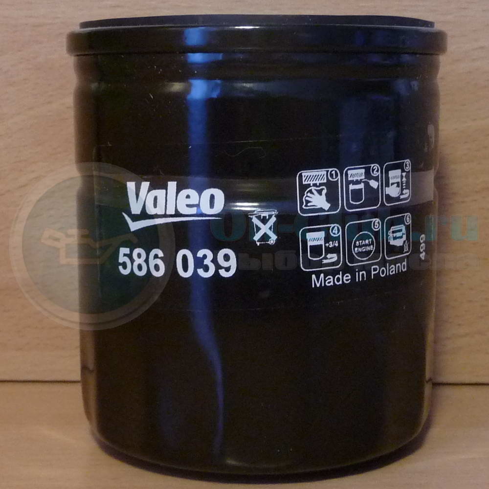

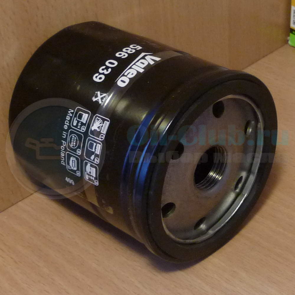

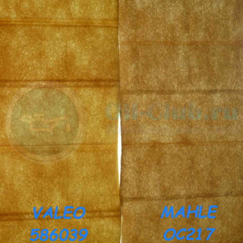

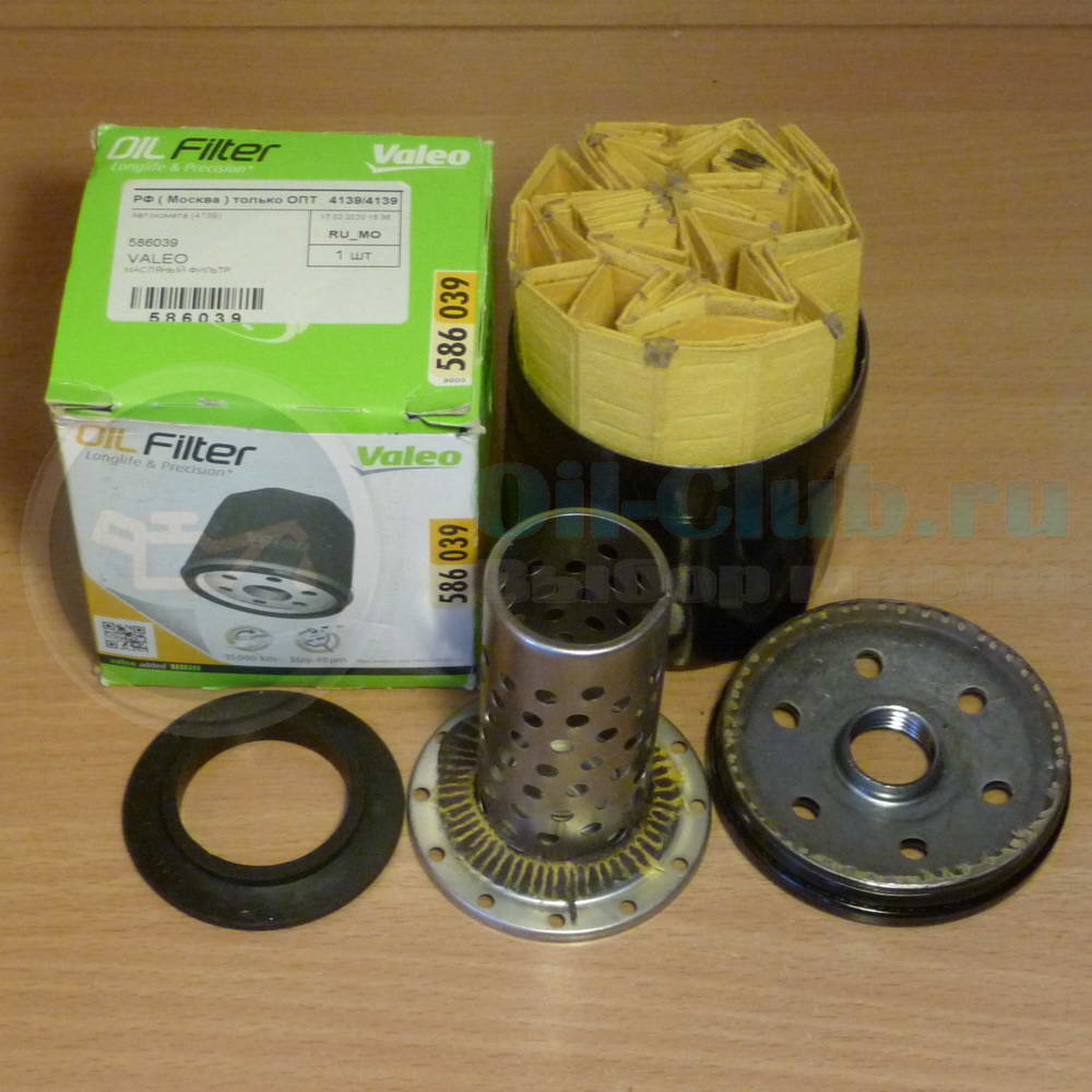

Экспертизы масляных фильтров:
Valeo 586039 пилил Ermito
Valeo 586023 пилил Ermito
Valeo 586539

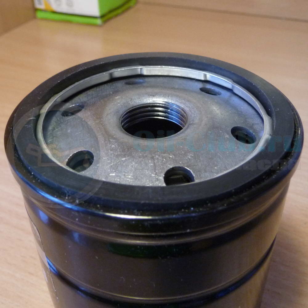

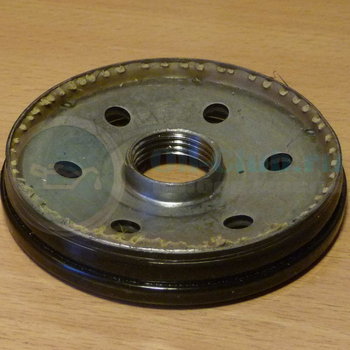

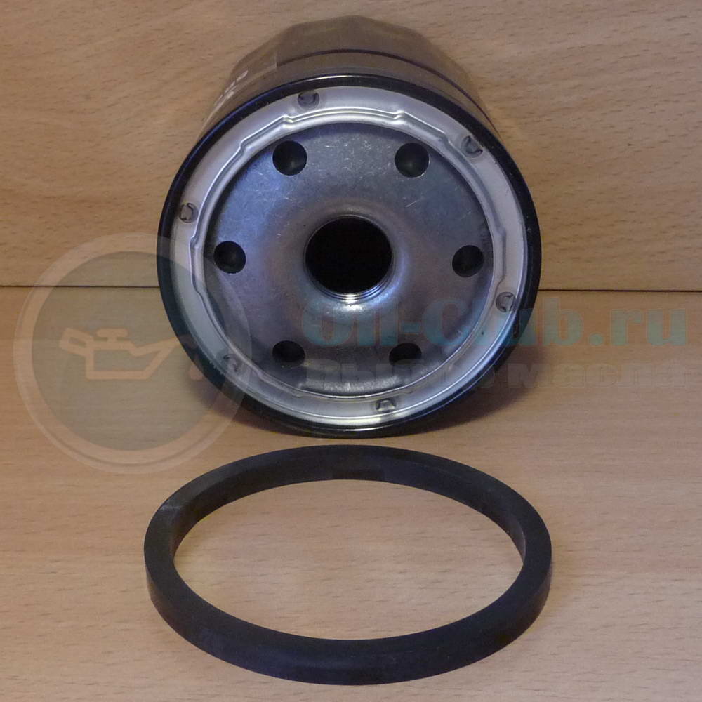

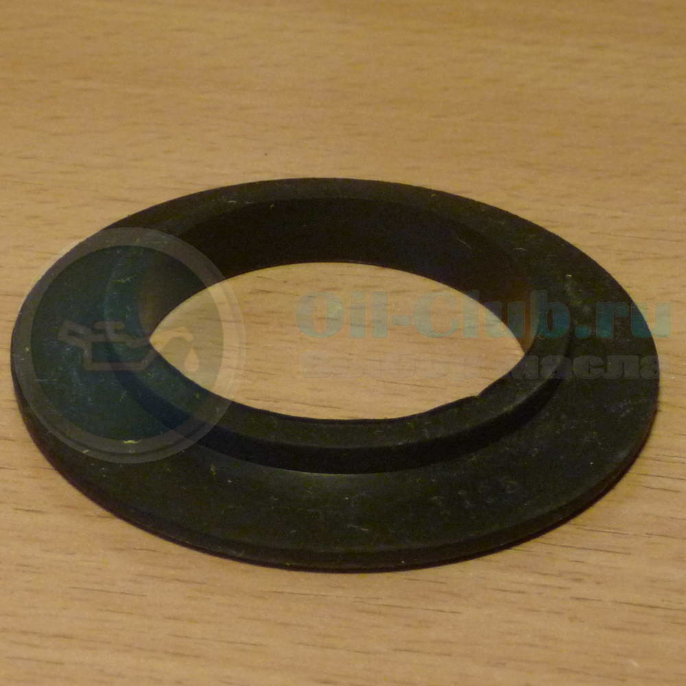

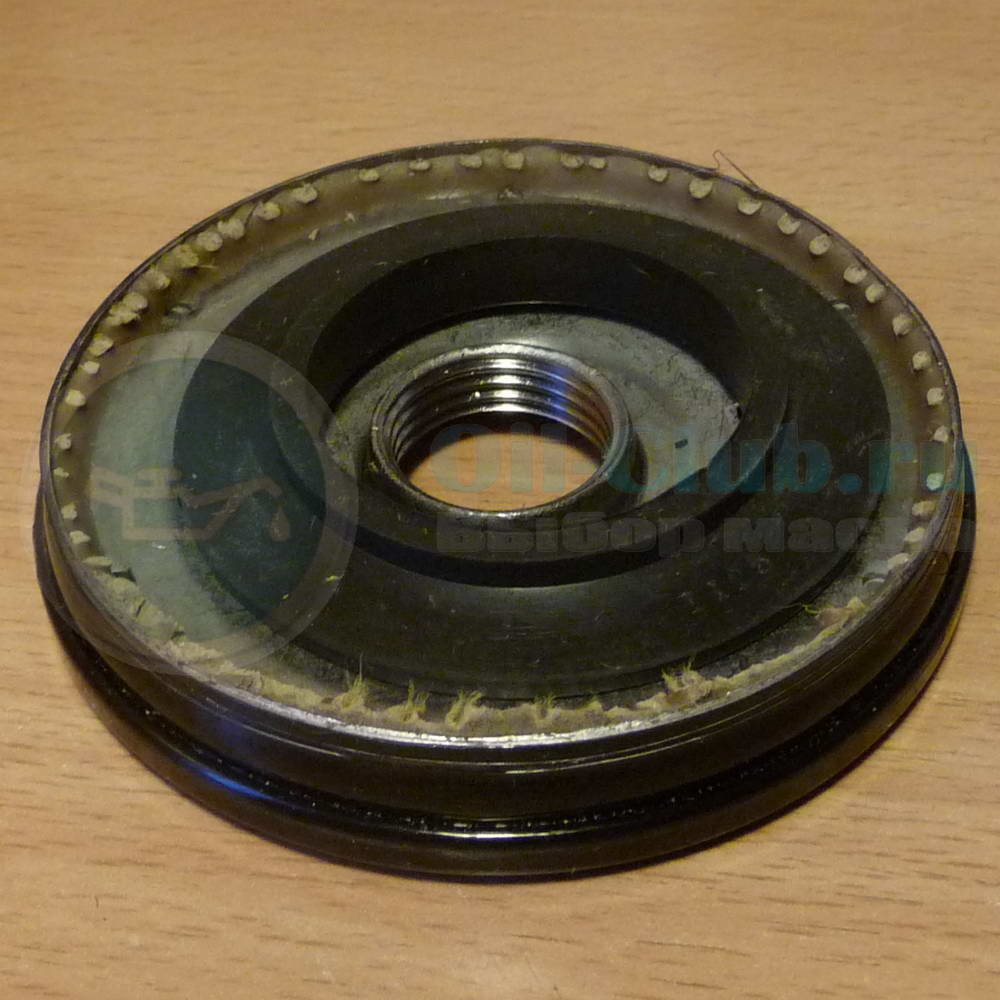

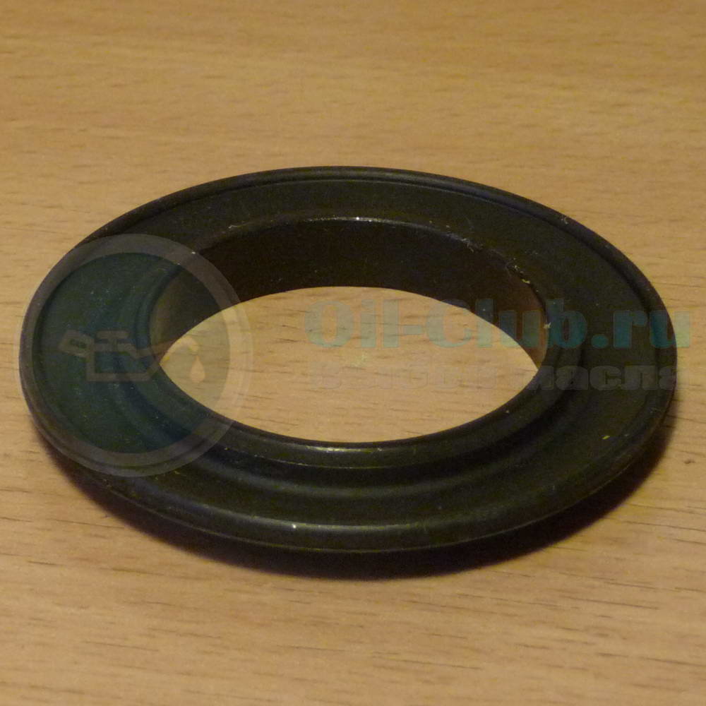

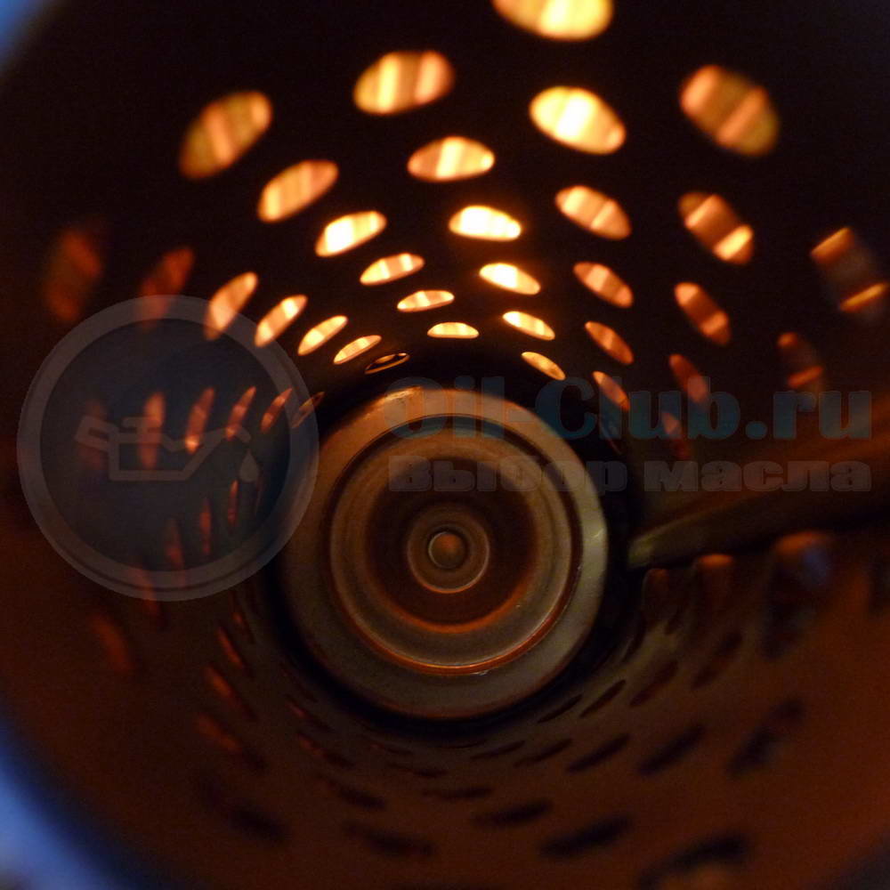

20.02.2020 в 12:36, Ermito сказал:
Смущает только резиновый противодренажный клапан.
даже если его совсем не будет ничего страшного, а иной раз и в пользу
17 минут назад, Абенt сказал:
Только если фильтр стоит вверх ногами (отверстиями вверх), а если, как у Subaru, отверстиями вниз, то не гуд.
19 минут назад, Maxxixx сказал:
фиолетово... вверх... вниз...
Ermito Спасибо за препарирование! Ещё один фильтр, не стоящий внимания - ещё одна несбывшаяся мечта о качественном изделии от "именитого производителя" на халяву :D
похож на изделие, которое уже вскрывалось.
8 часов назад, Maxxixx сказал:
на халяву
как бы , халява мнимая, filtron дешевле на много;)

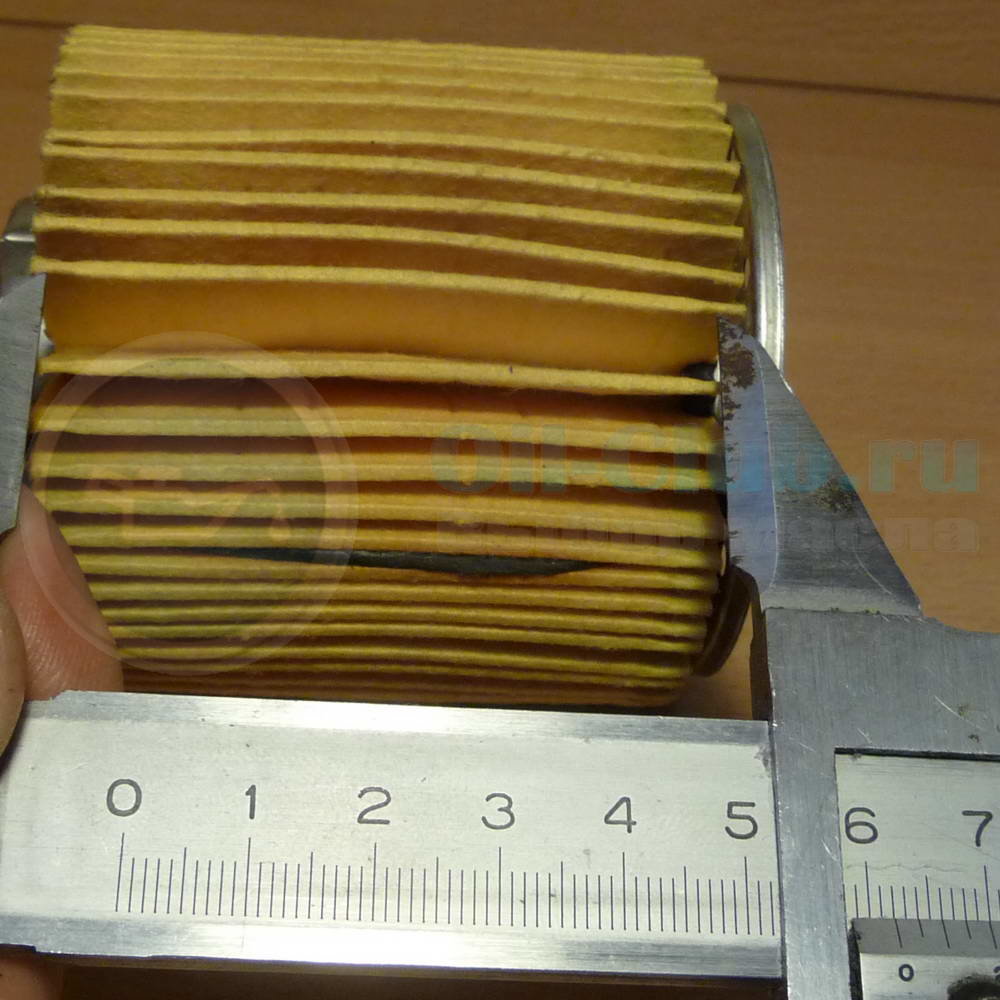

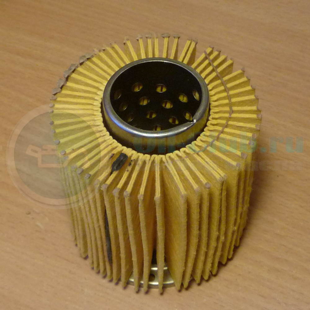

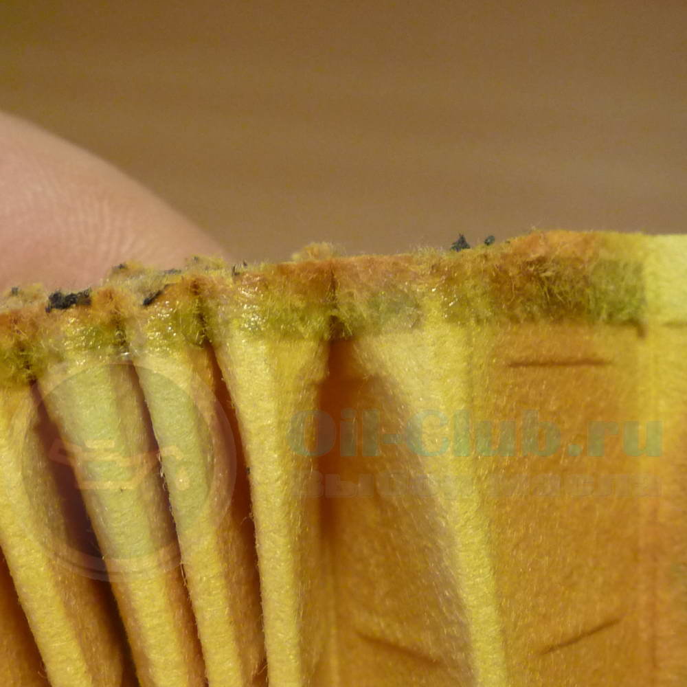

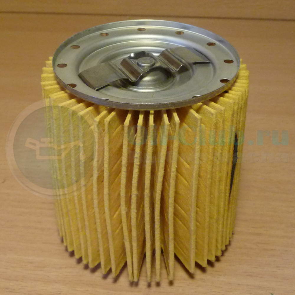

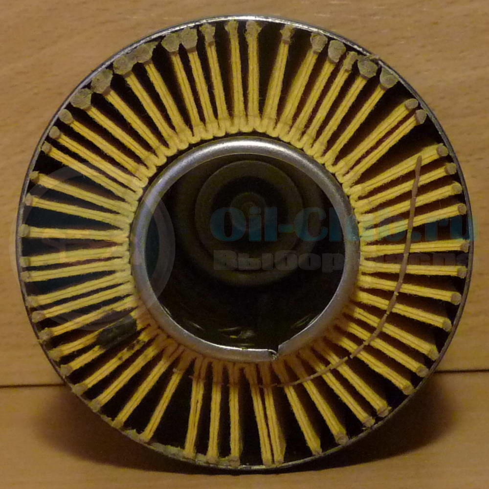

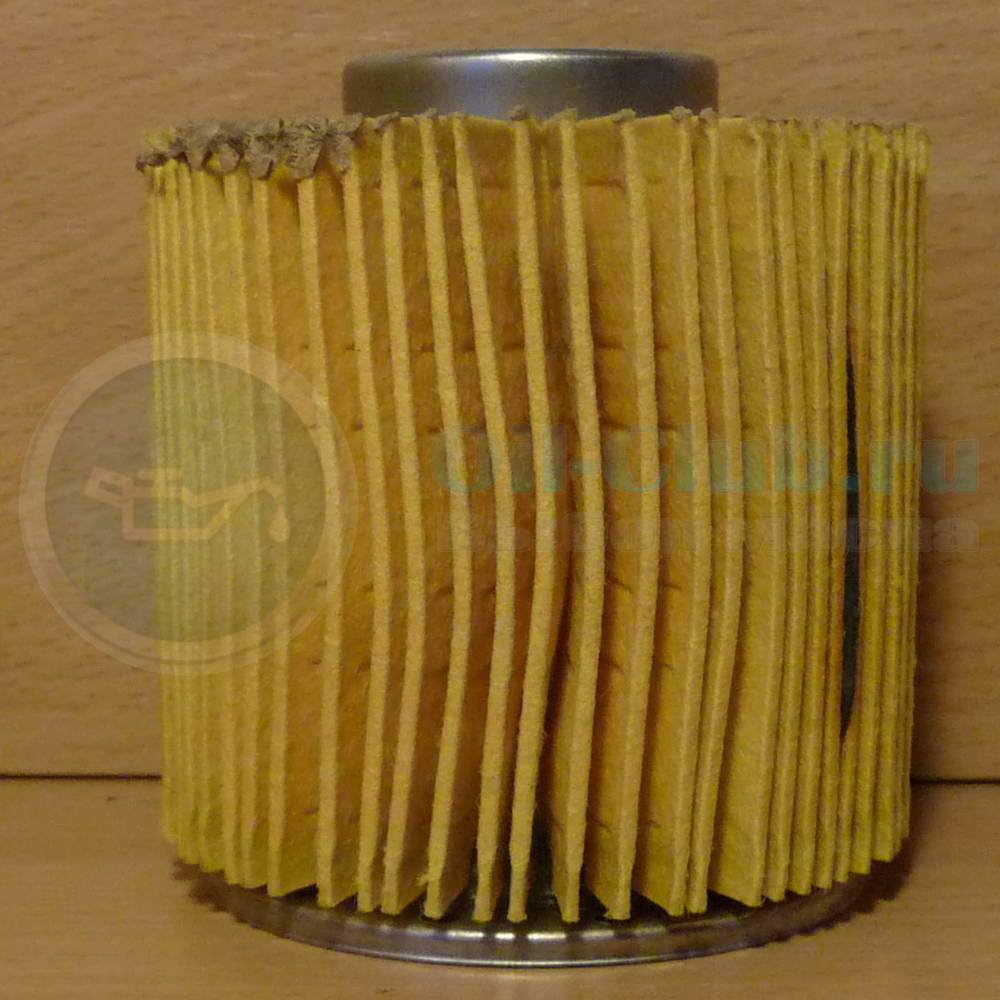

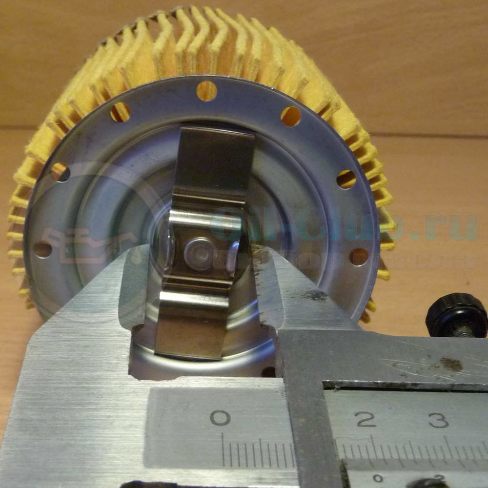

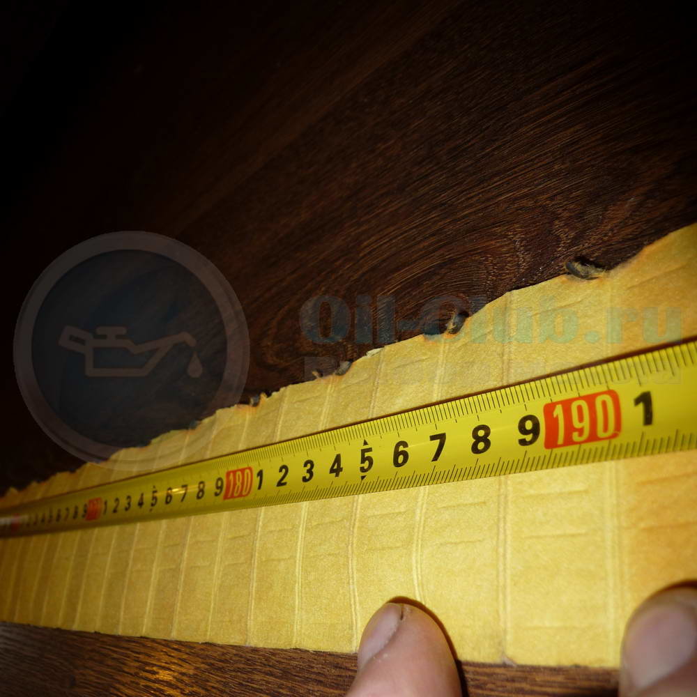

24.03.2020 в 18:24, Ermito сказал:
Своеобразная конструкция катушки
Сколько не смотрю на фильтроновские катушки, одни вопросы,нет путёвой нижней крышки,вся грязь в гости к нам, склеенные шторы,как же они фильтруют то, масло будет ломится через сгиб у втулки, забьёт его,и снова работа перепускного,такое ощущение, что перевели зря хорошую бумагу.
