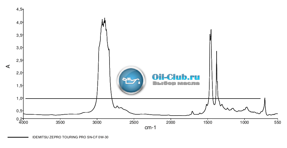

Популярное сообщение torcon 85 307 Опубликовано: 18 мая 2016 Автор Популярное сообщение Поделиться Опубликовано: 18 мая 2016 Смотрите и эти не обманули Получил ИК спектр из лаборатории. Ик спектр говорит о том что масло на основе гидрокрекинга VHVI + немного PAO приблизительно 10-20% 6 Ссылка на сообщение
АндрейБорисыч 1 Опубликовано: 18 мая 2016 Поделиться Опубликовано: 18 мая 2016 (изменено) Смотрите и эти не обманули Получил ИК спектр из лаборатории. Ик спектр говорит о том что масло на основе гидрокрекинга VHVI + немного PAO приблизительно 10-20% IDEMITSU-ZEPRO-TOURING-PRO-SN-CF-0W-30.gif ЯзналЯзнал, ПАОШМАО и нечего на банку пенять. . IKC не та контора, чтобы за каракули не отвечать. Изменено 18 мая 2016 пользователем АндрейБорисыч Ссылка на сообщение
torcon 85 307 Опубликовано: 18 мая 2016 Автор Поделиться Опубликовано: 18 мая 2016 Видимо PAO-4 поэтому NOACK особо не отличился от кряка.. Ссылка на сообщение

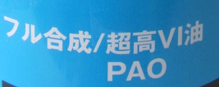

Legion777 5 766 Опубликовано: 2 июня 2016 Поделиться Опубликовано: 2 июня 2016 эти банки изготавливаются ТОЛЬКО ДЛЯ СНГ с неустановленной целью окружили PAO иероглифами Иероглифы означают: "Полная синтетика, высокое содержание масла PAO". По факту - гидрокрекинг не лучше и не хуже ProFix, но по другой цене. Ссылка на сообщение
Strelec 1 632 Опубликовано: 2 июня 2016 Поделиться Опубликовано: 2 июня 2016 Иероглифы означают: "Полная синтетика, высокое содержание масла PAO". По факту - гидрокрекинг не лучше и не хуже ProFix, но по другой цене. Я не силён в японском языке и не смогу перевести надпись на банке, но на 5w-30 и 0w-30 абсолютно одинаковые иероглифы, + на 0w-30 добавлены буквы "РАО". Поэтому думаю, что твоя интерпретация перевода не совсем корректна. Аббревиатура "РАО" не связана с иероглифами. Ссылка на сообщение
VAn12 2 309 Опубликовано: 3 июня 2016 Поделиться Опубликовано: 3 июня 2016 Иероглифы означают: "Полная синтетика, высокое содержание масла PAO". По факту - гидрокрекинг не лучше и не хуже ProFix, но по другой цене. @Strelec, А ты не думай, а попробуй перевести. Критиковать намного легче. Если ты про эту надпись говоришь: То это переводится так: Полностью синтетическое/масло VHVI PAO [censored] 2 Ссылка на сообщение
Legion777 5 766 Опубликовано: 3 июня 2016 Поделиться Опубликовано: 3 июня 2016 [censored] А перевод по моей просьбе сделал форумчанин grebiv81, который захотел сделать доброе дело. Ссылка на сообщение
VAn12 2 309 Опубликовано: 3 июня 2016 Поделиться Опубликовано: 3 июня 2016 [censored] форумчанина grebiv81 я уважаю, он всегда был объективен не смотря ни на что. Если это действительно он переводил, пусть придет в тему, отпишется. Скорее всего, Иван просто ошибся в переводе не зная значение аббревиатуры VI. Ссылка на сообщение
torcon 85 307 Опубликовано: 4 июня 2016 Автор Поделиться Опубликовано: 4 июня 2016 Не переходите на личности, нам же истина важна, а не уличение друг друга... Мой гугле переводчик перевел так "полностью синтетическое сверхвысокой VI PAO" Я не думаю что идемитцу будет кого то обманывать на банке. Скорее всего смысл такой. "Полностью синтетическое VHVI PAO". grebiv81 ждем пусть рассудит нас. Он все же по японски читать умеет. Ссылка на сообщение
grebiv81 1 348 Опубликовано: 4 июня 2016 Поделиться Опубликовано: 4 июня 2016 Не переходите на личности, нам же истина важна, а не уличение друг друга... Мой гугле переводчик перевел так "полностью синтетическое сверхвысокой VI PAO" Я не думаю что идемитцу будет кого то обманывать на банке. Скорее всего смысл такой. "Полностью синтетическое VHVI PAO". grebiv81 ждем пусть рассудит нас. Он все же по японски читать умеет. Уже писал что банка для внутреннего рынка другая, выяснили это с Legion777. На этой написано "полная синтетика/высокое содержание VI масел PAO" VI это скорее всего Viscousity Index Уточню как это точно бы перевёл японец мой Ссылка на сообщение
torcon 85 307 Опубликовано: 4 июня 2016 Автор Поделиться Опубликовано: 4 июня 2016 "высокое содержание VI" - может это и есть VHVI-Very High Viscosity Index то есть кряк. Возможно в этом дело. 1 Ссылка на сообщение
