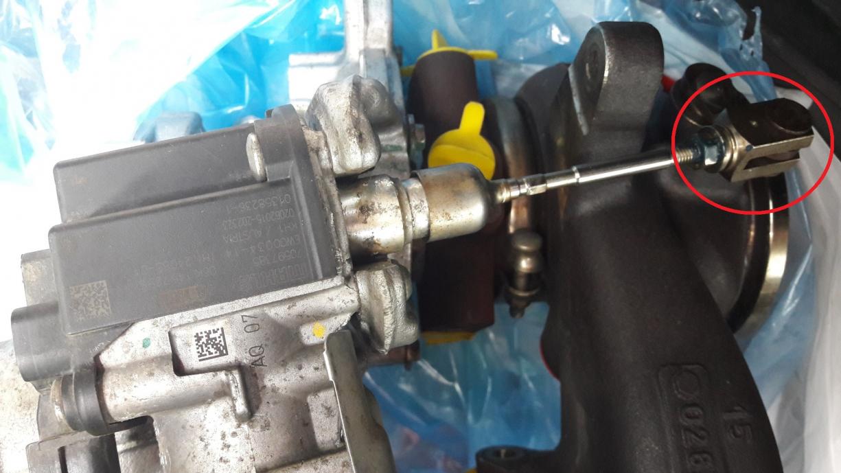

Смазка для актуатора турбины

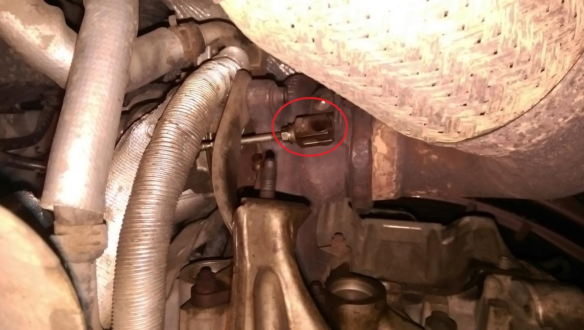

Изменено пользователем tigr120
tigr120 фото не приложилось, а спец. палочками длинными типа ушных но для техники? Спрей это куча растворителя и мало самой смазки.
Дело в том, что туда подлезть, это из разряда фантастики. Сегодня я для профилактики обработал этот узел wd40 и оставил где-то на1,5-2 часа, потом смыл каким-то очистителем карбюратора, ну а потом машину с час активно погонял. По идее он у меня и так закиснуть не должен, т.к. машина в основном эксплуатируется по трассе да ещё + stage3, но попасть на ремонт турбины не хотелось бы.

4 часа назад, tigr120 сказал:
Дело в том, что порошкообразными смазками сюда не подлезть
