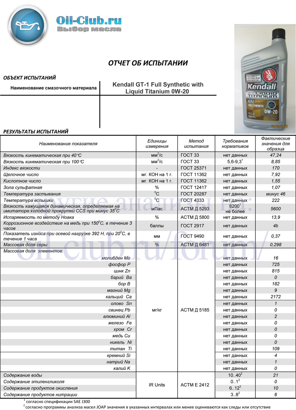

Популярное сообщение torcon 81 637 Опубликовано: 25 апреля 2016 Популярное сообщение Поделиться Опубликовано: 25 апреля 2016 Kendall GT-1 Full Synthetic with Liquid Titanium 0W-20 свежее за анализ спасибо форумчанам Иван Z, Pavel_NSK , _Lord_, Gaffer, JleXa, Евген 48, Euro, MuscleJuce, bARAT Масло заявлено как: API SN; ILSAC GF-5. 1) Масло удовлетворяет стандарту SAE и может называться 0W-20. 2) Вязкость при 40С = 47.24 - не самая экономичная вязкость для холодного прогрева двигателя. Есть масла на голову экономичнее. Но зато есть задатки лучше защищать двигатель от износа в экстремальные температуры. 3) Вязкость при 100С = 8.85 - ну как я и говорил выше масло, если смотреть из 0W-20 - довольно густое - почти тридцатка. 4) Индекс вязкости = 170 - не высокий - опять говорит о густой базе. 5) Щелочное число = 7.92 - для API ILSAC нормально - моющие свойства достаточные. 6) Кислотное число = 1.55 - низкое кислотное число это хорошо, дольше будет продолжаться его рост. 7) Зола сульфатная = 1.07 - зольность высоковата, обычно у основной массы масел этого стандарта она 0.9. 8) Температура застывания -46С - отлично для России и ее зим подходит нормально. 9) Температура вспышки = 222С - для гидрокрекинговой 0W-20 - хороший стабильный результат. 10) Вязкость имитации холодной прокрутки стартером при -35С = 5600 - с запасом, можно спокойно запускаться в такие морозы. 11) NOACK испарение масс (угар) = 13.9 - выше обычного конечно, но не криминал. 12) Коррозия на медной пластине = оценка 4b - не самая лучшая, хорошо когда 1b. 13) Показатель износа при осевой нагрузке 392H в течении часа (4х шариковая машинка трения) = 0.37 - отличный результат, один из лидеров наших тестов на износ 14) Содержание серы = 0.298 - нормально. 15) Подозреваю что снижает коэффициент трения тут органический молибден в небольшом содержании 16ppm, и титан (оксиды титана) 109ppm. Титан так же является антиоксидантом и противоизносной присадкой. 16) Масло содержит противоизносные присадки фосфор-цинк. Моющие присадки на основе кальция. ИК спектр Фурье говорит о том, что масло из VHVI гидрокрекинга.KENDALL GT-1 FULL SYNTHETIC WITH LIQUID TITANIUM 0W-20.pdf Вывод Не плохая гидрокрекинговая 0W-20 со своими плюсами и минусами. Плюсы - один из лучших трибологических результатов диаметра на износ. Масло хорошо ведет себя в морозы. Присутсвие ноу-хау от Afton - антифрикционная противоизносная присадка "жидкий титан". Из минусов - коррозия на медной пластинке не самая выдающаяся.Артикулы коды для заказа в интернет магазинах: 075731049475 KENDALL GT-1 Full Synthetic Motor Oil with Liquid Titanium SAE 0W-20 (0,946л) 16 Ссылка на сообщение
twiggy 163 Опубликовано: 25 апреля 2016 Поделиться Опубликовано: 25 апреля 2016 По большому счёту придраться некчему. Но... Коррозия, НОАК, соотношение зольность/щелочное, пурпоинт достаточно посредственные. Ссылка на сообщение
Sportage72 6 990 Опубликовано: 25 апреля 2016 Поделиться Опубликовано: 25 апреля 2016 Масло как масло, только с титаном Ссылка на сообщение
petrik72 1 135 Опубликовано: 25 апреля 2016 Поделиться Опубликовано: 25 апреля 2016 (изменено) По ДИ даже чуть обошло Mobil 0w-20! Можно сказать, что по этому показателю Kendall GT-1 Full Synthetic with Liquid Titanium 0W-20 наравне с топовыми маслами. P.S. С такими параметрами масла и при наличии достойных конкурентов "подсаживаться" именно на это масло при его труднодоступности не вижу смысла. За анализ спасибо! Нормальное корейское масло Изменено 25 апреля 2016 пользователем petrik72 Ссылка на сообщение
prv21 5 289 Опубликовано: 25 апреля 2016 Поделиться Опубликовано: 25 апреля 2016 А что этот титаний дает? Кроме зольности... Ссылка на сообщение
Dimmy 12 040 Опубликовано: 25 апреля 2016 Поделиться Опубликовано: 25 апреля 2016 Для крутого масла НОАК удивительно стремный. 1 Ссылка на сообщение
petrik72 1 135 Опубликовано: 25 апреля 2016 Поделиться Опубликовано: 25 апреля 2016 Для крутого масла НОАК удивительно стремный. Оффтоп Так вроде бы Kendall никогда не славился низким NOACK. Здесь у 5w-20 вообще 15,1%. Ссылка на сообщение
Dimmy 12 040 Опубликовано: 25 апреля 2016 Поделиться Опубликовано: 25 апреля 2016 Пакет один в один. Ссылка на сообщение
Популярное сообщение Euro 2 282 Опубликовано: 25 апреля 2016 Популярное сообщение Поделиться Опубликовано: 25 апреля 2016 А что этот титаний дает? Кроме зольности... У Афтона есть патент на применение жидкого титана в моторных маслах, и мы его читали - знаем, - что при 50 ppm жидкий титан является антиоксидантом, - при 51 ppm и гуще уже выступает в роли модификатора трения, - а больше 200 ppm может частично заменять ZDDP. PS Взято на нашем форуме, если кто найдет сам патент, можно все перепроверить 5 Ссылка на сообщение
Sportage72 6 990 Опубликовано: 25 апреля 2016 Поделиться Опубликовано: 25 апреля 2016 у Conoci с кем совместное предприятие в Корее? Не помню где то инфа проскакивала, краем глаза так сказать зацепил и забыл. Судя по инфе на канистре база как раз с Кореи же идёт. Ссылка на сообщение
torcon 81 637 Опубликовано: 25 апреля 2016 Автор Поделиться Опубликовано: 25 апреля 2016 для кряка в вязкости 0W-20 это нормальный NOACK - не выдающийся конечно как у Amsoil Shell - но нормальный. Ссылка на сообщение
Wald 1 840 Опубликовано: 25 апреля 2016 Поделиться Опубликовано: 25 апреля 2016 (изменено) А что этот титаний дает? Кроме зольности... Exclusive Liquid Titanium® protection additive provides extra protection against engine wear and improved fuel economy Как обычно, с нашей эксклюзивной присадкой ваши волосы станут мягкими и шелковистыми. Титан покрывает пленочкой все внутри (привет куппер), что дает повышенную защиту от износа и экономию топлива. Ну или не дает, зато масло начинает выделяться среди остальных за счет этого, а это плюс к продажам. Сходимость с заявленным хорошая. Изменено 25 апреля 2016 пользователем Wald 1 Ссылка на сообщение
VAn12 2 308 Опубликовано: 25 апреля 2016 Поделиться Опубликовано: 25 апреля 2016 (изменено) Пробежался по анализам, по факту здесь один из худших НОАК среди всех протестированных в нашей лабе масел 0w-20. Хуже только у американской Тойоты. Катал такое масло позапрошлым летом только вязкости 5W-20 - раньше у синтетического Кендала вот такой пакет был, сейчас, по-видимому, удешевили - уменьшили количество молибдена и бора. Изменено 25 апреля 2016 пользователем VAn12 1 Ссылка на сообщение
WeellyTR 766 Опубликовано: 25 апреля 2016 Поделиться Опубликовано: 25 апреля 2016 НОАК стремный действительно. Привет всем проталкивателям кендалла? 1 Ссылка на сообщение
Wald 1 840 Опубликовано: 25 апреля 2016 Поделиться Опубликовано: 25 апреля 2016 Пробежался по анализам, по факту здесь один из худших НОАК среди всех протестированных в нашей лабе масел 0w-20. И что? Какая разница от того, что НОАК выше на 1-3 единицы? 2 Ссылка на сообщение
