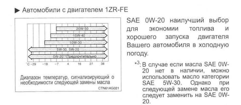

А дальше, любой каприз за ваши деньги ))) Еще раз добавлю скан из мурзилки Тойота Королла Е150 2011г.в. 1,6 АКПП.
Изменено пользователем Женёк
У меня вот в мурзилке написано всесезонно предпочтительно лить 5w30, вот я и лью. Езжу в основном в пробках по городу. Меняю раз в 8000 км, от замены до замены ни капли масла не доливаю. Уровень стоит на месте. Лью оригинальное Тойотовское в жестянке.
