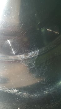

В банках Лавр заметил осадок - белые сгустки. Что может быть? Банки были куплены давно, стояли на складе, запечатаны. Дата производства 29.10.2019. После выпаривания около 250-300 мл, такая картина.
20200221_161150.thumb.jpg.c805fcfcbe171debfd5612057653d1ca.jpg20200221_163646.thumb.jpg.014d34c07805321c53a31bcdf81f7096.jpg20200220_182631.thumb.jpg.8134d4fff2c671a7eaeba846a08b39ff.jpg
Да уж... теперь вобще х.з. какую воду покупать...
