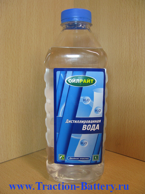

Кстати как и обещал,проверил мегаомметром электросопротивление воды ойлрайт в литровой фасовке.Результат отличный .500 ком/см куб или 2 мксм/см (при треб гост не более 5).При тесте на выпаривание не оставляет ничего,совсем ничего.Так что смело можно лить в батарею.post-16041-0-54594000-1452522238_thumb.jpg

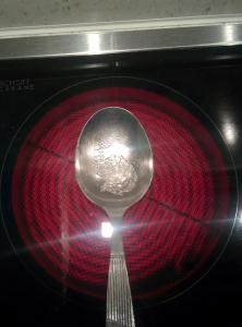

Выпарил.
Начало:
Процесс:
Результат:
Осадок отсутствует.
