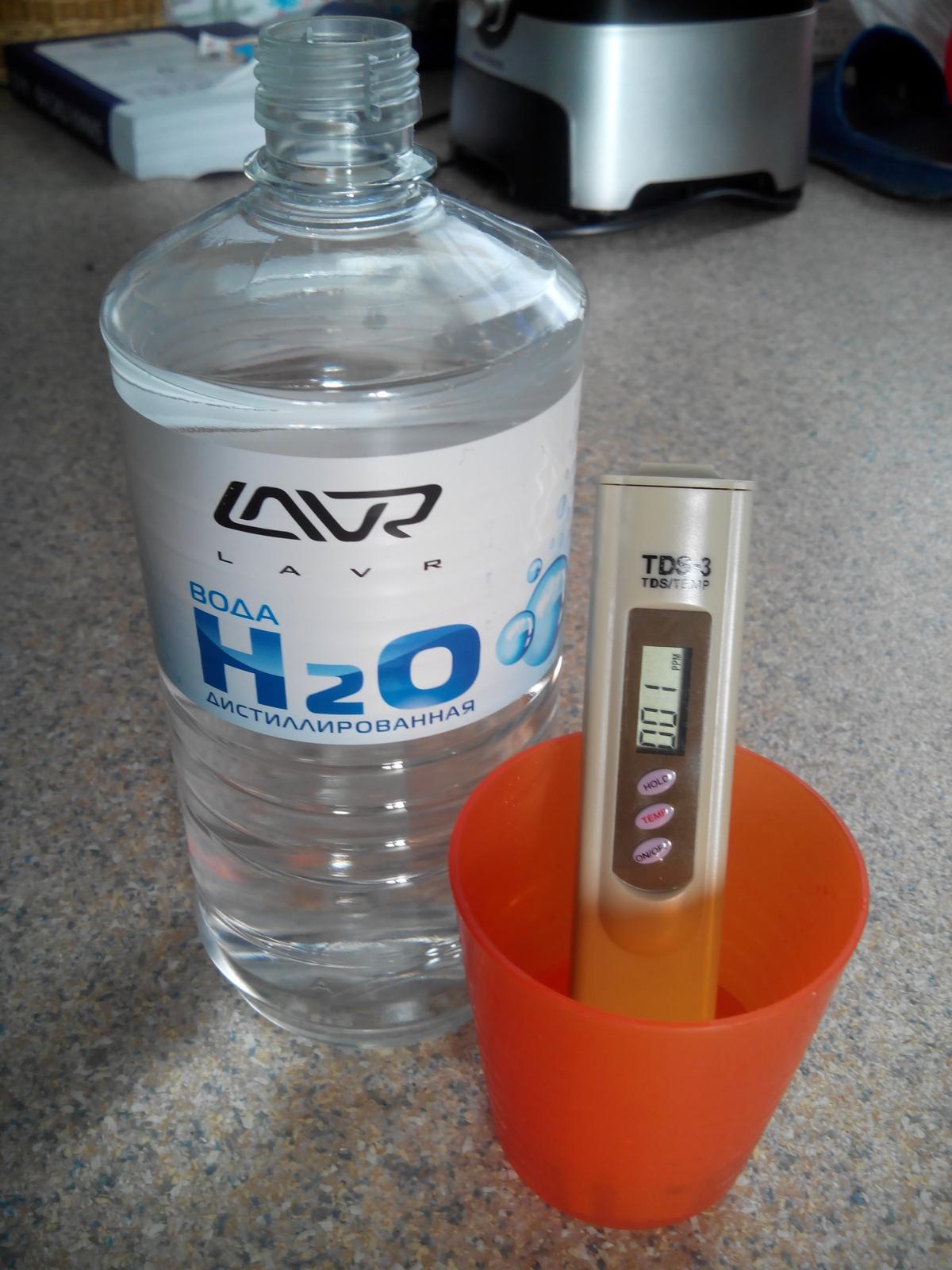

Купил TDS метер для измерения содержания примесей в воде, провел некоторые измерения:
1) Вода из под крана: 309ppm
2) Вода питьевая Аквавита: 25ppm
3) Вода дистиллированная ELTRANS : 7ppm
4) Вода дистиллированная ойлрайт: 1ppm

@Юрий_68, выпари на ложке и сам узнаешь и нам поведаешь :)
выпарил в нержавеющей ложке, ничего не осталось, хотя ожидал хоть какую нибудь накипь
