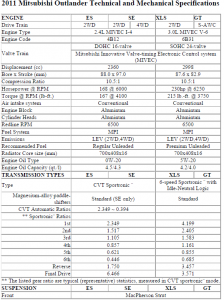

И что-то в американских и японских мануалах к ЭТИМ ЖЕ АВТО ничего, кроме 0W-20, 5W-20 и (редко) 5W-30 :)
2016-mitsubishi-outlander-features-more-of-everything-video-photo-gallery-94045.pdf
2011-mitsubishi-outlander-specs-100810.pdf
Извините конечно что новичок влазит в разговор, но у Mitsubishi судя по всему немного другая религия выбора моторного масла. http://www.mitshelp.com/micont-1030.html - обыкновенный не турбо лансер от 0w20 до 10w60, а в турбо только 5w30.
