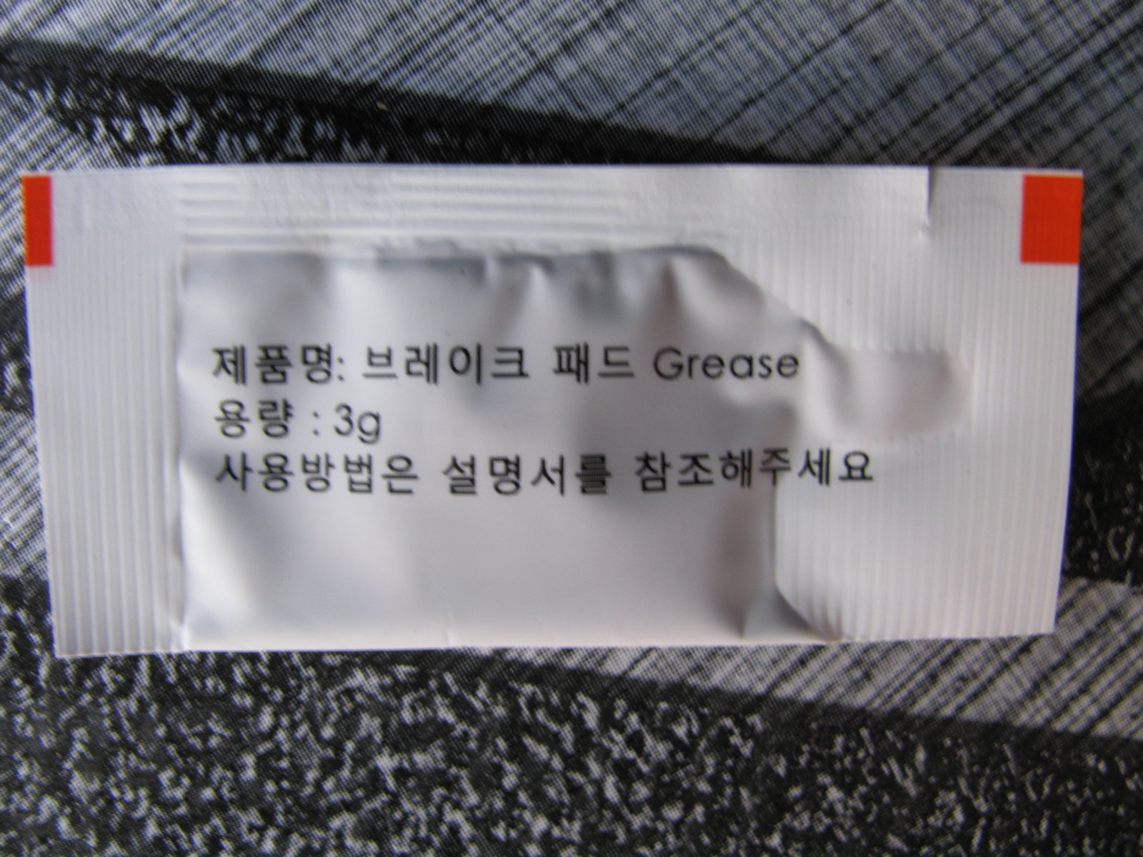

2112 320 Опубликовано: 15 апреля 2016 Поделиться Опубликовано: 15 апреля 2016 Искал смазку или пасту для тыльной стороны колодки и пружинных пластин. Хотел купить такую OPEL - 19 42 586 Смазка для направляющих суппортов, 4 мл - по каталогу - ПАСТА,ПРОТИВ СКРИПА,4CCM,КОНТАКТНЫЕ ЗОНЫ ТОРМОЗНЫХ НАКЛАДОК И ТОРМОЗНОЙ КОЛОДКИ ( ЗАМЕННЫЙ КОД - 19 48 005 ) (ЗАВОДСКОЙ НОМЕР 9274026) 19 42 586 продаётся от 50 штук (( Заказал аналог - Dello 01-1119420586-A - пока жду доставку (( и заменённый код 19 48 005 уже получил Кто производитель этих смазок? У второй есть описание - СМАЗКА, PLASTILUBE, 5.5ML, ТОРМОЗНЫЕ КОЛОДКИ, кто производитель ? Ещё заказал Liqui Moly 7585 уже получил Антискрипные смазки: Замена Molykote M77 или /и Molykote AS880 N Любительский тест антискрипных паст Любительский тест антискрипных паст Часть 2 1 Цитата Ссылка на сообщение Поделиться на других сайтах

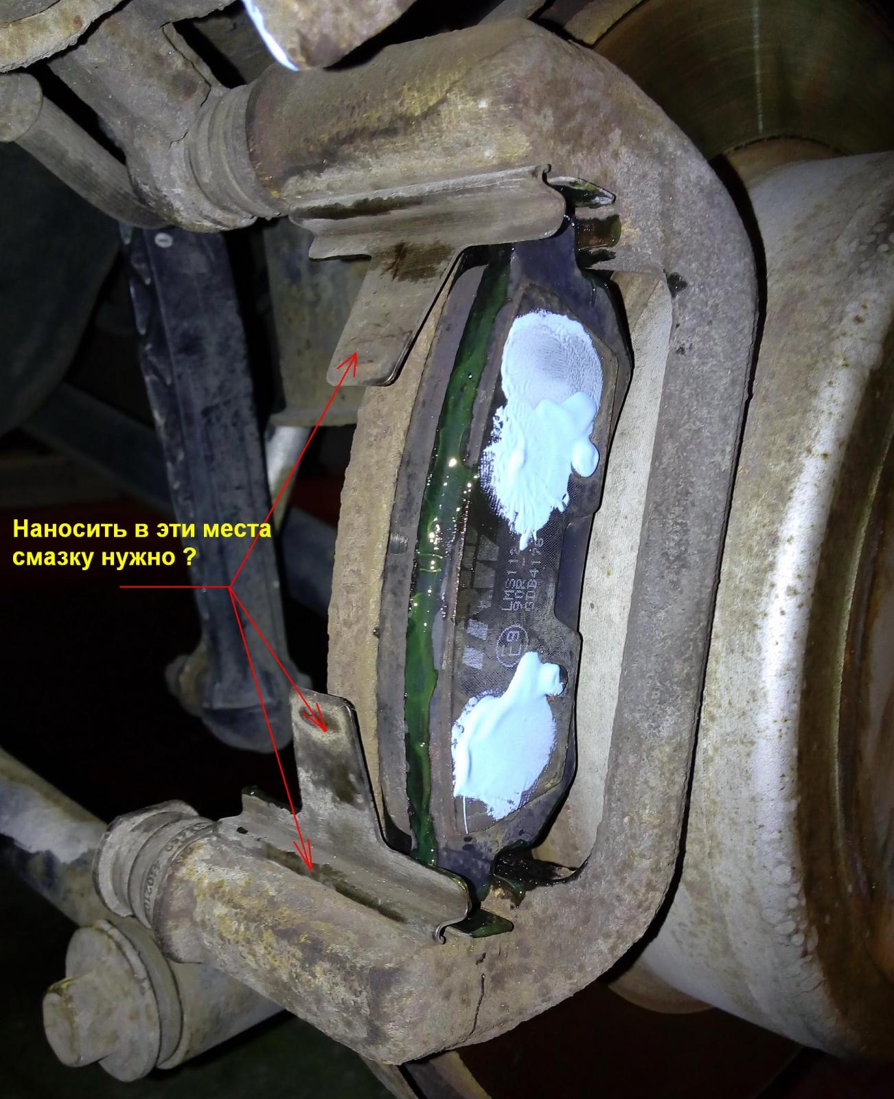

DVK 2 Опубликовано: 13 марта 2020 Поделиться Опубликовано: 13 марта 2020 В комплекте с колодками Frixa S1 в пакетике с инструкцией лежит пакетик с какой-то мазью. А что за она, смазка для направляющих колодок (понятно, что не для направляющих подвижной скобы, они в этой тормозной системе вообще сухие) или противоскрипная паста? 0 Цитата Ссылка на сообщение Поделиться на других сайтах
DVK 2 Опубликовано: 13 марта 2020 Поделиться Опубликовано: 13 марта 2020 Так что, до сих пор не выбрали единого мегарулеза? На обратные стороны колодок - хер с ними, там не так страшно. А вот на направляющие колодок? Там ведь и механические нагрузки большие при торможении, и температуры почти как у "железа" колодок, и ни в коем случае нельзя потечь на колодки. При этом суппорта регулярно обливаются раствором щелочи с ПАВ и обмываются водой под высоким давлением. Применял туда пластилюб, но не заметил, чтобы он там достаточно долго оставался. Или забить и не париться, пусть работает на сухую? Ведь работает же! Хотя видел случаи когда не работало: колодку перекашивало. Не знаю из-за чего, из-за ржавчины или износа. 0 Цитата Ссылка на сообщение Поделиться на других сайтах

Screwdriver78 2 425 Опубликовано: 14 марта 2020 Поделиться Опубликовано: 14 марта 2020 13.03.2020 в 22:05, DVK сказал: Так что, до сих пор не выбрали единого мегарулеза? Так до сих пор не сделали такой смазки, чтобы она в этих условиях вечно работала. А на полгода и пластилюба хватит. 0 Цитата Ссылка на сообщение Поделиться на других сайтах

Screwdriver78 2 425 Опубликовано: 17 марта 2020 Поделиться Опубликовано: 17 марта 2020 8 часов назад, DVK сказал: Вечно - не требуется, достаточно на срок службы колодок. Ну то есть чтобы к концу службы колодок смазка еще работала. 30-60 тысяч км пробега. Не бывает. 8 часов назад, DVK сказал: Придумали! Специальные пластины из коррозионно-стойкой стали. Много чего придумали КРОМЕ смазки, только всё это удорожает и усложняет конструкцию и применяется нишево. Пластины эти, например, любят разбалтываться и вместо скрипа тогда раздается звякание. И вылетать, куда бог послал или застревать в механизме. Так что тоже решение не без недостатков. 0 Цитата Ссылка на сообщение Поделиться на других сайтах
tesloil 3 921 Опубликовано: 17 марта 2020 Поделиться Опубликовано: 17 марта 2020 (изменено) Не известно ни одного производителя тормозных механизмов , которые устанавливаются серийно на автомобили всех марок , чтобы они ( эти производителя суппортов ) применяя все поголовно специальные противоскрипные пластины на колодках при этом бы отказались от одновременного применения на тех же колодках специальных "анти-сейзе" смазочных паст . Они всегда применяются совместно ( и пластины и смазочные пасты ) , о чем вполне определенно указано в соответствующих Мануалах автопроизводителей . При этом надеяться , что есть какая-то волшебная паста , которая продержится на колодках полный круг до их замены - чистой воды наивность гуманитарного происхождения . Изменено 17 марта 2020 пользователем tesloil 2 Цитата Ссылка на сообщение Поделиться на других сайтах
