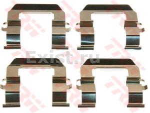

YaSHa163 277 Опубликовано: 19 января 2017 Поделиться Опубликовано: 19 января 2017 снять пружинки про какие пружинки ты говоришь? Ссылка на сообщение
2112 322 Опубликовано: 19 января 2017 Автор Поделиться Опубликовано: 19 января 2017 Я имел ввиду место соприкосновения поршня с колодкой. нужно, но наносить очень тонкий слой, так как некоторые смазки негативно влияют на резиновые детали, пыльники чехлы и т.д. Ссылка на сообщение
2112 322 Опубликовано: 19 января 2017 Автор Поделиться Опубликовано: 19 января 2017 про какие пружинки ты говоришь? Выделенные красной линией Ссылка на сообщение
DM2 22 Опубликовано: 19 января 2017 Поделиться Опубликовано: 19 января 2017 Клипсы их ещё называют Ссылка на сообщение
YaSHa163 277 Опубликовано: 19 января 2017 Поделиться Опубликовано: 19 января 2017 В суппорте Rio/Solaris таких пружинок нет, только направляющие пластинки Ссылка на сообщение
DM2 22 Опубликовано: 19 января 2017 Поделиться Опубликовано: 19 января 2017 (изменено) Ну так это и есть КЛИПСЫ они разной формы и вида просто,вот пример ,про примерно такие я говорю это от Опеля но принцип тот же Изменено 19 января 2017 пользователем DM2 Ссылка на сообщение
YaSHa163 277 Опубликовано: 19 января 2017 Поделиться Опубликовано: 19 января 2017 @DM2, теперь понятно) Спасибо! Ссылка на сообщение
2112 322 Опубликовано: 19 января 2017 Автор Поделиться Опубликовано: 19 января 2017 В суппорте Rio/Solaris таких пружинок нет, только направляющие пластинки они есть почти на всех современных авто! Ссылка на сообщение
2112 322 Опубликовано: 19 января 2017 Автор Поделиться Опубликовано: 19 января 2017 Клипсы их ещё называют Пружина колодок http://www.elcats.ru/kia/Parts.aspx?Model=756009c1-d29e-47f4-a54c-a210bd2e8808&Unit=54c7566c-c606-4230-a277-c3dd06689e06&Title= 58144-2K200 - Пружина колодок Ссылка на сообщение
DM2 22 Опубликовано: 19 января 2017 Поделиться Опубликовано: 19 января 2017 Точь такая же хрень(клипса,пружина,как угодно) что выложили на фото,ну по разному называют,суть предназначения одна! Ссылка на сообщение
